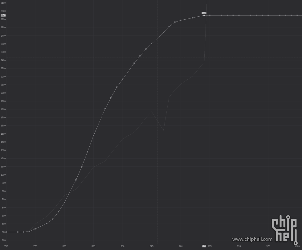

[显卡] 大神看下5090 非D这个超频好还是差

fenghaozero 发表于 2025-8-21 11:12
难怪电压曲线900毫伏的时候拉到2900,实际游戏2077这种一般在2770左右,而不是2900;但是为什么拉超过290 ...
说是根据负载动态调整,即使没撞功耗墙和温度墙,也达不到小飞机里的曲线,所以一般要拉到目标后面2-3个点。想要到达0.9V的频率,要拉到0.915~0.92V、2917~2947MHz这样,当然这个频率稳不稳定另说,可能更高,可能更低

就是说900毫伏用要拉到915,然后再拉频率吗

 楼主| 发表于 2025-8-21 21:26 | 显示全部楼层
pwbcn 发表于 2025-8-21 11:51
说是根据负载动态调整,即使没撞功耗墙和温度墙,也达不到小飞机里的曲线,所以一般要拉到目标后面2-3个 ...
根据你说的刚开机调了下,设置910毫伏电压第一次拉到频率3020那里,测试通过TSE,实际频率显示2910-2950.   但是再次调整频率无论调整到多少,那个点会自动回落到2992频率那里,(这是为什么,第一次都可以调整到3020那个位置固定的)2992频率设置后实际频率在2870-2920之间。

 楼主| 发表于 2025-8-21 21:29 | 显示全部楼层
fenghaozero 发表于 2025-8-21 21:26
根据你说的刚开机调了下,设置910毫伏电压第一次拉到频率3020那里,测试通过TSE,实际频率显示2910-2950.  ...
按照第一次的调整看有可能还可以拉高频率,看到的TSE测试能稳定的频率在2920左右。只是后面设定会自动到2992.

发表于 2025-8-21 21:52 | 显示全部楼层
如果高负载想要实际运行到900mV的频率,可能需要设置到915~920mV以后再拉平,如果体质好的话可能910mV也够,电压越高越难达到 屏幕截图 2025-08-21 214623.png
 楼主| 发表于 2025-8-21 22:11 | 显示全部楼层
pwbcn 发表于 2025-8-21 21:52
如果高负载想要实际运行到900mV的频率,可能需要设置到915~920mV以后再拉平,如果体质好的话可能910mV也 ...
910毫伏我这边设置后TSE里2910-2940左右,但后面再设置不给拉那么高频率了,那个点会自动下来
