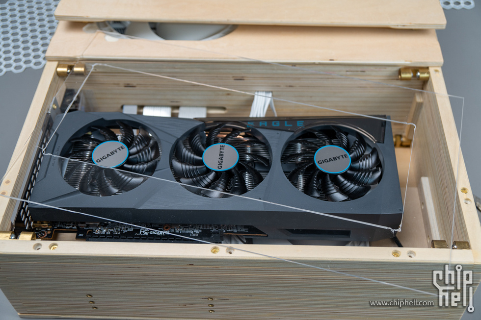

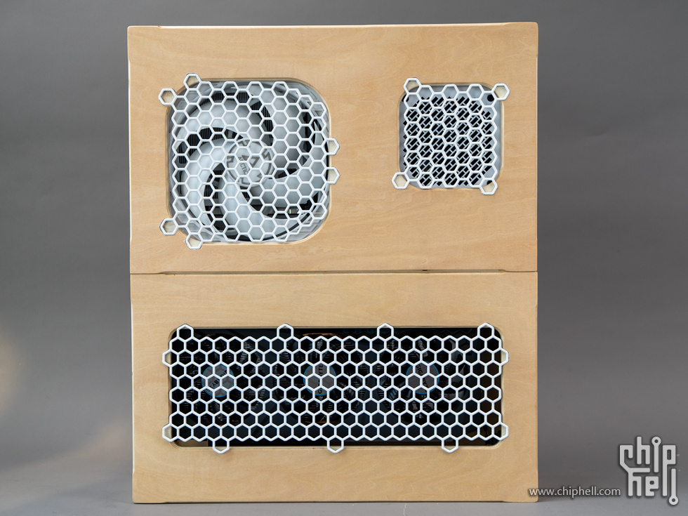

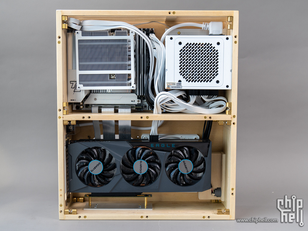

不如我这个仿制品科学
显卡周围用透明亚克力封闭通道,进风必须通过显卡散热片才能到对面一侧,这样只需要单侧加风扇就行,不需要夹三明治
主板区放上面,利用顶部出风,这样机箱左侧都是进风,他那个三面出风怎么摆放都要吹到自己
 楼主| 发表于 2025-8-28 22:32 来自手机 | 显示全部楼层
木小偶 发表于 2025-8-28 21:37
不如我这个仿制品科学
显卡周围用透明亚克力封闭通道,进风必须通过显卡散热片才能到对面一侧,这样 ...
手搓版本自由度很高,真不错~
不如我这个仿制品科学
大佬的动手能力从几次机王和桌面show就印象深刻。
这个也相当不错啊!

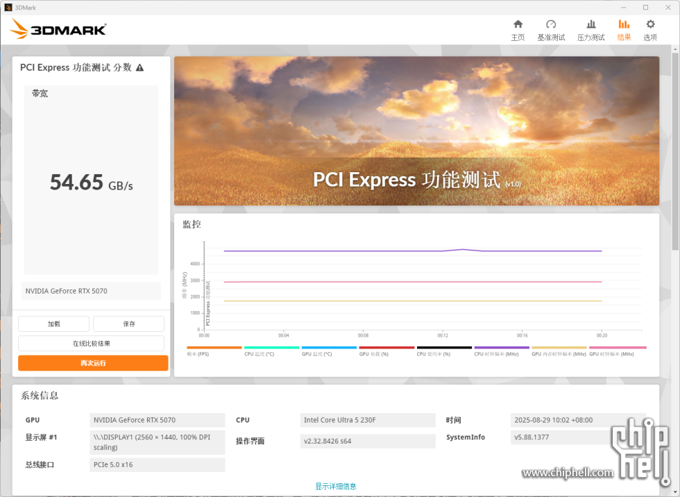

dioluve 发表于 2025-8-28 18:41
Ridge机箱很垃圾,我给朋友装过,我们一致吐槽。
1,螺丝和孔位对不上,有些螺丝孔位攻孔有问题;
不知道是改了还是怎么,你说的这几个问题,我目前是一个都没遇到。可能我没事不强扭机箱练臂力吧。显卡装上去板整得很,甚至比大部分机箱规整得多,看我帖子里显卡输出接口的位置就能感觉到。我连主板pcie5.0都没关,运行毫无压力。
要我总结,这机箱没有太严重的缺点,唯一的槽点就是售价。
ML系列我还真在贴子里提了,我上一个平铺就是ML07B,还挺怀念的。ml12也是备选,但毕竟是22年发布的,担心转接有问题,而且气质上确实赶不上ridge,最后没选。
噢对了, 真说平铺结构的始祖,我觉得是13年发布的外星人X51。银欣ML系列应该就是参考的这个结构。
不如我这个仿制品科学
看完改装视频感觉也是差不多想法,主要非公显卡前面留个位置能加风扇强化抽风的区别
