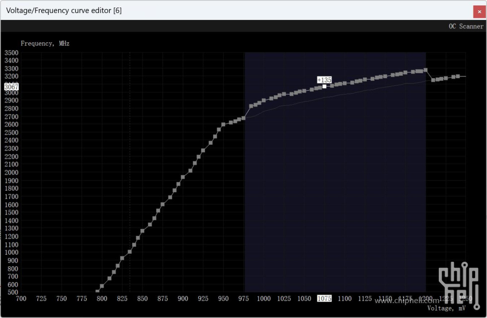

随着群友 @嗯嗯嗯嗯什么 购入了一块5090D超级雕,停滞了许久的curve研究有了新的进展,在他的验证下有了一些新发现:

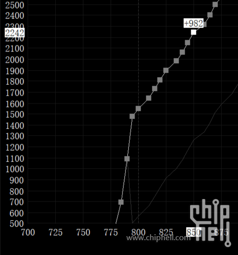

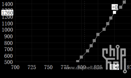

1.首先是频率offset上限有个限制的问题,经过测试这个墙是可以摸出来的,他的超级雕最高offset +877MHz(不同点存在±7~8MHz的误差,下同),825mV下最大生效1972MHz。我的魔龙最高offset +982MHz,但是825mV下最大生效1897MHz ,反而比他的低。可以看出这个曲线频率墙不是统一的,猜测根据vbios不同存在个体差异,并且offset上限和实际频率上限并非正相关,可能定位越高端的OC卡实际频率上限越高,但是因为预设曲线比其他显卡本就高了许多所以可动范围更低了。
找出offset频率墙的方法:

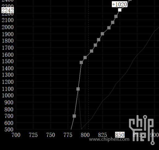

逐渐加高offset值,直到发现curve曲线中左侧点位实际对应频率不再变化,比如850mV下+982最高生效频率2242MHz,继续往上加比如+1020实际上点位没有变化,但是apply之后回过来查看这个点位,小飞机依然会显示当前点位状态为+1020,这个迷惑性表现导致我当初显卡到手测试的时候没注意到频率墙的实际生效区间
恢复默认频率,查看默认曲线下850mV频率为1260MHz,2242-1260=982,即为实际上限,所有的点位拉升频率均无法超过该值,否则实际上不生效,点会被自动降回去。

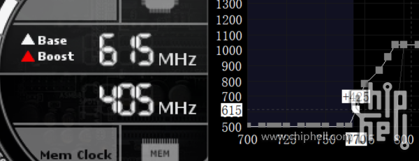

2.有关offset超频会导致待机显卡频率偏高这件事,经过对比发现待机点位由800mV以内某个点位控制,他的超级雕是765mV,我的魔龙是770mV,同样存在差异。
验证实际生效点位也很简单,逐一测试即可,比如我拉高770mV之后,待机频率也拉高到615MHz:

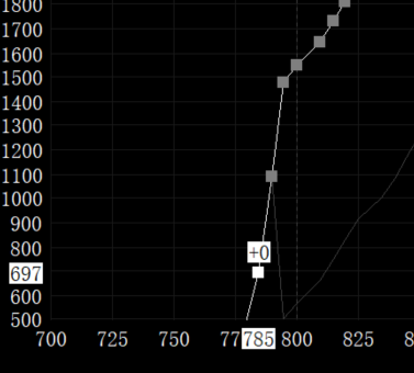

只要确保实际影响待机频率的点位不会被异常拉升,就不会影响到待机频率。因为超频的时候后面点位被大幅提升也会导致前面两个点位被异常拽上去,比如当我对795mV点位+982MHz时,790和785mV点位会在apply的时候也被拉上去,所以建议从待机点位往后数三个点开始摸索频率,避免影响待机频率。
最后提一下有关超频跑分,这一代90跑3dmark Steelnomad时的稳定性压力看起来很低,卡着极限过测的频率在2077里打开路径追踪+DLFG的情况下,加载完成存档会秒炸

 楼主| 发表于 2025-8-31 13:00 | 显示全部楼层

 楼主| 发表于 2025-8-31 13:09 | 显示全部楼层

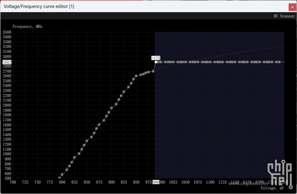

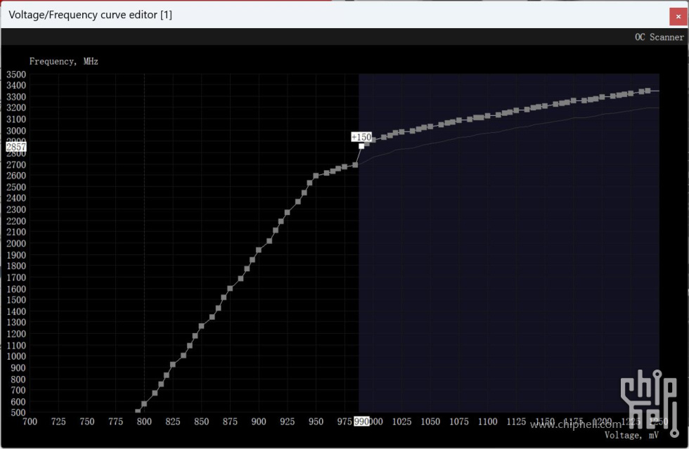

bloodwar 发表于 2025-8-31 12:59
能不能逐帧介绍一下怎么shift拉电压?从30系开始看这个东西,到现在没有学会。 ...
按住shift鼠标滑动框选深蓝色范围,按住其中任意一点上下拖拽鼠标即可对深蓝色区间内所有频点offset,适用于不想动某个区间范围点位的情况下offset,就不如50系800mV以内拉高了会影响待机的情况,那就框起来800mV到最右边之后操作。
不框选就是整条曲线一起动
想精确offset某个值那就点击一个点位按一下Ctrl+enter,输入值再按enter,曲线就整体offset到对应频率
拉平曲线就选中一个点按住shift两下回车(按第二下回车之前还可以自己输入想要的频率),就按照这个点位所在频率拉平曲线

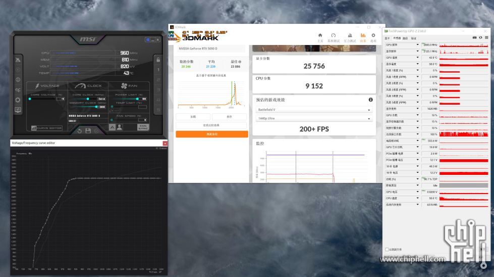

发表于 2025-8-31 15:35 | 显示全部楼层
直接NVIDIA App 锁定80%功耗结束~
24000和26000 能差几帧?
这代卡 功耗限制了 性能上限 太容易撞功耗墙了~ 甜点功耗就是450左右 450-600的提升太小了 更不用说600W以后了~
 楼主| 发表于 2025-8-31 15:56 | 显示全部楼层
24000和26000 能差几帧?
锁80%功耗和自己手动调整完差0帧,功耗低了四分之一,风扇都没声音了

发表于 2025-8-31 17:26 | 显示全部楼层
试着拉了下 +3000 显存 限制功耗80% 还能跑25000~
这个是+3000 功耗100% 就多了700多分 不如第一个限制80%功耗
跑2077不稳~ 不折腾了 继续80%功耗限制~~
 楼主| 发表于 2025-8-31 18:42 来自手机 | 显示全部楼层
5090超显存收益极低,+3000冲冲榜就行了,日用的话绝大多数游戏基本看不到有什么增益,甚至玩某些负载不大的游戏的时候,可能会因为显存功耗随着工作频率变高能耗比倒吸一点点(虽然差距也就几瓦的样子)我折腾这个主要是提高点能耗比,极限性能什么的倒不是很在意,日用我是直接锁78%功耗,差不多450W,超完频之后450W可以接近不超频575W成绩,已经很满足了

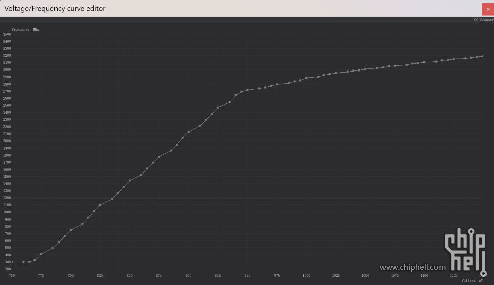

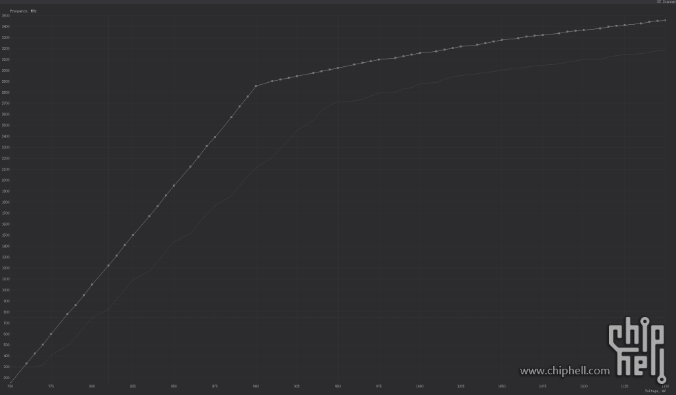

发表于 2025-8-31 21:52 | 显示全部楼层
我的超级雕默认的曲线是这样,也是0.95V前十分陡,之后平缓。
默认曲线
默认曲线
经过摸索调节为0.9V为分界,最低频率也调低了,。

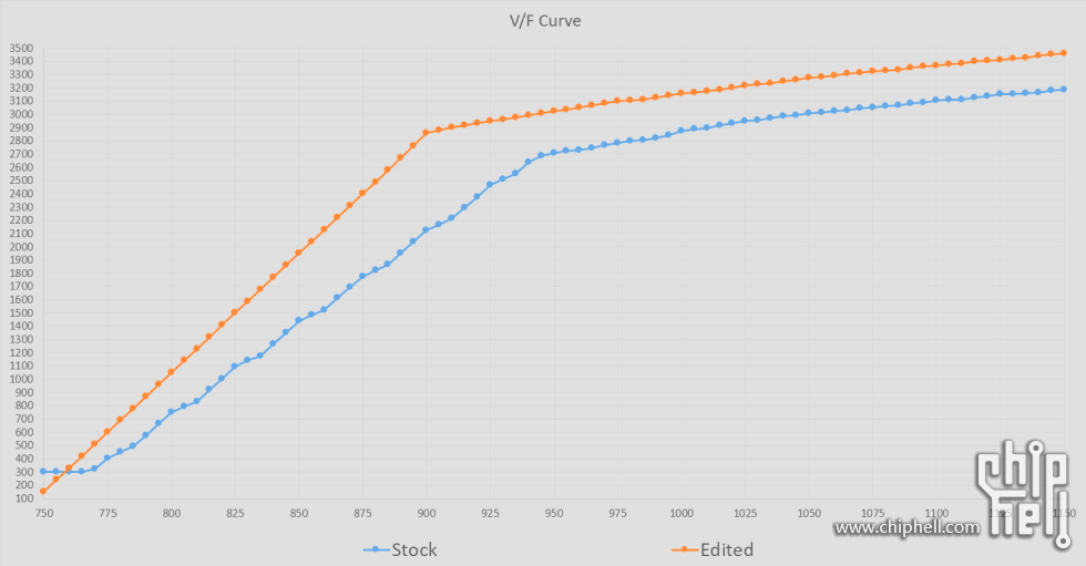

默认曲线在0.95V前每25mV频率差345MHz,精调之后450MHz...,对比圆曲线工整了些。
曲线对比
曲线对比
不过我这卡最高电压只能1.065V...,之后的曲线拉再好看也没啥用,不知道有没啥工具能突破这个限制...

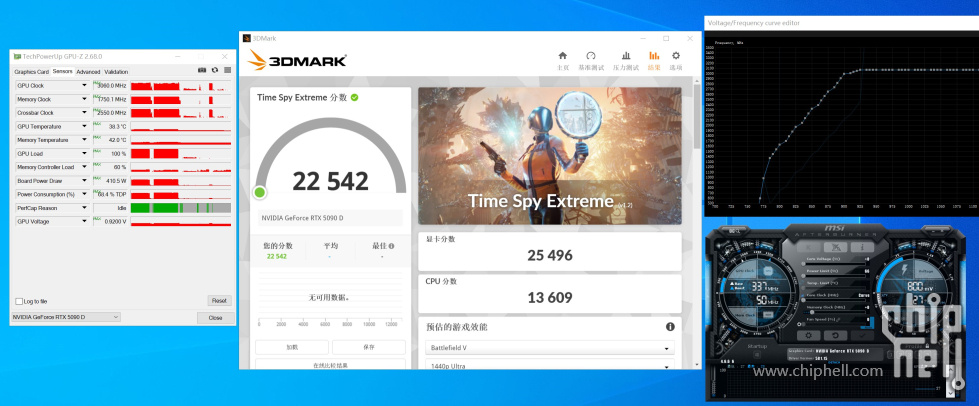

发表于 2025-8-31 22:16 | 显示全部楼层
其实400瓦也可能TSE 25000的。。。
