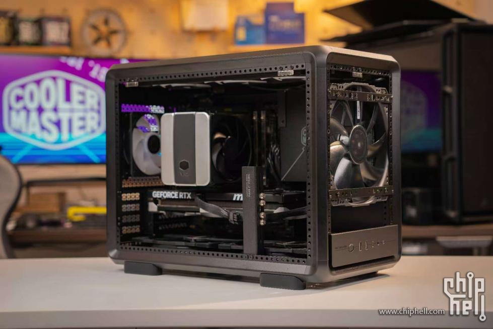

三槽四槽越肩都该死,
发表于 2025-9-10 01:27 | 显示全部楼层
终于是要改进前置电源无风扇这s b想法了吗,太欣慰了
发表于 2025-9-10 09:25 | 显示全部楼层
所以版本答案就是401么?
发表于 2025-9-10 10:19 | 显示全部楼层
24.5宽的主板,15宽的ATX电源,总共不到40CM,在ATX机箱内完全可以实现电源侧挂,前部加装风扇进风
发表于 2025-9-10 10:36 | 显示全部楼层
拉格朗熊 发表于 2025-9-10 10:19
24.5宽的主板,15宽的ATX电源,总共不到40CM,在ATX机箱内完全可以实现电源侧挂,前部加装风扇进风 ...
但是8.6的atx电源厚度又会挤压前面板进风面积的,所以前置侧挂尽量还是loki这种sfxl吧
发表于 2025-9-10 11:05 | 显示全部楼层
MolaMola 发表于 2025-9-10 10:36
但是8.6的atx电源厚度又会挤压前面板进风面积的,所以前置侧挂尽量还是loki这种sfxl吧 ...
SFXL确实更利于控制机箱体积而且功率能满足多数情况。个人感觉ATX电源可以配合背插结构,电源仓嵌入背线空间内,相对于主板托架略微凸出些,不影响安装显卡就好,可以缩减机箱长度和高度,但是对应的散热器限高和机箱宽度就要做出取舍
发表于 2025-9-10 12:15 | 显示全部楼层
现在的显卡都已经到了4槽了,但是很多itx只能上3槽。
发表于 2025-9-10 13:53 | 显示全部楼层
这种基本属于既要又要的方案了,能兼容长显卡,其实传统电源位加高机箱高度其实挺好,只是显卡现在太大太长,很少有牺牲显卡长度来提供短风道的机箱,毕竟这种设计基本等于卖不出去。。

机械大师C34PRO的含金量提升了?
发表于 2025-9-10 14:28 | 显示全部楼层
原来电源不是用来挡CPU进风的,而是用来挡显卡

對,就是因為現在屌毛顯卡都做得老長,不知道搞什麼東西
電源側掛以前不是沒有人手搓過,但概念都不夠成熟
如果現在顯卡還在27cm長又沒有越肩架高的PCB版型還是OTES散熱,那這種設計基本不會被完善

电源前面板后置 ? 怎么有点难以阅读啊
最终,还是电源前置的方案

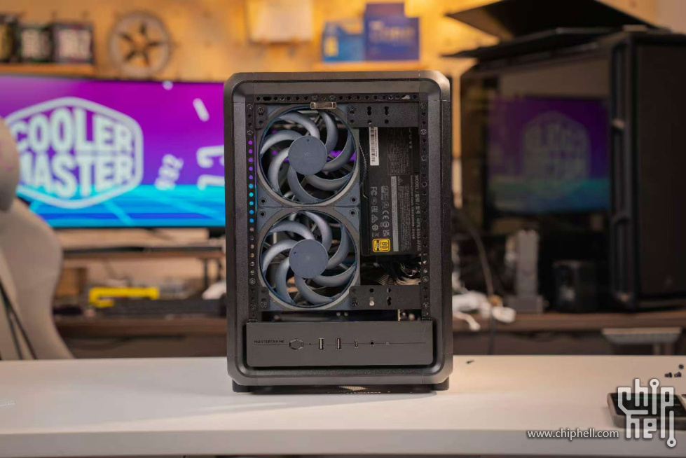

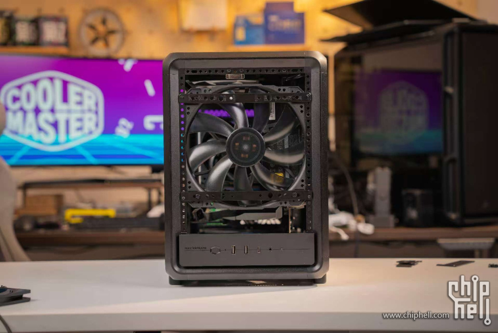

我觉得还是mf400的方案更好,前底20cm风扇进风。
发表于 2025-9-12 18:08 | 显示全部楼层
这个挺好,就是电源有限制

这。。xtm3,ch270 不都是这个结构吗?主要卖点也就是加个全铝元素?
这箱子前置双14在有mach140的情况下已经把所有双12碾压了,比例又比单20好看

感觉不如电源前上,下面还可以风扇。如果空间要求不大的话,甚至我感觉需要高一点的机箱来保证显卡散热。这方面感觉酷冷的酷方500做的不错。虽然是atx,各位房子没有一平几万的话,没必要那么省空间。
