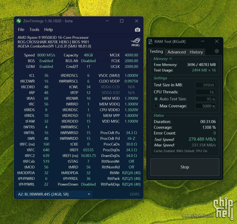

groupb.png 试了下asus的神奇group b大法 改了下pu,竟然神奇的这个电压能跑稳了。原来8-9分钟必挂。

ok感谢  抄别人的怕卡顿,soc加到1.3是何故,目前1.15在用
8000频率一般SOC给1.1就可以了,给1.3那是6400 C28之类的用的,8000分频SOC不需要这么高的电压

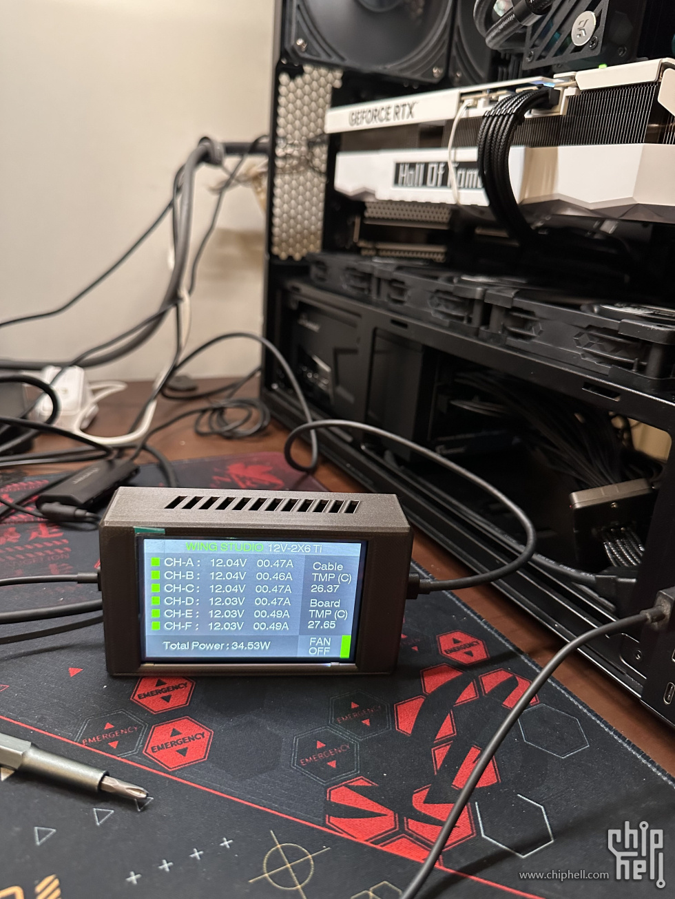

对 软显不准的,差距很大,电源tx1600 显卡hof 5090d 用翼王的电源线监测看待机 12.04v 0.47-0.49a 满载 12v 0.8-0.85 掉压 0.03-0.05v 很稳, hwinfo 软显 12vhwpr  待机  11.92 满载11.76 掉压0.12,如果电源端给的12v电压高 反而到是在软显看的好看 7e769a8d-15aa-406f-9f3f-6d3e86968a00.jpeg 4e8d5278-d129-4610-8eb1-3b159e79ac57.jpeg
