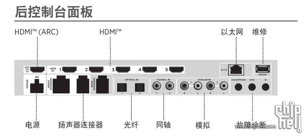

2、物理连接
目前是索尼电视的HDMI3接口(支持eAre)连接Bose650功放的HDMI out to TV接口,只有这个是支持arc的,然后Apple TV的HDMI接入功放的HDMI In,这样音频信号可以在Apple TV输出至Bose650时由功放接管

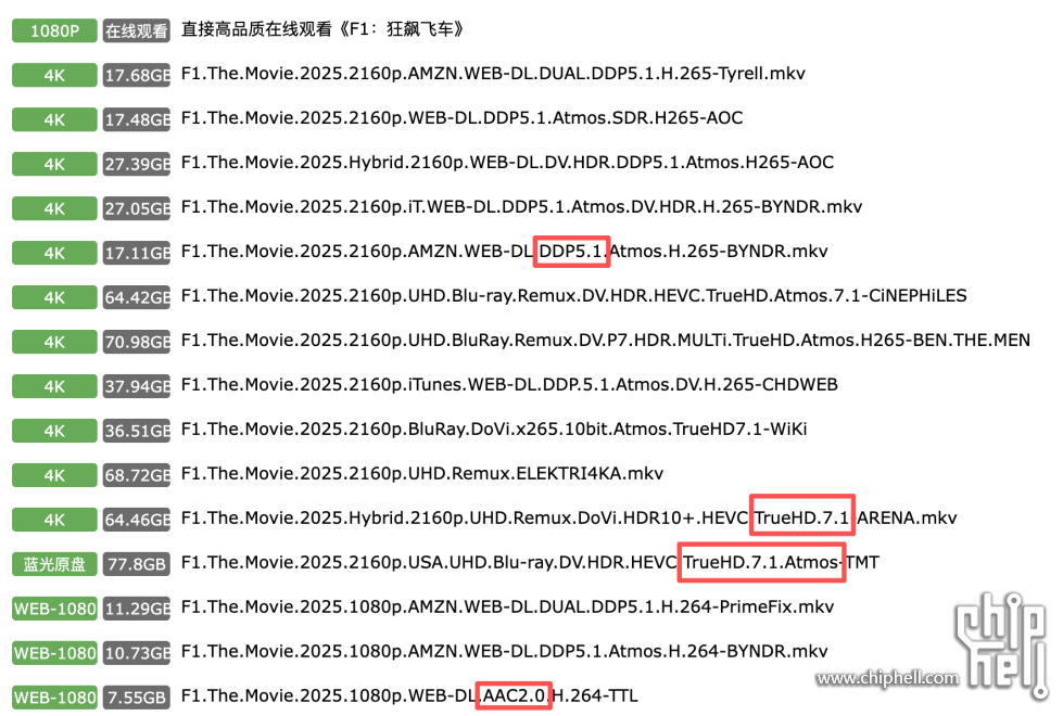

播放端和您一样是infuse,片源都存在nas中大多都是30-50gb的4k片源,喜欢的片子会找上百Gb的资源,首先从解码角度,Apple TV+Infuse作为播放端:
Infuse解码策略通常会把各种源文件里的音频(TrueHD、DTS-HD、DTS-MA 等)解码成本地PCM,然后交给Apple TV输出。
Apple TV本身不支持原始bitstream直通TrueHD/DTS-HD,只能输出Multichannel PCM或DD/DD+转码。
所以在ATV+Infuse环境下,实际到达Bose 650的音频流大概率是
Dolby Digital / Dolby Digital Plus 源 → 直接 DD/DD+ 输出→ Bose 650 直接解码播放(有损)。
Dolby TrueHD / DTS 源 → Infuse 解码 → ATV 输出Multichannel PCM(无损),Bose 650播放。
multichannel PCM源 → 无损直送,Bose 650 播放。
Bose官方给出过说明,650是可以支持“Dolby Digital, Dolby Digital Plus, Dolby TrueHD, DTS, Multichannel PCM”,这几个从音质上来说Multichannel PCM ≈ TrueHD > DD+ > DD。现在最新的Dolby atom会降解成TureHD,换句话说,650能“识别 / 接受”包裹在TrueHD中的 Atmos 元数据,但不能真正“播放” Atmos 的天空声道,只能降混成其能处理的格式(如 5.1 / 7.1 中的常规通道)。
以下面这张截图为例,应尽量选择内嵌trueHD音轨的片子,尽量避免ACC2.0的片子(TrueHD7.1>DDP7.1/5.1>ACC2.0)
