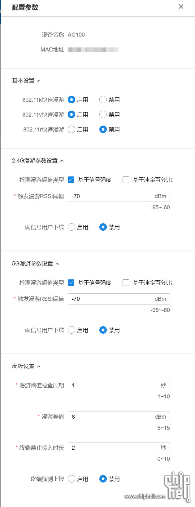

另外如果你要用AC+AP,AC100就足够了,AC100和AC300的区别仅仅是带机量的区别。就是能管理100个AP和300个AP的区别~~~你家用,怎么可能会需要管理300个AP一般小公司都用不到300型。
AC100的弱信号剔除界面给你参考。
发表于 2025-10-3 16:23 来自手机 | 显示全部楼层
44434610 发表于 2025-10-3 12:21
另外如果你要用AC+AP,AC100就足够了,AC100和AC300的区别仅仅是带机量的区别。就是能管理100个AP和300个 ...
这个界面要ac100v3以上版本才有………………我当初上300的原因就是100没这个
发表于 2025-10-3 18:20 | 显示全部楼层
crazy_panda 发表于 2025-10-3 16:23
这个界面要ac100v3以上版本才有………………我当初上300的原因就是100没这个 ...
问题买新现在都V4了,不用担心这个问题。
