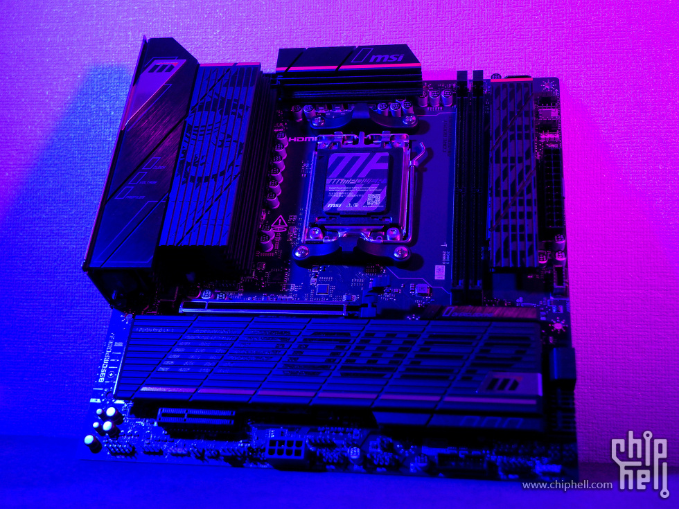

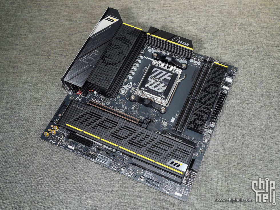

▼B850MPOWER以黑色为主色,供电的散热器部分非常大,但更显眼的是主板下半部分的超大超宽的散热片,它覆盖了2个M2 SSD安装位和芯片组。上面还有的MPOWER字样,非常有力量感。

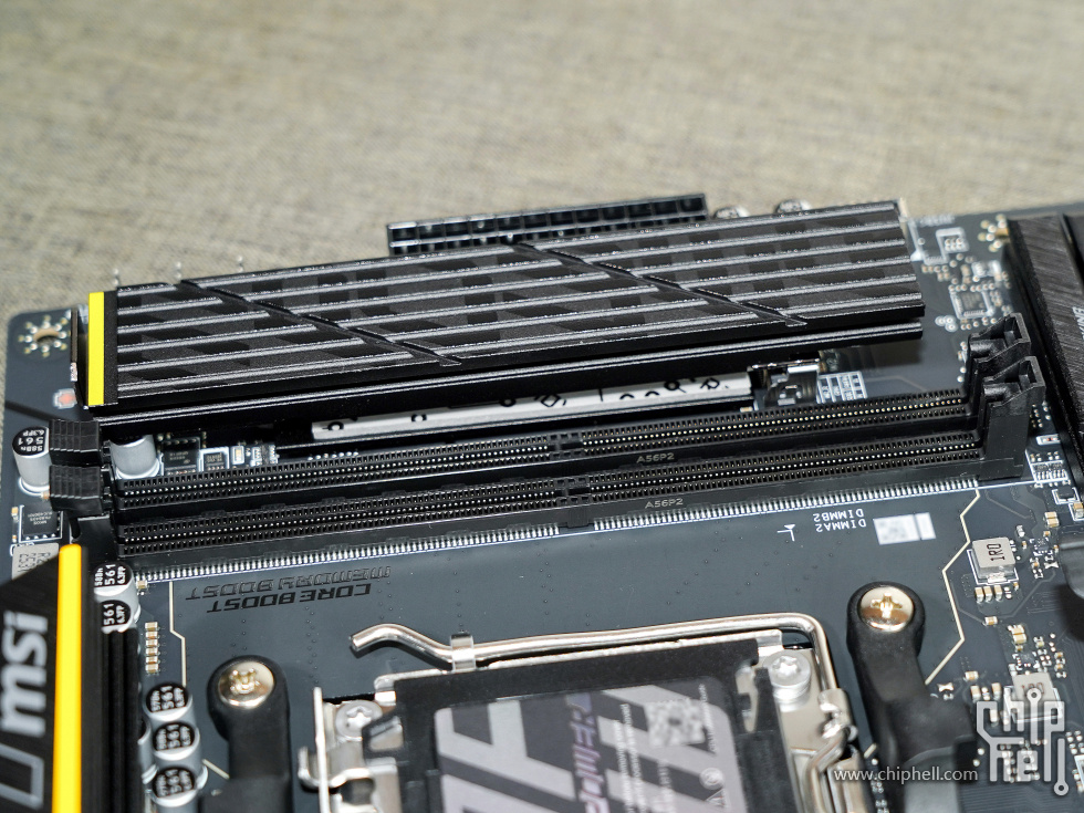

▼内存插槽只有2个,但优化了内存布线,减少信号传输干扰,让其内存超频能力远超主流主板。官方介绍:搭配锐龙9000时,内存频率可达8400+MT/s;而使用锐龙8000(APU)时,甚至能达到10200+MT/s的高频率!

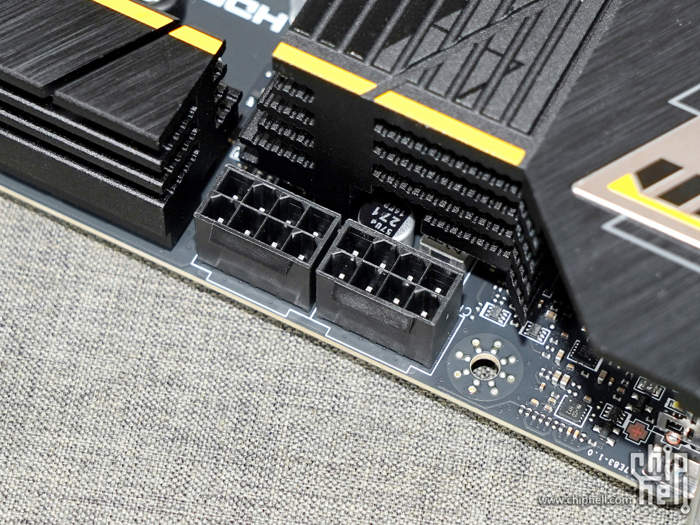

▼CPU供电接口为双8Pin设计,供电采用12(并联)+2+1路,搭配最大输出60A的电流的Dr Mos。

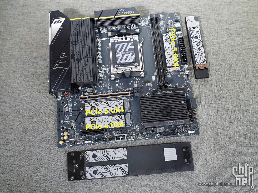

▼主板正面有3个M2接口,散热器和SSD都是快拆结构。内存旁边和CPU插座下面的,支持PCIe 5.0 x4,为CPU直连;主板下方的支持PCIe 4.0 x4,由芯片组提供。不过B850芯片组的可用PCle通道数量比较有限,由于配置更多的M2接口,原生SATA接口就只剩下了2个了。

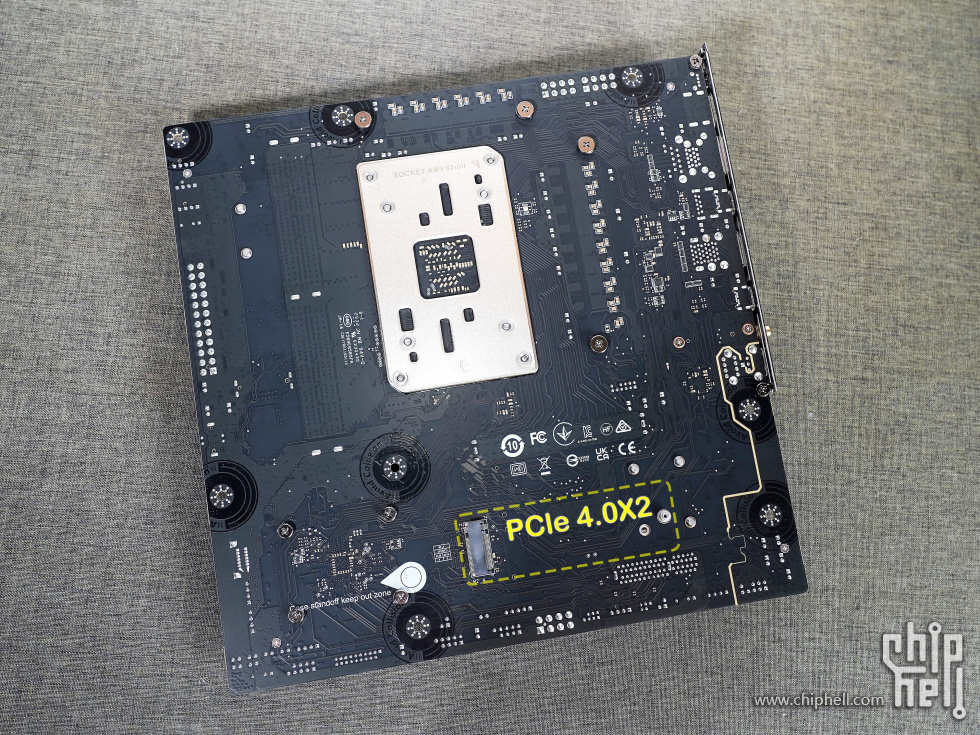

▼背面还有一个M.2接口,由芯片组提供,速度仅为PCIe 4.0x2。要注意使用这个M2接口后,PCB正面的PCIe 4.0 x4插槽就只能运行在PCIe 4.0x2。

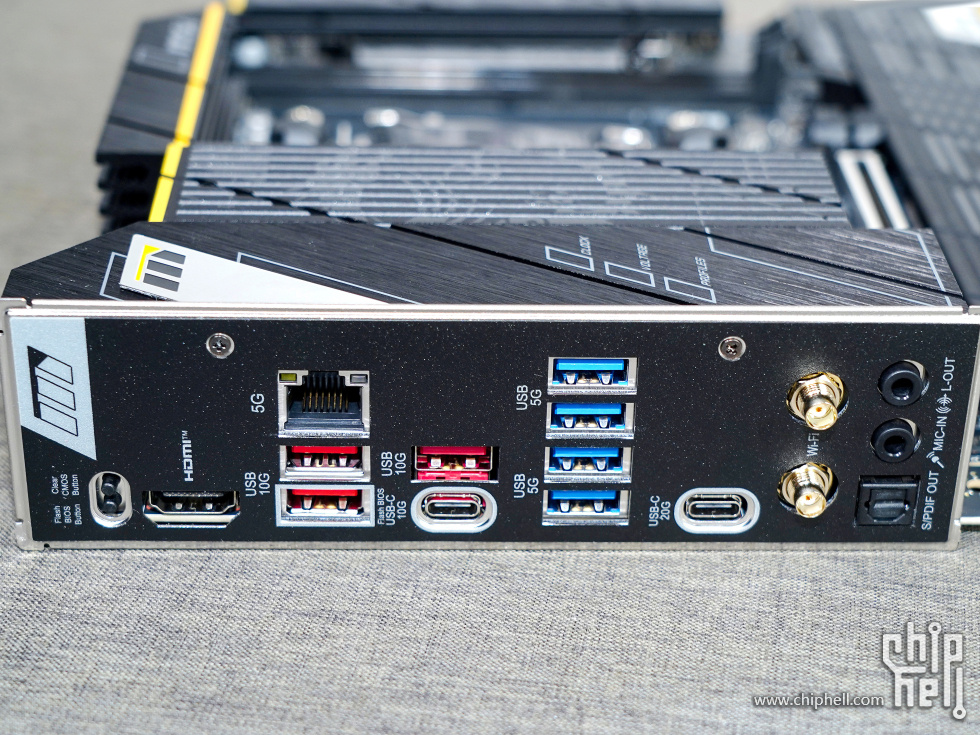

▼IO接口方面,都有标注,就不一一介绍了。网络方面,5G有线和WIFI7都有配备。

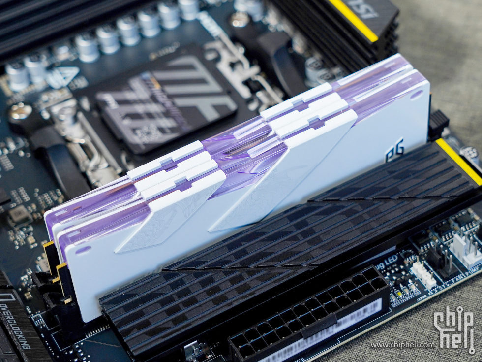

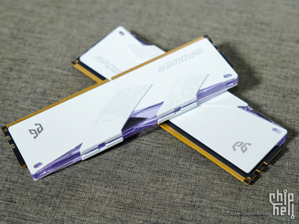

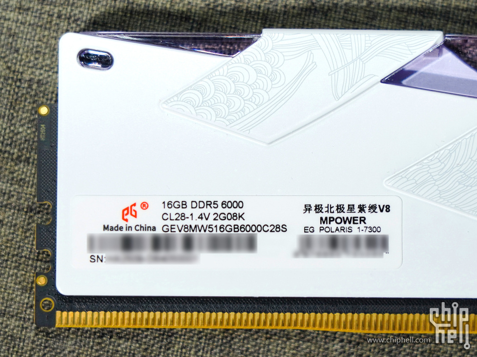

▼微星超频实验室与各大内存品牌合作建立MPOWER联盟,并推出配套的专属优化内存产品。异极北极星正是这些内存厂商之一,这款紫绶V8内存采用国风设计的金属散热马甲,加入了古代系金印的紫色丝带元素,让其格外的别致。
▼紫绶V8的频率为 6000 MT/s,时序C28,内部为10层PCB板以及海力士的A DIE颗粒。
▼内存顶部为紫色的亚克力设计,但可惜并无光效。

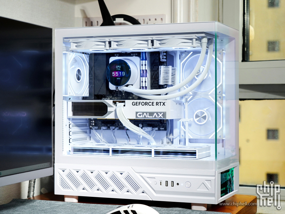

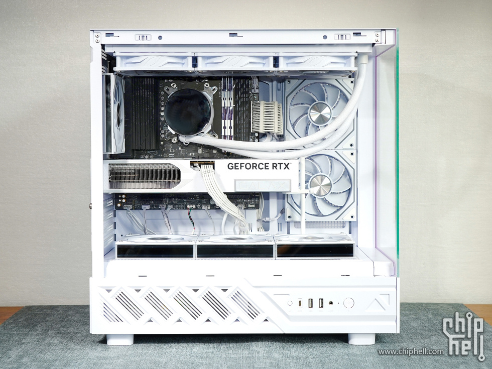

▼CPU为Ryzen 9 9900X,12 核 24 线程,基础频率4.4 GHz,最大加速频率5.6 GHz,TDP为120W。锐龙处理器将I/O模块与CCD计算单元分离,带来了发热位置的偏移,此外锐龙9000积热情况较上代有所好转,但还是存在。
▼测试主机的所有使用硬件如下:
CPU:AMD 锐龙 9 9900X
主板:微星 (MSI)B850MPOWER
内存:EG异极北极星(EG Polaris) 紫绶V8 6000MHz C28 16GBX2
显卡:影驰(Galaxy) RTX 5070Ti 圣刃 OC
散热:微星(MSI)MPG CORELIQUID P13 360 WHITE
电源:安钛克( Antec)NE1000 白色

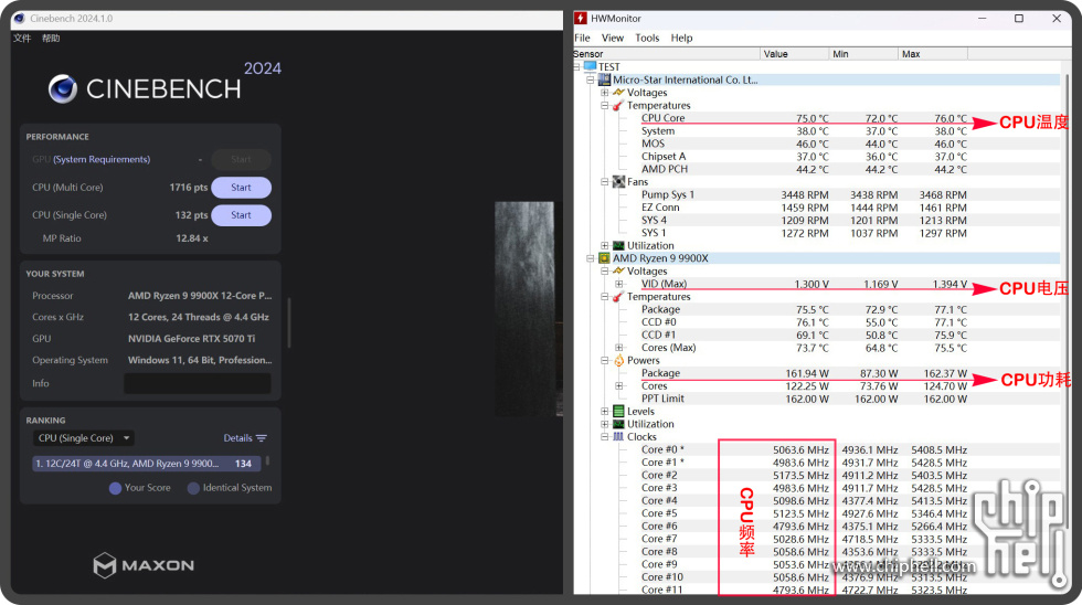

PBO为Auto,基本没有频率加成。进行CPU负载较重的CineBench R24渲染测试(10分钟),测试即将结束时能维持在~5GHz,期间最高温度为76°C,最高功耗达到了162w。电压最高为1.39v,最低1.3v,还是比较高,需要进行降压操作。

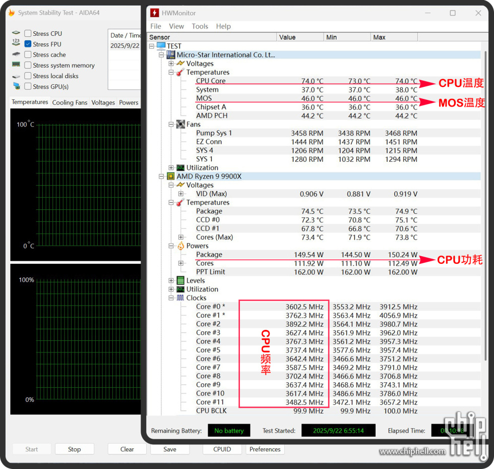

▼ADIA64 FPU烤机,是测试散热器的一个传统项目了,由于会运行对CPU功耗最高AVX指令,能让CPU达到最高的温度,测试时间为10分钟。测试快结束时,CPU频率只有~3.8Hz,期间最高温度为74°C,最高功耗达到了150w,主板的MOS温度也是非常低的,只有46°C。

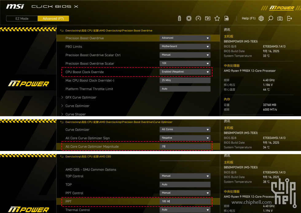

PBO 调教

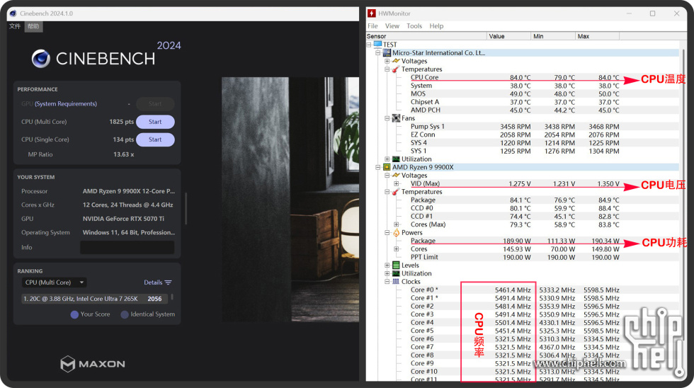

▼如果是单CCD的CPU,在PBO Advanced选择升频降压就很好了。但双CCD的CPU由于功耗较高,再加上积热影响,如此操作主流散热器是hold不住的。所以优化思路是降频降压,通过象征性的降低一点频率(甚至可不降),以获得更大的降压空间,我这里最终是降低35的电压。
▼如果对温度特别在意,想在高频下通过FPU测试,就得限制下PPT的功率,具体需要根据散热器性能而定,这里最终限制为190w。
▼调教后再进行CineBench R24测试,CPU频率在5.4~5.5GHz,电压降幅明显,期间(packagae)最高温度为84°C。最终多核得分从1716增加到了1825,性能增加~6%。如果不限制功耗,多核得分应该在1900左右,当然这样温度就不会有这样好的表现了。
▼ADIA64 FPU烤机,CPU频率基本稳定在4.7~4.8Hz,比默认状态的~4.0Hz还是高了不少,CPU最高温度为91°C,没有碰到95°C的温度墙。此时,主板MOS温度也只有53°C,依旧控制的非常不错。

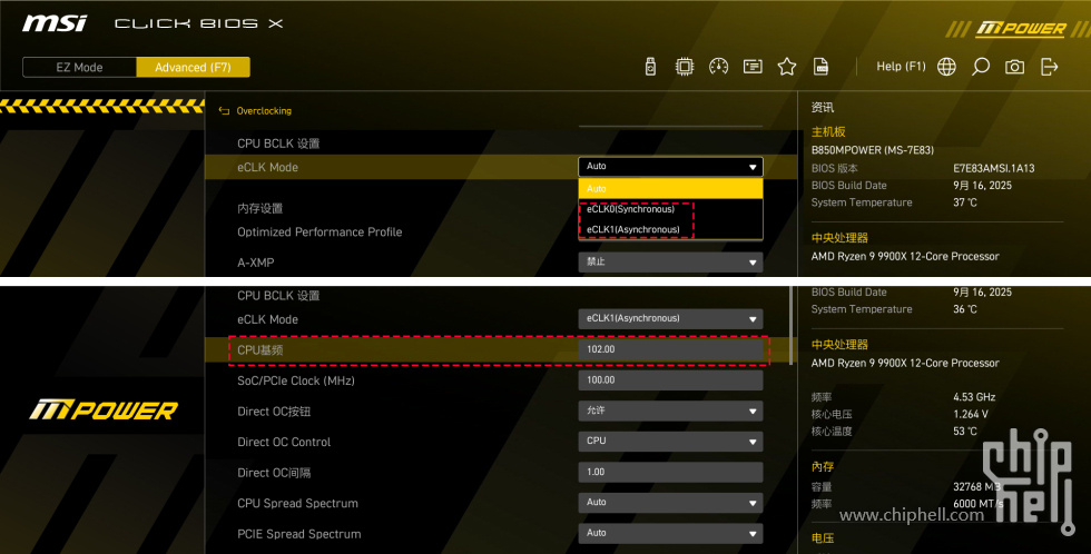

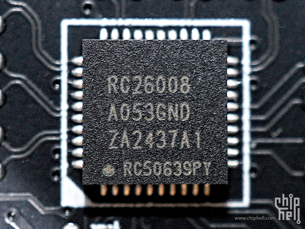

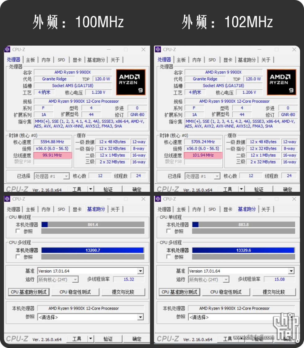

▼B850MPOWER配备了时钟发生器,支持CPU外频调节,让CPU超频有了更多的可玩性。
▼BIOS中的eCLK Mode有eCLK 0和eCLK 1两个选项,如果选择eCLK 0,PCle和SoC的外频也会同时改变,所以这里选择eCLK 1,可用单独设置CPU的外频。不过前面的优化都是为控制CPU的温度和功耗,如果这里再进行CPU超频,前面就没有意义了,所以这里只是把外频设置到102,简单的玩一下。
▼外频提高后,CPUZ的单核分数提高到了2.6%,多核分数提高了1%,多核得分提高较少应该是限制PPT功耗的原因。

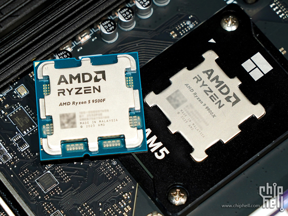

▼由于功耗和温度的限制,双CCD CPU基本没啥超频的空间,我也是刚刚入手了一颗9500F,有空用它来再玩玩超频。看其它评测,单CCD CPU的外频基本可达到105左右,还是有比较明显的性能提高。不过超外频需要对电压更精细的调节,否则很难稳定使用。

▼由于大多数人只会购买2条内存,因此厂商们基本都选择了Daisy Chain布局方案。这种方案把一内存槽的接线串联(菊花链)到另一内存槽,装入两条的效果最佳,装四条就得降频了。而B850MPOWER的设计思路为:既然这样就索性只保留2个内存槽,通过一系列优化设计来进一步提高内存的超频性能。

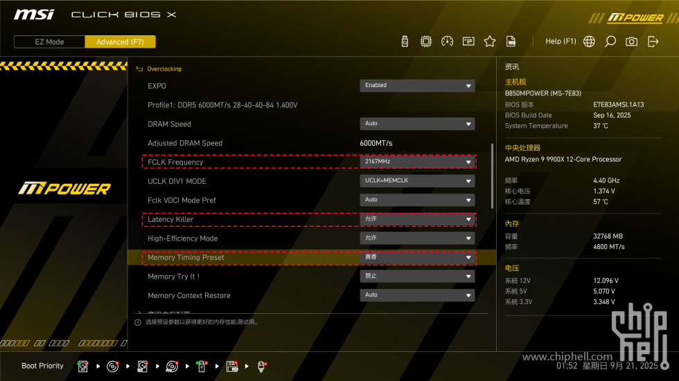

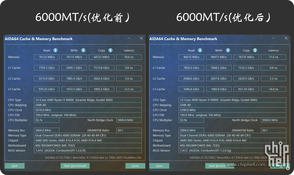

▼使用紫绶V8内存,开启EXPO后的频率为 6000MT/s ,时序C28-40-40-84。然后再来进一步优化:
(1)FCLK频率设置成了2167MHz。
(2)开启Latency Killer功能。
(3)High Efficiency mode选择真香(Balance),当然其实开启爆香(Tighter)也没有问题,这里我求稳了一些。

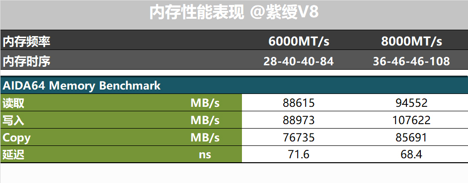

▼对比一下,优化后,内存读写速度有明显提高,延迟也降低了不少,主板优化内存功能效果明显。

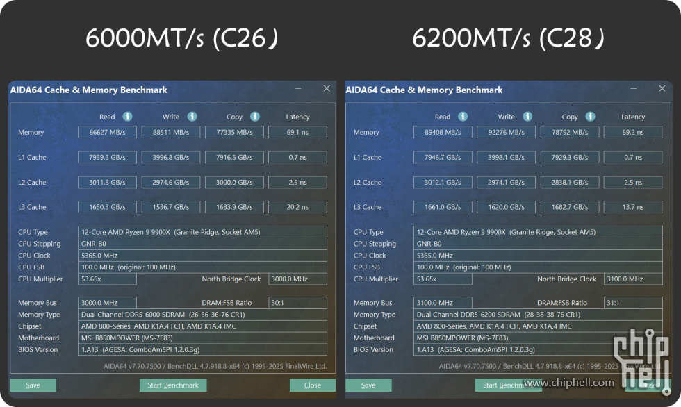

▼在电压不变的条件下,紫绶V8也有一定的优化空间。6000MT/s C26和6200 MT/s C28都是很稳的选择。
内存超频
虽然现在Ryzen处理器超过6400~6600MT/s就会分频(内存控制器UCLK和总线频率FCLK达到2:1),导致内存延时的增加,但也获得了更高的内存带宽,所以尝试“小超”到8000MT/s,看两种情况究竟有什么差异。

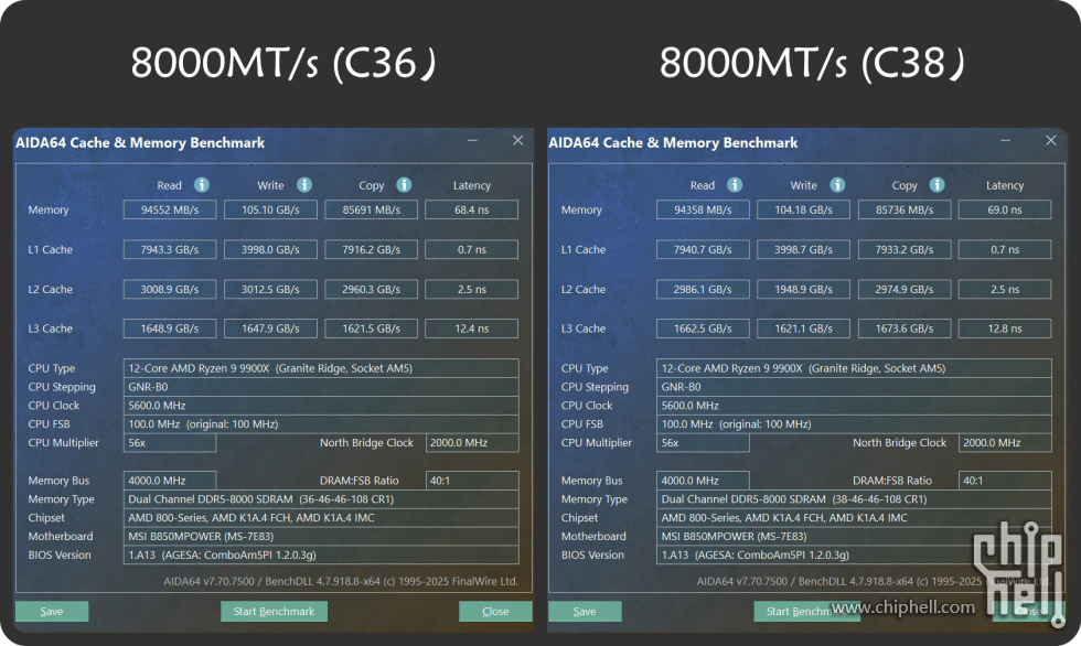

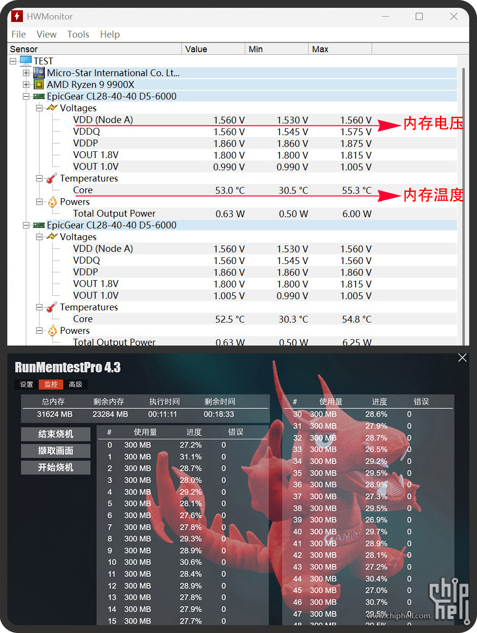

▼使用主板内存超频工具Memory Try It的8000MT/s C36文档,优化策略和前面相同,可以通过各种常规测试,但要通过稳定性烤机测试,时序还得提升到C38才行!
▼在8000MT/s C38下,进行RunMemtestPro烤机测试来看下温度表现,由于时间关系只是进行10分钟左右,▼在8000MT/s C38下,进行RunMemtestPro烤机测试来看下温度表现,由于时间关系只是进行10分钟左右,内存电压为1.55V,内存条最高温度大概在55℃,在超频后还有这样的温度表现还是非常不错的。内存电压为1.55V,内存条最高温度大概在55℃,在超频后还有这样的温度表现还是非常不错的。
▼对比下同频6000MT/s C28和分频8000MT/s C36的内存性能,后者读写速度提高了10~20%,延迟也下降了一点,这么看内存性能的提高还是蛮明显的。

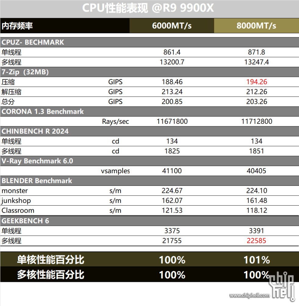

▼做了一些常规的CPU性能测试,其中7-Zip的压缩性能和Geekbench6多核测试对内存频率最为敏感,高频内存(分频)领先优势分别为~3%和~4%。但其它几个测试基本没有太大的区别,并且还有低频内存(同频)领先的情况,各项测试平均下来,两者就是半斤八两!

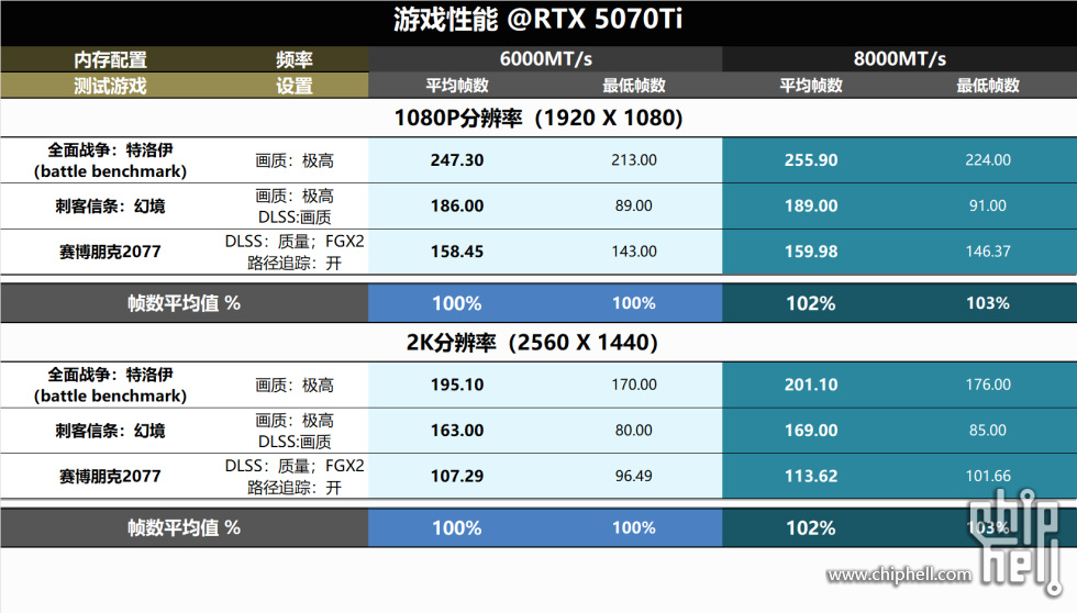

▼内存频率对游戏的影响很复杂,不同显卡,不同分辨率,不同游戏的表现也不相同。使用RTX5070Ti分别测试1080p和2k分辨率的情况,在3A单机游戏方面,8000MT/s有些优势,但平均下来只有2%,如果是网游可能会更明显些,但也不会特别大。如果是在4k分辨率下差距就会更小。

其实除了超频,B850MPOWER还有一个优势就是主板正面有3个M2接口,再把正面的PCle 4.0X4转接到M2接口,就可以实现主板正面安装4块全速的SSD。如果背面接口也能使用到,就可以安装5块SSD,不过这样会有2块运行在半速!
