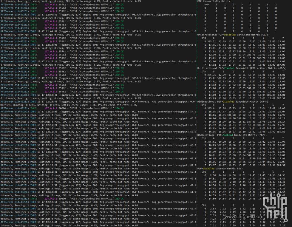

[装机] 来交个国庆期间的作业,DIY 4U显卡扩展柜助力个人AI大模型部署,刷入P2P破解内核
 楼主| 发表于 2025-10-16 11:57 来自手机 | 显示全部楼层
StevenG 发表于 2025-10-16 11:53
就部署过一次,epyc跑着玩的,从我机柜腾了1t内存出来,prefill慢的出奇,就不折腾用公司的h800了。。 ...
是的,prefill慢,模型参数大了后有amx加速也不顶用,只是把几十t/s提升个几倍,处理长上文还是用不了

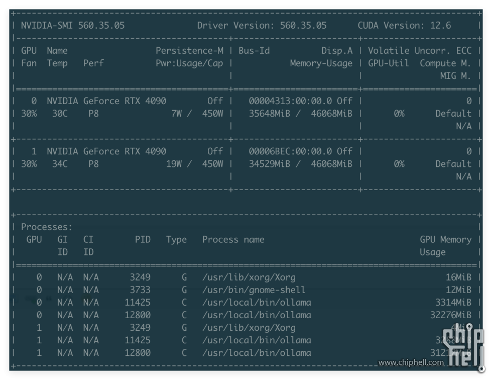

发表于 2025-10-17 14:10 | 显示全部楼层
96G VRAM(48G x2),大部分 LLM,VL 大尺寸量化 和 一些视频生成模型基本都能跑了,4090 48G 再向你招手
 楼主| 发表于 2025-10-17 15:23 来自手机 | 显示全部楼层
l泰然处之01 发表于 2025-10-17 14:10
96G VRAM(48G x2),大部分 LLM,VL 大尺寸量化 和 一些视频生成模型基本都能跑了,4090 48G 再向你招手  ...
考虑过,但是发现魔改的4090没法开P2P
发表于 2025-10-17 15:49 | 显示全部楼层
没p2p就没p2p, 大部分情况下又不差那点
qwen3 next fp8没p2p, pcie3.0x4, pp2, 不也凑合
 楼主| 发表于 2025-10-17 16:32 来自手机 | 显示全部楼层
心里总归不爽,双卡影响不大,4卡/8卡就能看出overhead了
发表于 2025-10-17 16:57 | 显示全部楼层
有几个vbios,有一个resizebar打不开的不行,其它的可以。
 楼主| 发表于 2025-10-17 17:47 来自手机 | 显示全部楼层
我记得4090 48G P2P开不起来的原因不是memory最大识别就是32G么?刷vbios可以解决这个问题?

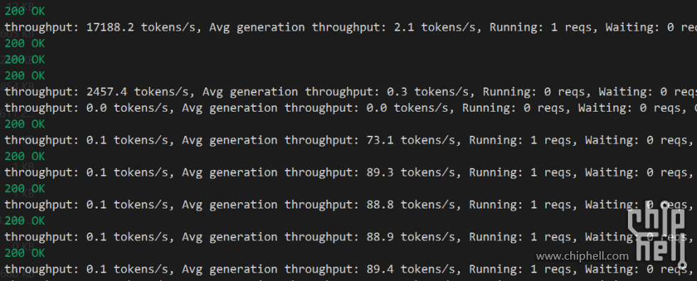

发表于 2025-10-17 17:59 | 显示全部楼层
推理方面,vLLM 的 TP 并行基本不受多卡影响,大概是单卡能发挥 0.8 的性能,
NVLink 主要在训练上效果明显,消费卡最多 2张走NVLink,新卡已经开始叫 NVSwitch 了,训练上单卡的大显存比多卡重要

发表于 2025-10-17 18:04 | 显示全部楼层
我自己玩 AI 的换卡的路径:
2x Tesla T4 16G -> 4x RTX 4060 Ti 16G -> 4x RTX 4070 Ti SUPER 16G -> 2x RTX 4090 魔改48G
对应显存:
32G 古董入门 -> 64G 最低成本 -> 64G 性价比 -> 96G 性价比
对应成本:
8k -> 1.8w -> 2.4w -> 4.8w
年初刚有卡就换魔改卡了,但是现在开源基本没什么大的模型了,除了 VL模型 会吃的 VRAM 多一点,其他时候基本消耗不到
多卡直连在硬件上的坑比较多,卡越少遇到的奇奇怪怪的问题越少,我从四卡 4070Ti SUPER 到 双卡 4090魔改 发现性能并没提高多少,成本全到显存上了,实际上 四卡 4090 24G 性能更强,当然功耗也更大

8x5060ti 全部4.0x8 没有p2p qwen3 next fp8 tp4 pp2
 楼主| 发表于 2025-10-17 20:18 | 显示全部楼层
zhuifeng88 发表于 2025-10-17 20:14
又不是商用部署10%的overhead都要调查
自己用又无伤大雅
8卡帅啊,能跑GLM 4.5 Air FP8了,后面4.6 Air出来也能跑。你这也是PLX Switch方案么?
发表于 2025-10-17 20:21 | 显示全部楼层
港城钢铁侠 发表于 2025-10-17 20:18
8卡帅啊,能跑GLM 4.5 Air FP8了,后面4.6 Air出来也能跑。你这也是PLX Switch方案么? ...
两个7B12每个numa4张, 要是switch方案怎么会全跑4.0x8
 楼主| 发表于 2025-10-17 20:23 来自手机 | 显示全部楼层
Switch方案可以全部4.0x8的,PEX88096甚至可以10卡4.0x8,只不过上行只有x16。
