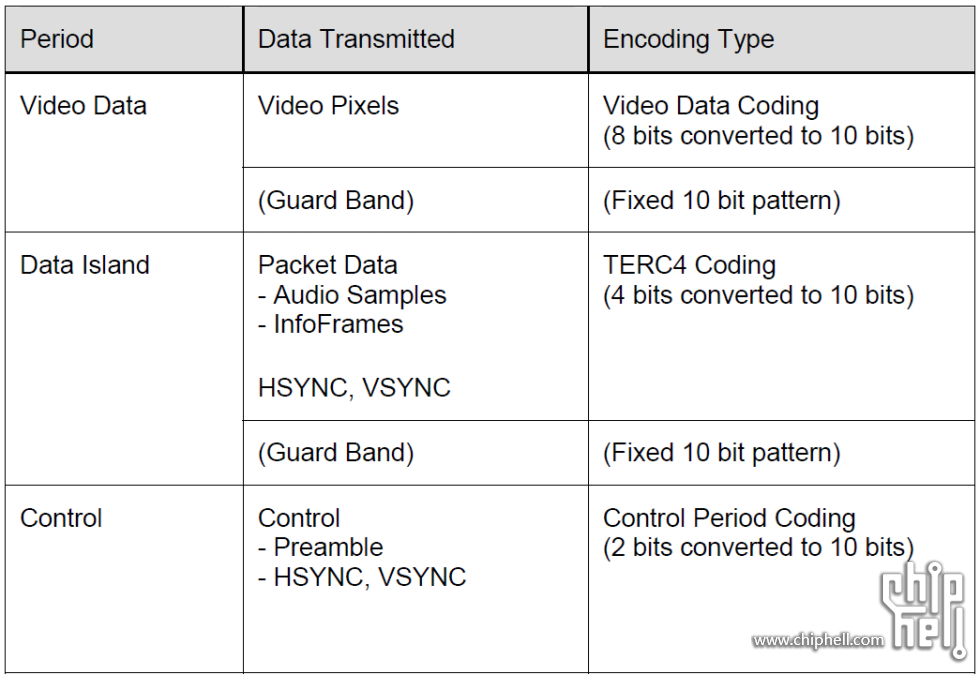

不是有TERC4吗?
发表于 2025-10-20 16:35 | 显示全部楼层
powerduke 发表于 2025-10-20 16:13
只是打个比方说明下都是用金属线或光纤传输数字信号,本质上没有区别,所以不会产生“更模糊或者更清晰” ...
但是hdmi传输的是简单编码后的信号,非常依赖底层实际获取到的数据,阻抗不匹配导致的反射信号叠加,时钟边缘没有对齐好,线缆过长后信号衰减过大等都会引起误码率上升等等,这些都会造成扫描时候像素颜色偏差,偏得少人眼不可察觉,如果误码率高了必然会造成图像失真甚至link training直接失败,当然能直接分辨出图像质量差异必然先前的线质量太差了。
发表于 2025-10-20 16:36 | 显示全部楼层
powerduke 发表于 2025-10-20 12:17
总结楼主的意思:hdmi传输数字信号受干扰时,会影响显示画质(具体指的是模糊?)
一个类似的场景类比你提 ...
HDMI不会重传,和网络协议不同
HDMI的协议属于,我错就错了,你能怎么样
主要是错误有阈值,少量错误基本不影响观感,过于多的错误明显影响观感的数据会被直接抛弃.然后要么闪屏要么黑屏,要么就是延续显示上一帧
发表于 2025-10-20 16:39 | 显示全部楼层
jocover 发表于 2025-10-20 16:29
不是有TERC4吗?
那是数据岛部分,传输的是音频和辅助数据
大头的是视频流数据,那个有校验数据,但是不纠错

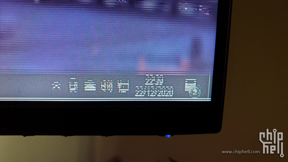

另外网上用hdmi screen blurry关键词搜到的图片,不知道楼主是不是看到的这种模糊效果?那么这种效果又是如何产生的?(例如显卡驱动问题、显示器设置错误等其他原因?之所以提到这个原因,是因为从前玩黑苹果的的时候,macos里设置了某些分辨率好像出现过类似的效果,估计就是系统自带驱动和fakeid强行匹配造成的)
