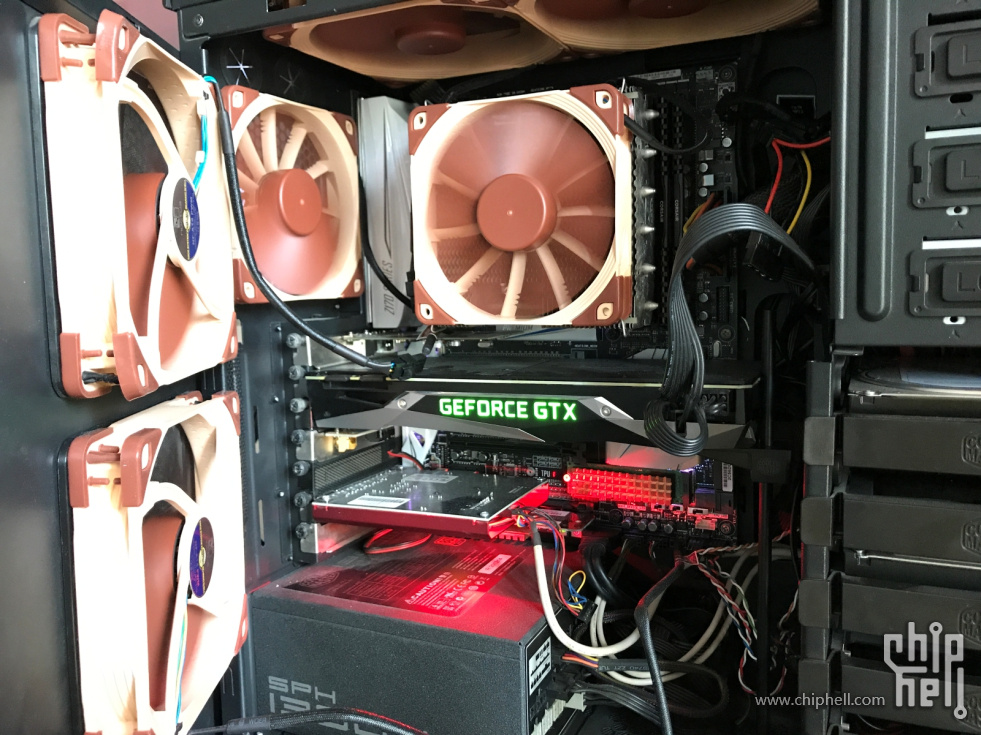

发表于 2025-11-14 13:29 | 显示全部楼层
momoka 发表于 2025-11-14 13:12
几个同型号同转速风扇在某些特定速度下很容易遇到的问题。随转速,从没有拍频,变成慢速的嗡~~~嗡~~ ...
没找到视频,脑子里想不出来是一个什么感觉。
不过我曾经用了2年这样的风扇配置,可能我风扇都转得不快,所以没听到什么风扇噪音。
整机安装了5个A14,两个A12的风扇。
