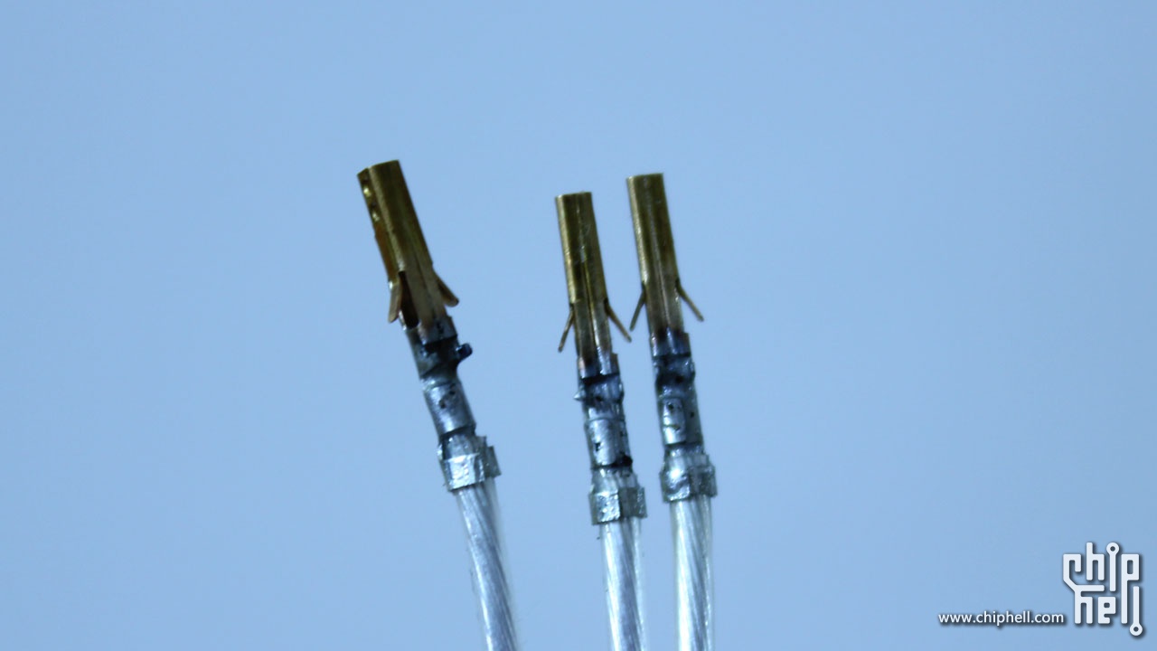

IMG_1964.JPG 我会告诉你们我使用的剪刀,尖嘴钳,电烙铁就搞定了吗?坚实程度不亚于专业工具,
剪刀剥线头,尖嘴钳压线,然后焊锡,,

有实力的话,钳子要用Molex的,端子也用Molex的.保证做得又快又好. 另外,退pin器还是需要的,有时会不小心插错洞,这时就需要退pin器了.
 楼主| 发表于 2013-2-8 09:40 | 显示全部楼层
aspire2008 发表于 2013-2-8 07:49
有实力的话,钳子要用Molex的,端子也用Molex的.保证做得又快又好. 另外,退pin器还是需要的,有时会不小心插错 ...
退针器其实并不是必需的,用订书机针就能很方便的退出来的。

问下lz为何不用16awg的线 是因为太粗了 还是什么其他原因
应该不是粗细的问题吧 毕竟人家还有包蛇皮网的 ....
在就是端子是不是镀金的会好一些 有没有好的品牌推荐呢?
接头lz是买的新的 还是拆的原装电源上面的呀 ?

cheneythomes 发表于 2013-1-28 09:34
俺用的就是这种剥线钳。。。其实这个只关于熟练问题罢了
手艺不错,看到是无热缩的,这种就是压线时直接把绝缘层压在端子内是吗?

话说 为什么都用18awg的线 我在想用16awg的线 有什么不便么 16的粗很多 ....
