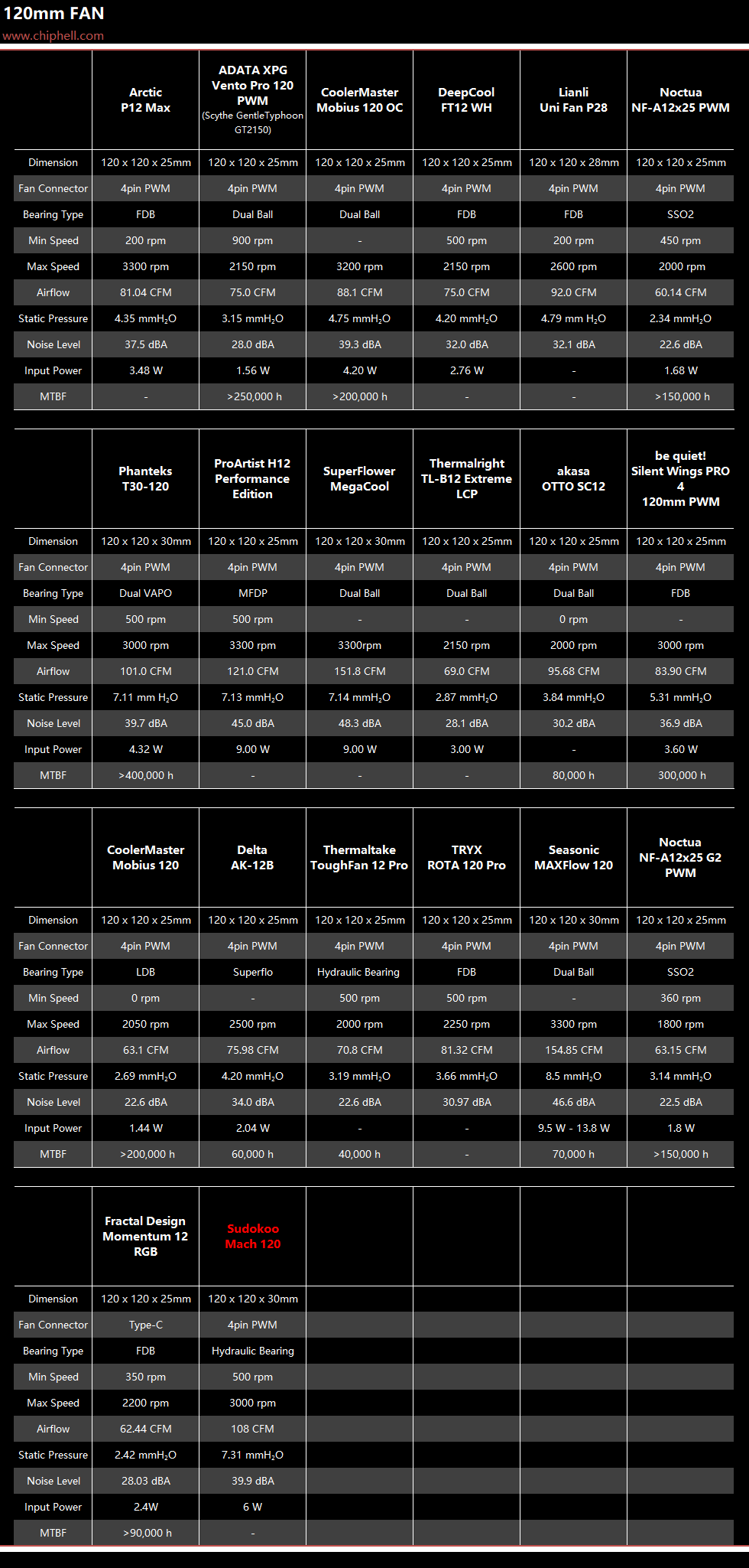

        本次评测的风扇为Mach 120和Mach 140.其中12cm的Mach 120,尺寸上为120x120x30mm规格,风扇最大转速为3000rpm,采用Hydraulic Bearing轴承,最大风量为108 CFM,最大风压为7.31 mmH2O.详情请参考下图(下图和后文中的表格依旧延续以往12cm横测可供对比).

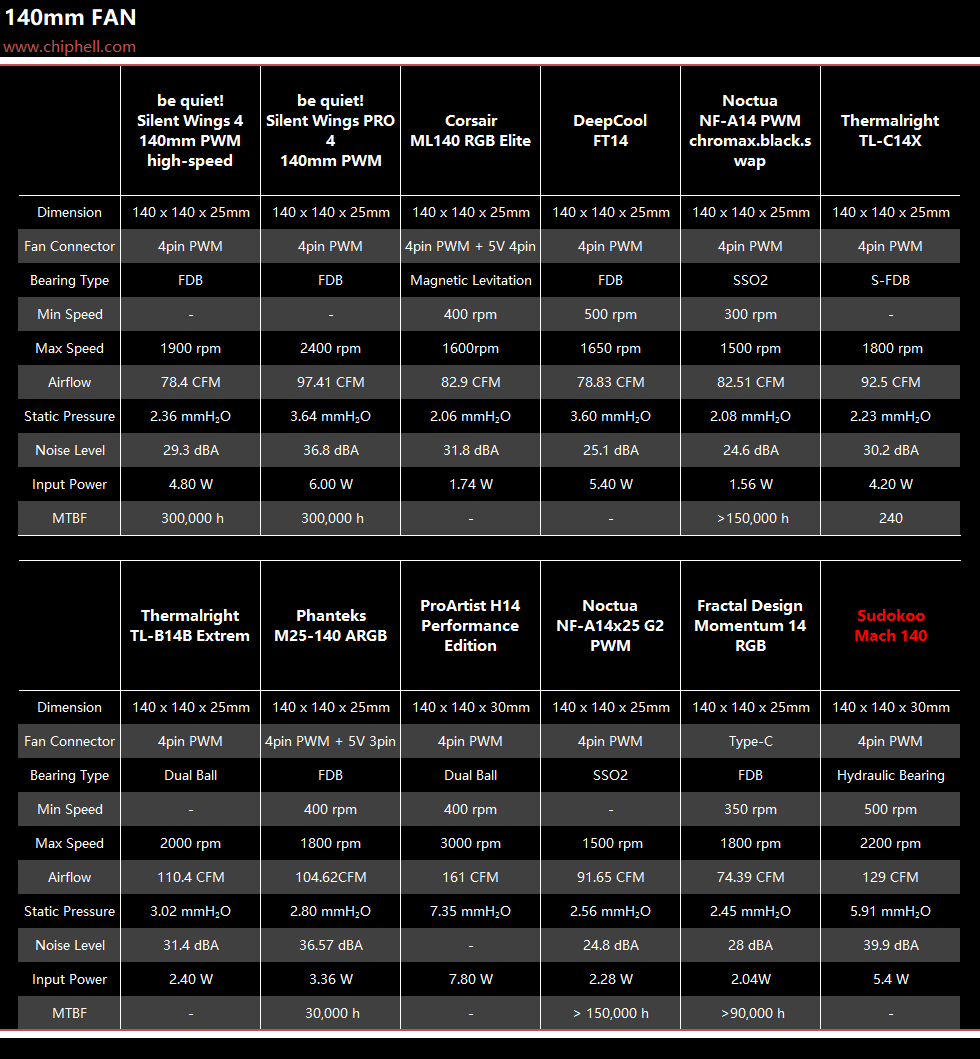

        14cm的Mach 140,尺寸上为140x140x30mm规格,风扇最大转速为2200rpm,采用Hydraulic Bearing轴承,最大风量为129 CFM,最大风压为5.91 mmH2O.详情请参考下图(下图和后文中的表格依旧延续以往14cm横测可供对比).
