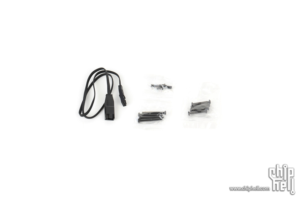

产品配件包括,一根4pin延长线,自攻螺丝,冷排长螺丝以及对拧螺杆.

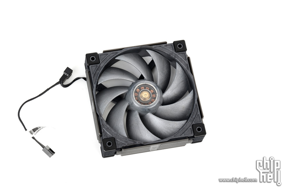

风扇本体,采用灰黑配色,扇叶数量为9片,可以很好的平衡风量和噪音.
采用LCP与玻纤材质共同组成的扇叶,相比常规的塑料材质在强度上会提高不少,以保证高转下的稳定性.
扇叶与外框的间距,非常紧密.

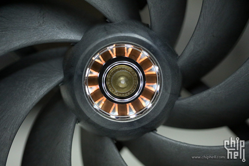

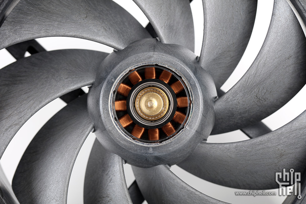

轴心处最具特色的透明视窗设计,可以直接看到内部的电机设计.电机采用 3相10级12槽FOC闭环控制电机,并采用钕铁硼永磁体使其运行更加平稳.
在视窗内部还设有一圈白灯,在运行时会亮起白色光效,充满科技美感.

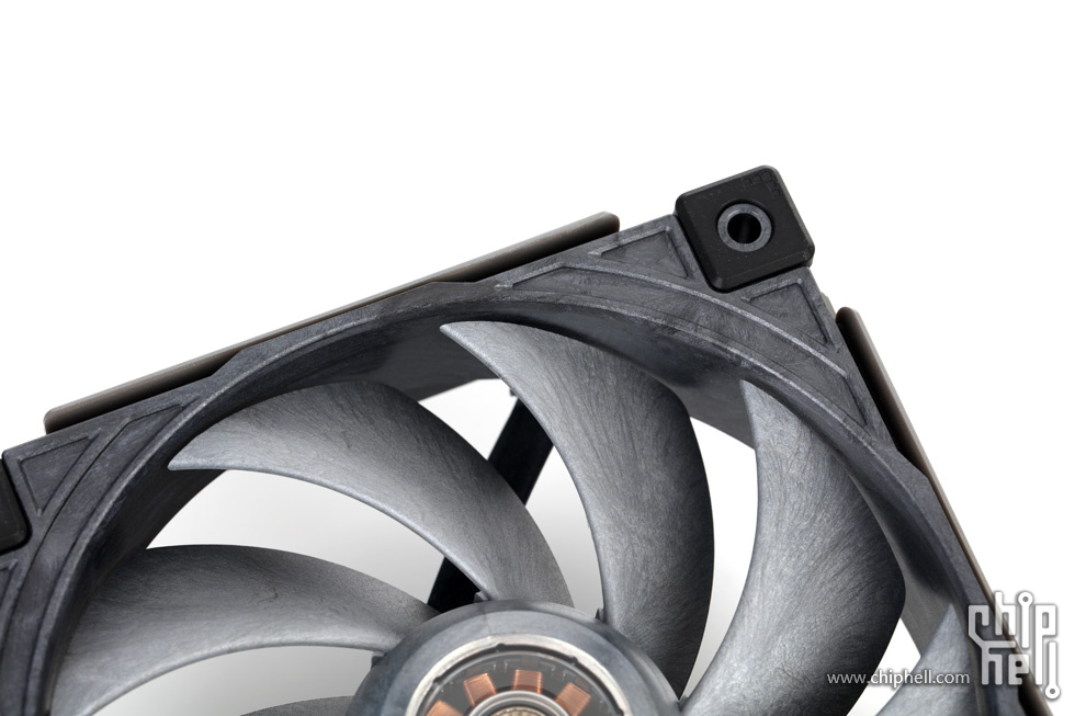

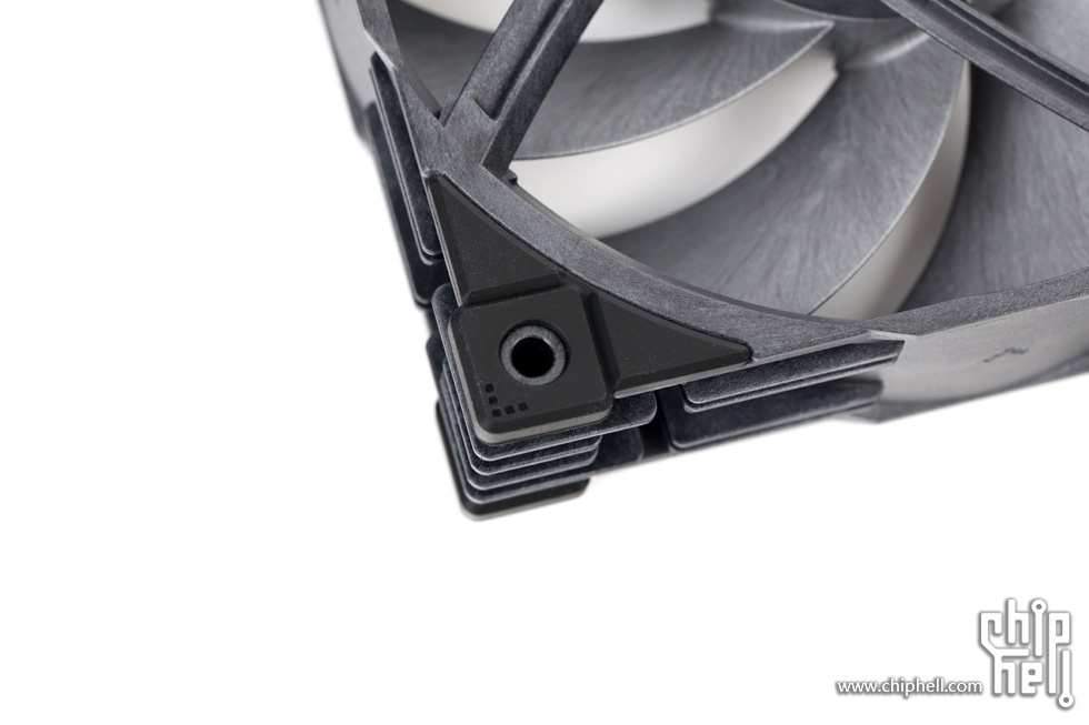

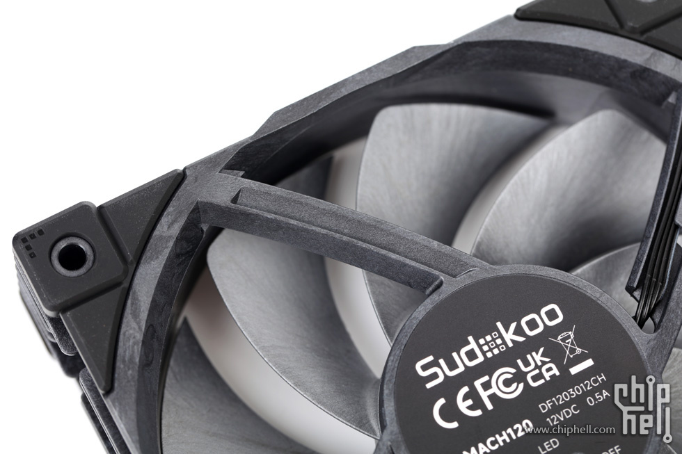

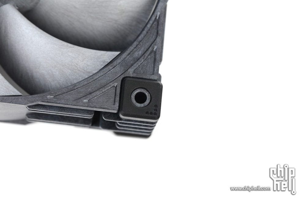

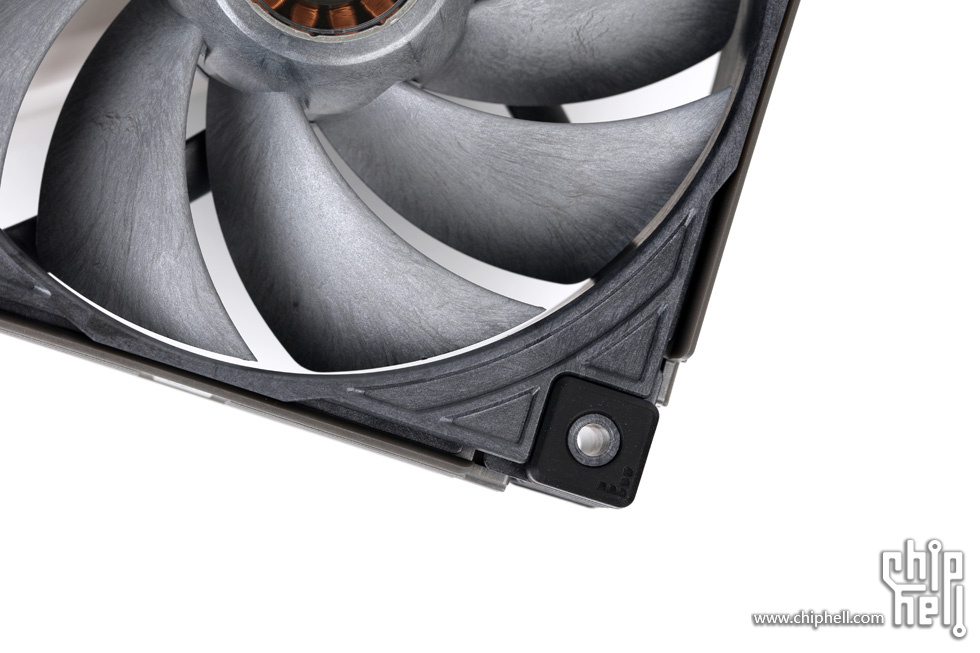

风扇外框四角,采用加固框架,并附有减震垫.

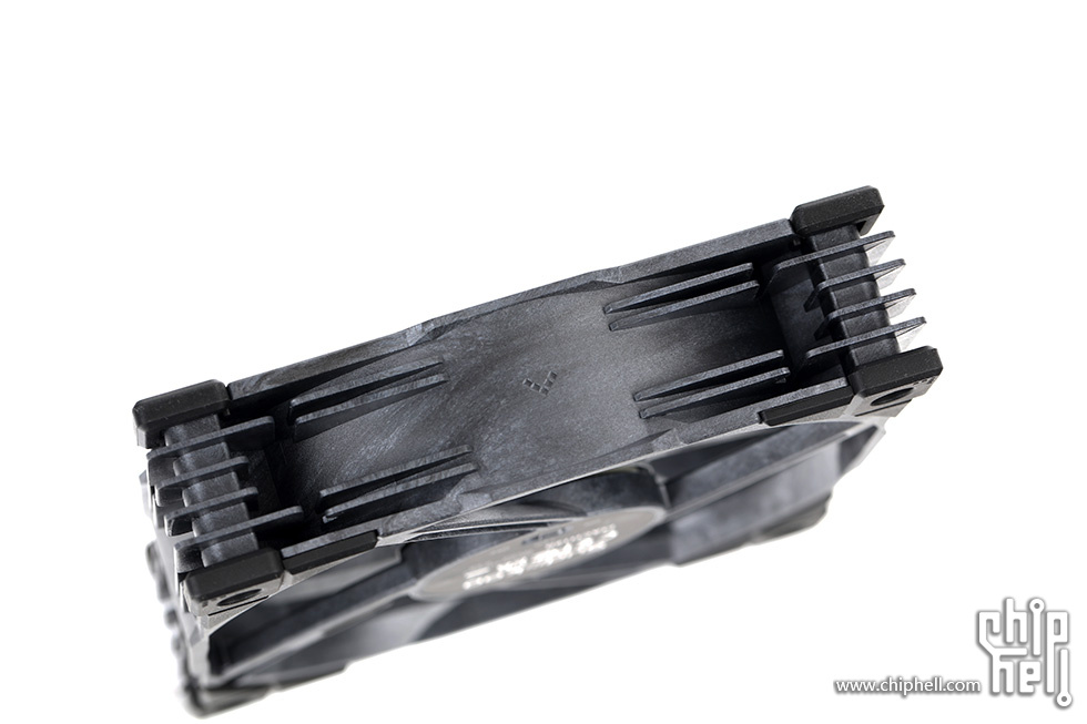

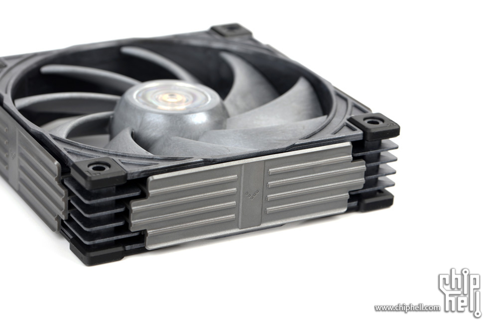

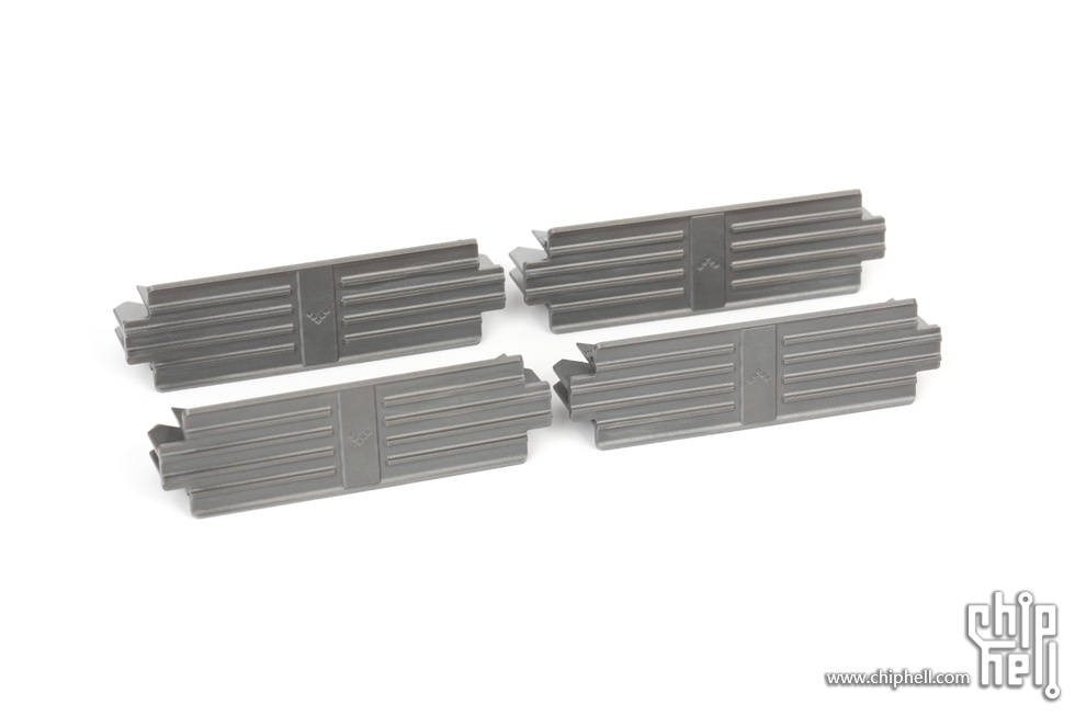

侧面设有独立的可拆卸侧板.官网提供了3D打印文件,可以自行DIY替换.
卸下侧板后可以看到,外框设有横向加强筋.

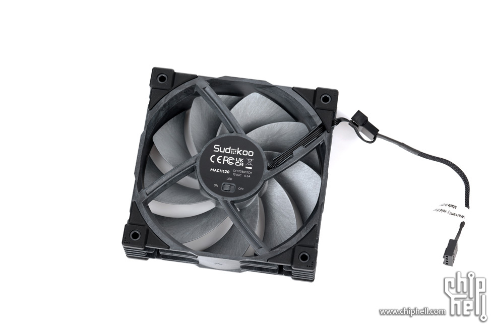

风扇背面.

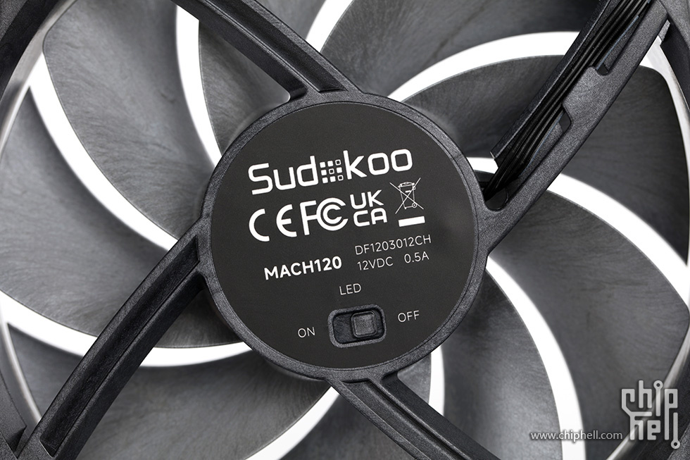

轴心处贴有产品标签贴纸,同时设有LED灯光的开关.
背面设有凹槽的加强筋.

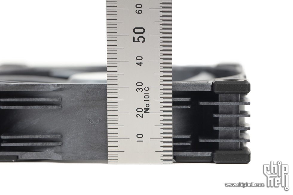

风扇扇体尺寸为加厚的30mm,但算上其两侧的减震垫,总厚度会增加到约为31.5mm.

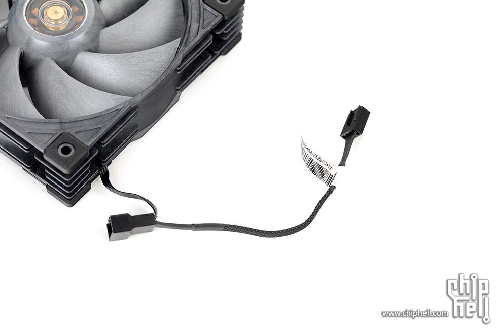

风扇配备一根4pin可串联线材,长度仅有约10cm.
