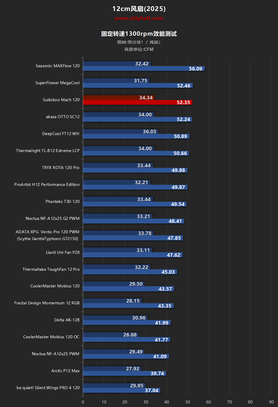

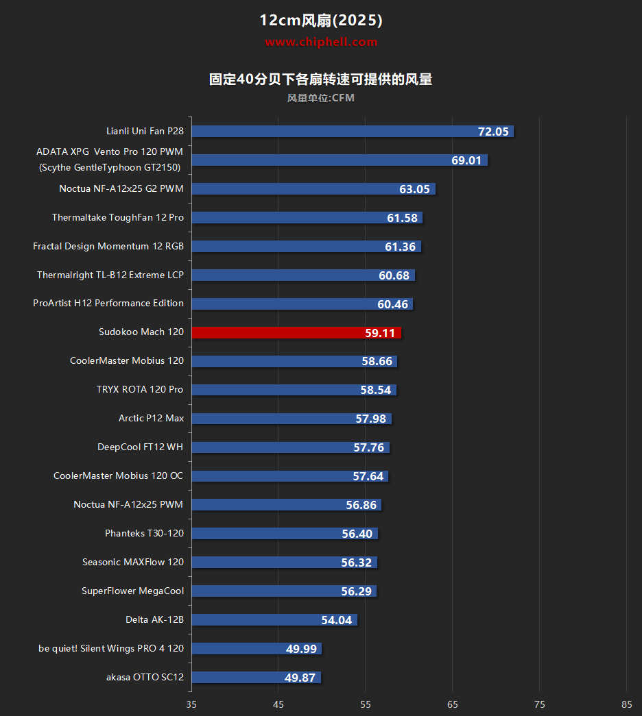

性能测试-Mach 120
(受限于测试场地以及设备限制,无法测量风扇静压,因此选取了转速,噪音,温度,风量作为参考.)
(测试平台继续沿用此前12cm风扇横评的工具,方式及条件,这里不再重复赘述.此前的平台介绍可移步此处:https://www.chiphell.com/article-31902-13.html)
(风扇可能存在个体差异,结果只代表本次测试的单款样品)
实测结果:
(表格中测试结果按照性能由高到低排序,且保留此前的测试数据方便对比.)

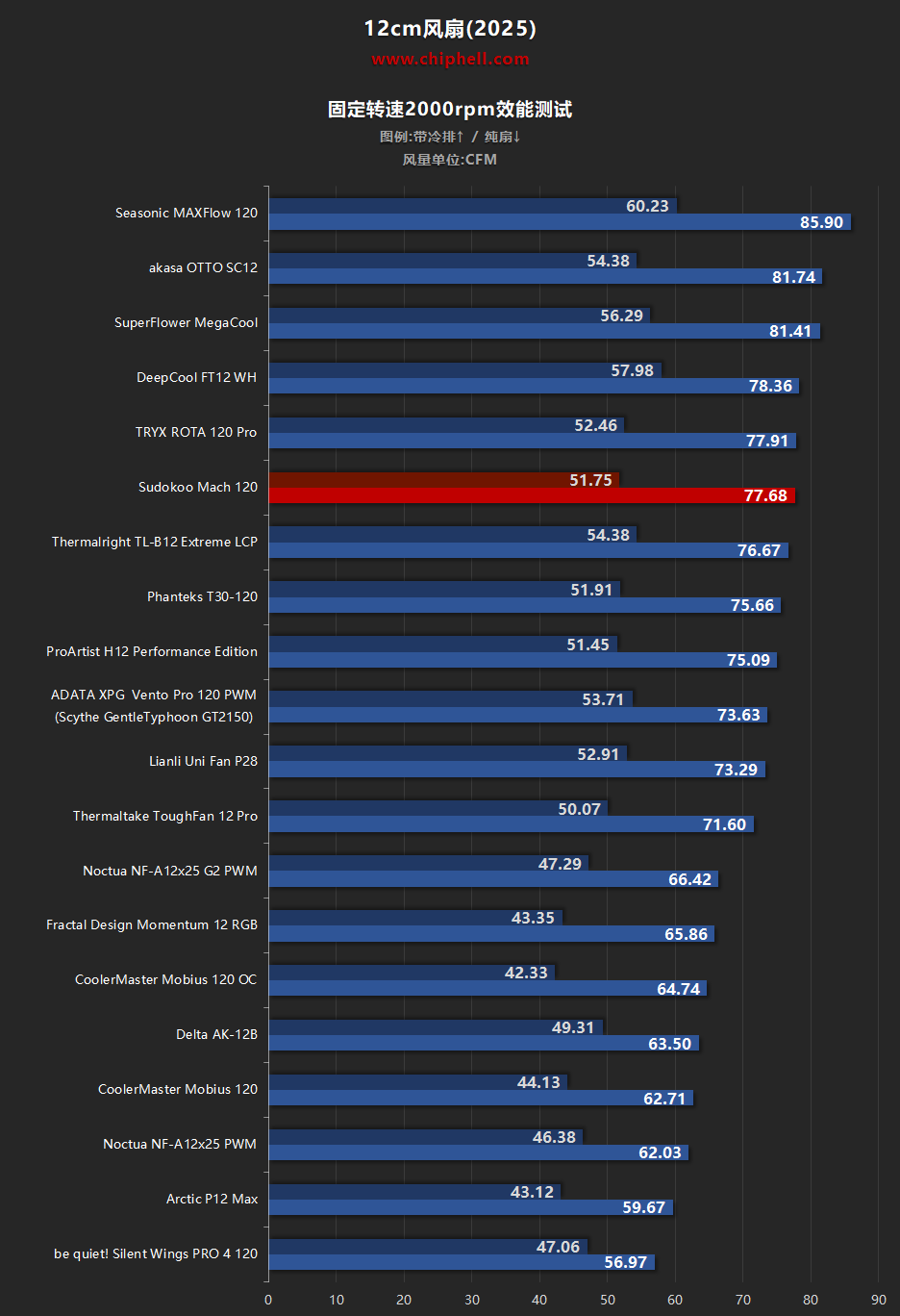

1.首先是在2000rpm和1300rpm下的纯风扇,以及加上冷排带载下可提供的风量数据.

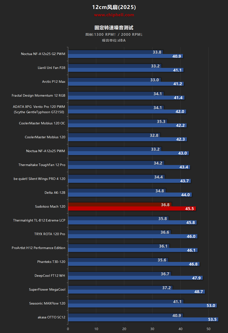

2.在2000rpm和1300rpm下的纯扇噪音分贝值.

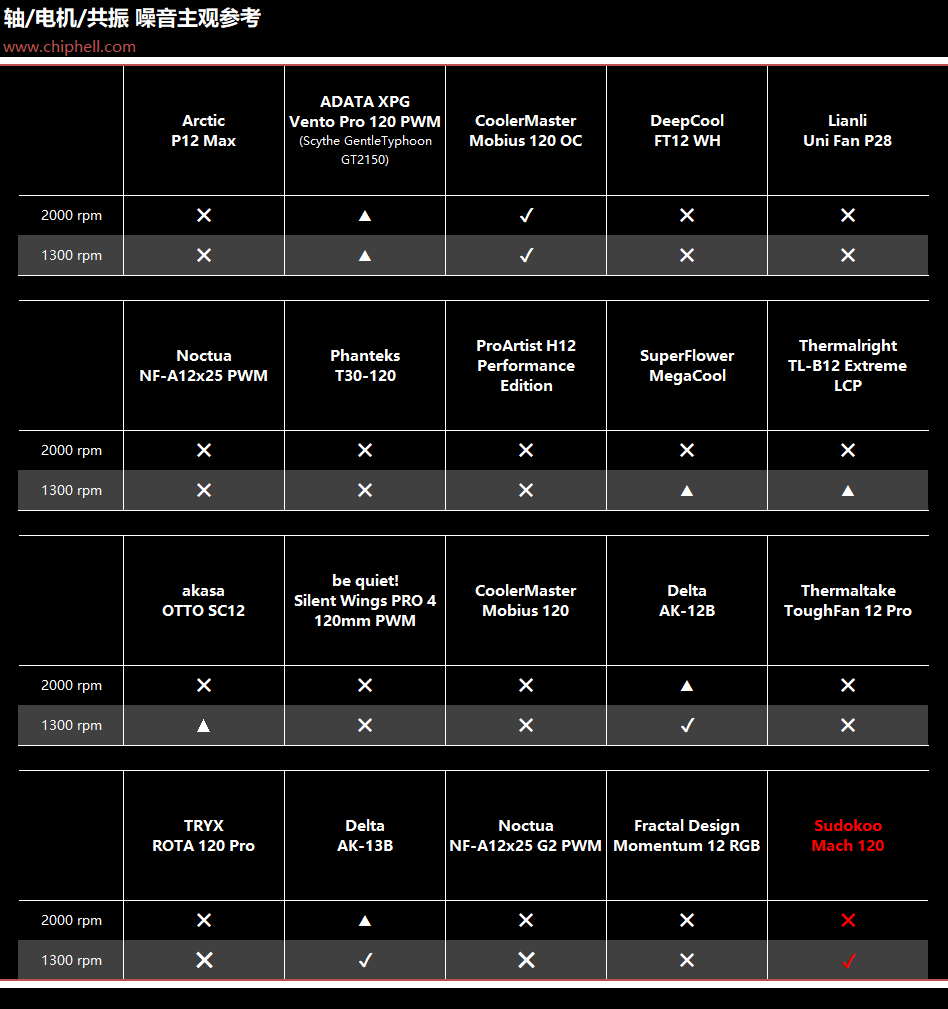

包含个人非常主观的轴/电机/共振等除了风切声以外的其他无法被分贝仪量化的杂音,这里仅供一个大致参考,风扇可能存在个体差异,结果只代表本次测试的单款样品.
(✔代表着可较易感知, ▲代表着可轻微感知, ❌则代表没有或基本察觉不到)

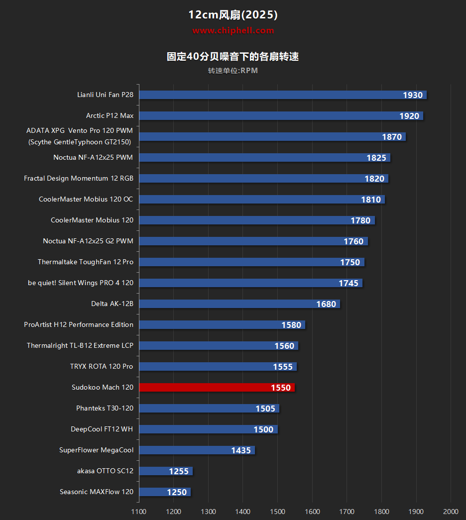

3.在固定40 dBA下,风扇在该转速下可提供的纯扇无负载风量数据,以及对应可实现的转速.

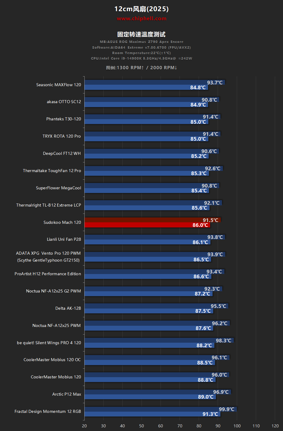

4.最后是在1300rpm和2000rpm固定转速下,装载在猫头鹰NH-U12A单塔风冷上的实测散热温度表现.CPU为i9-14900K@5.3G/4.3G,测试功耗设定在242W,采用单FPU烤机,共15分钟,采集从第3分钟开始至15分钟的温度平均值.

引用 chh-carter 2025-10-20 23:53
今天收到,试了一下,确实有非切风声,嗡嗡嗡的那种,不值249的价格。虽然用料看起来和T30很像,但实际质感用涂料比T30差,果断退货了

月月鸟c: 奇怪了,为什么没有固定噪音下的温度测试? 固定噪音下的转速测试没什么用啊, 和其他的固定速度测试没法联动 ...
因为风扇不只是是散热器用的…给机箱用看温度还是看风量?
引用 月月鸟c 2025-10-19 00:39
引用 nApoleon 2025-10-18 15:28
wingzc: 产品对比表格建议以后加上RRP零售价,毕竟绝大部分人对价格敏感。
价格是浮动的自己顺手京东天猫搜一下当下价格更有参考性~
