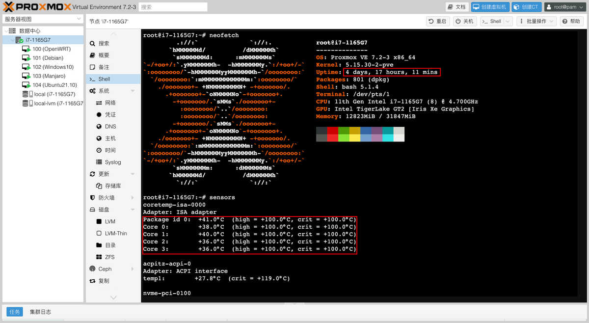

5. 散热测试:
pvetools是PVE虚拟机下的神器工具,可以设置硬件直通(网卡直通、硬盘直通、提取VBIOS等)和设置面板显示温度。功能非常丰富,力荐!仓库地址:https://github.com/ivanhao/pvetools,所以我们这里会用系统读取到的温度和用测温枪测试到的温度来简单分析下11代火炉的i7-1165G7是否能被这个被动散热外壳降服!
小主机塞进小机柜了,经过9个小时的运行,虚拟机全开的情况下,出乎意料的是:这个外壳居然基本压住了i7-1165G7,这下基本不操心散热问题了。CPU核心温度都不超过50,也就NVMe协议的M.2固态温度高点(M.2比SSD温度高是老正常的事情)。完美!

 楼主| 发表于 2022-6-6 09:46 | 显示全部楼层
方東昇 发表于 2022-6-6 09:36
刚600多买了个N5105,刷了个openwrt跑docker,外面放个小风扇温度都50+了
这种小机器没风扇的话散热捉鸡啊 ...
N5105 、 N6005、J412等的主动散热外壳做工不够扎实,散热差些比较正常,你看我刚更新的运行1天11个小时的温度,还是40多,也只是拿个USB外置风扇盖着吹而已。
