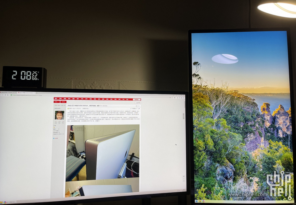

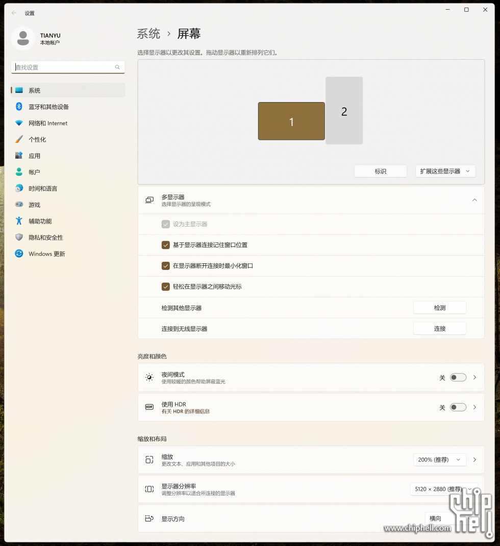

发表于 2023-3-30 02:15 | 显示全部楼层
2个5k一横一竖
不过是DP输入不是雷电
12代的核显都可以直接点亮2台5120*2880@60Hz显示器
