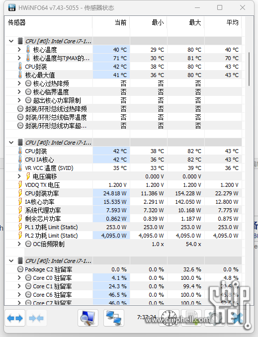

额,差异有这么大吗?我的137K用HWinfo64显示待机状态下封装功耗可以到7W左右
不过我是137KF
发表于 2023-4-9 00:50 来自手机 | 显示全部楼层
不过我是137KF ...
我装了个功率显示,整机待机始终是九十多瓦 没低过90,算上电源转化率100W大概是10%的负载,转化率90%也有80+。显卡默认也有二十多W,加起来就五十多算上风扇和水冷这些感觉这个软显的应该没有算多

你这个任务管理器明明显示3.98G,和aida64显示的差了1.2G,哪个准?膏厂比U系列更节能的嵌入式处理器N5105待机都有5W,你这个i3处理器也算突破天际了
发表于 2023-4-15 23:25 | 显示全部楼层
gihu 发表于 2023-4-15 23:21
你这个任务管理器明明显示3.98G,和aida64显示的差了1.2G,哪个准?膏厂比U系列更节能的嵌入式处理器N510 ...
?你这是不知道12代超外频后,任务管理器依旧只按100外频来计算?

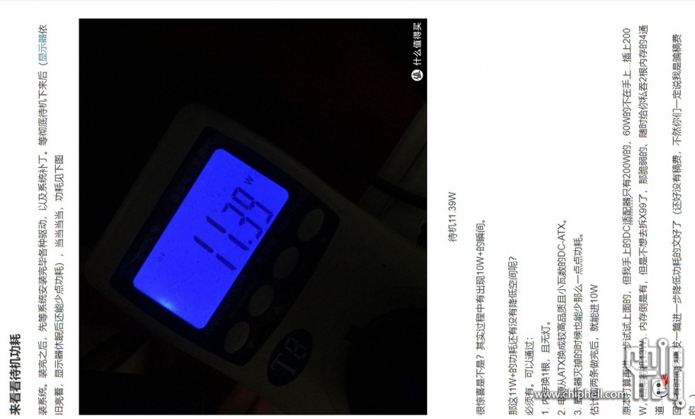

牙膏待机从6代开始就非常强,曾经实测,i3 6100,固态硬盘,h110,铜牌电源,进入win桌面待机,整机注意整机功率插座显示才12瓦
这低负载不就是和嵌入式n系列一个水准。

你说的这个windows桌面待机12瓦的插座功耗,放在AMD的移动处理器上是很正常的。如果你不是反串的a粉,我相信你应该知道从锐龙4开始,农企家移动平台续航一直就比牙膏优秀。牙膏12代12x0P待机续航都很难超过8个小时,和农企6000系正常调度轻度应用续航十多个小时反差巨大。
6代i3整机待机能不能降到12瓦的这个水平,我没用过,没法判断,但我相信牙膏家移动端肯定比你这个续航更优,100Wh的电池,扣除铜牌电源20%的损耗,你这个实际功耗也就9.6w,就算低功耗屏幕算个2~3W的功耗,放在移动端轻松8~9小时待机续航,直接打脸牙膏移动端后续新品
还有,我和楼主质疑前面的倒不是5W的封装功耗的问题,而是一颗5.2G频率的处理器在1.2~1.3V的标准电压下保持5W的封装功耗,这是个奇迹。
gihu 发表于 2023-4-16 12:49
你说的这个windows桌面待机12瓦的插座功耗,放在AMD的移动处理器上是很正常的。如果你不是反串的a粉,我 ...
78年前的产品还不信,呵呵。好在找到一片类似的。移动端是哪个应用场景都省电,而不只是待机,你想不通可以不回的。https://post.m.**.com/p/72282/?send_by=5841747064&invite_code=zdm8vcwv24inv&zdm_ss=iOS_5841747064_&from=other
*什么值得买
CPU Core i3-6100
散热 极冻酷凌 GT5760
主板 华擎 B150M-ITX
内存 宇帷 DDR4-2666 CL15 1.2V 4GB *2
SSD Intel X25-V 40G
电源 Antec Neo ECO 450M
机箱 Lianli Q07
另外,你说5G的idle不可能5瓦,你看上面的图,一颗i9idle12瓦,他一颗i3 5w很难?
另外我的12490@5G,idle 9w多的样子。
除非你说这传感器测到的都是不准,假的,那行。
