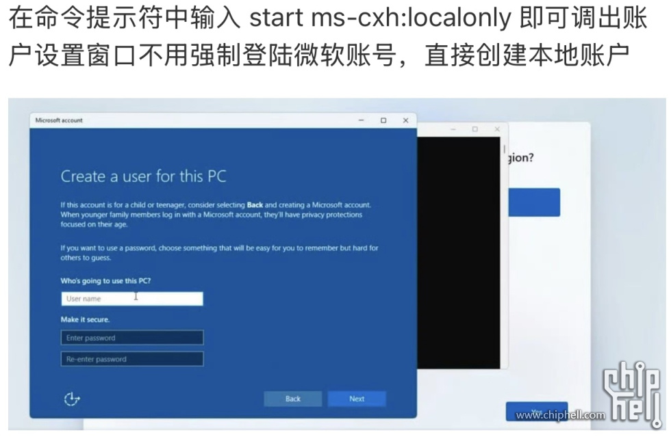

2025年,更新一个创建本地帐号的新方法
系统装好之后的初始设置界面按 Shift + F10:

1.Win11创建本地帐号而不登陆微软帐号/绕开BitLocker
系统装好之后的初始设置界面按 Shift + F10 输入:
OOBE\BypassNRO
回车
这个方法应该很多人都知道了,但在这个基础之上,创建本地帐号在输入密码的界面不输密码直接回车,就会创建一个没有密码的本地帐号,这样的好处是:因为本机唯一可用的账号并没有密码,所以BitLocker磁盘加密无法擅自启动,因为没有密码可以用来加密,至于开机密码反正进了系统以后自己再添加就行了,而且可以和微软帐号的密码不一样。。。
PS:进了系统以后再给本地账户添加密码不会触发BitLocker的擅自加密,你得手动选择对磁盘加密。。。
