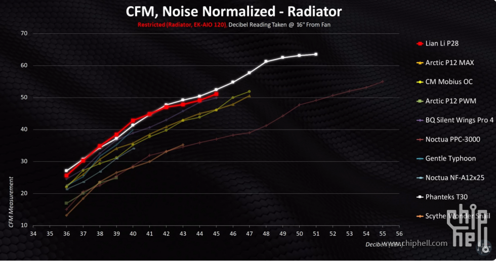

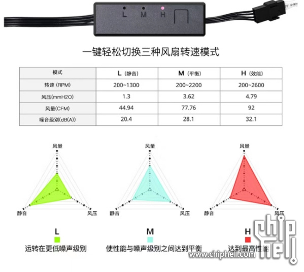

 楼主| 发表于 2023-10-24 10:14 | 显示全部楼层
cloud 发表于 2023-10-24 09:59
其实同噪音性能十分接近了 你装白色创世神 自然也是要好看吧
哥们我肯定是想能全白尽量全白色的,但是比起这个我现在更怕压不住14900k,所以我去搜了一下,但是论风量和风压还是t30强出不少啊
 楼主| 发表于 2023-10-24 10:18 | 显示全部楼层
ykdo 发表于 2023-10-24 10:01
两种,不太在乎声音的话T30,在乎声音的话swing4
哥们你说的swing4是不是打错了?我去淘宝和京东搜了都没搜到啊
 楼主| 发表于 2023-10-24 10:19 | 显示全部楼层
arbicool 发表于 2023-10-24 10:08
白色P28那個錢買T30他不香嗎?
嗯,我看了一下,在112楼我放了p28和t30性能截图,论风量和风压看来还是t30更胜一筹啊,为了压住14900k只能舍弃外观了
发表于 2023-10-24 10:31 | 显示全部楼层
前事如烟 发表于 2023-10-24 10:19
嗯,我看了一下,在112楼我放了p28和t30性能截图,论风量和风压看来还是t30更胜一筹啊,为了压住14900k只 ...
t30只是高转速有优势 其实中低转速差不多啊
