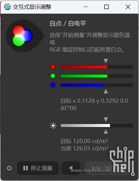

   我这款显示器比较低端,出厂设置SRGB/ARGB估计都没好好校,肉眼观感还有色度仪都能直出来明显偏红、偏蓝,DCI-P3下到还不错。
    现在通过Spyder X2、DisplayCAL、CCProfiler一系列软件的校准比对,Win11 ACM开启后,VX2781 OSD自定义红 绿 蓝的数值,基本上能当一台勉强合格的SRGB显示器,校对后跟原先的两台显示器观感也比较接近,满足了
