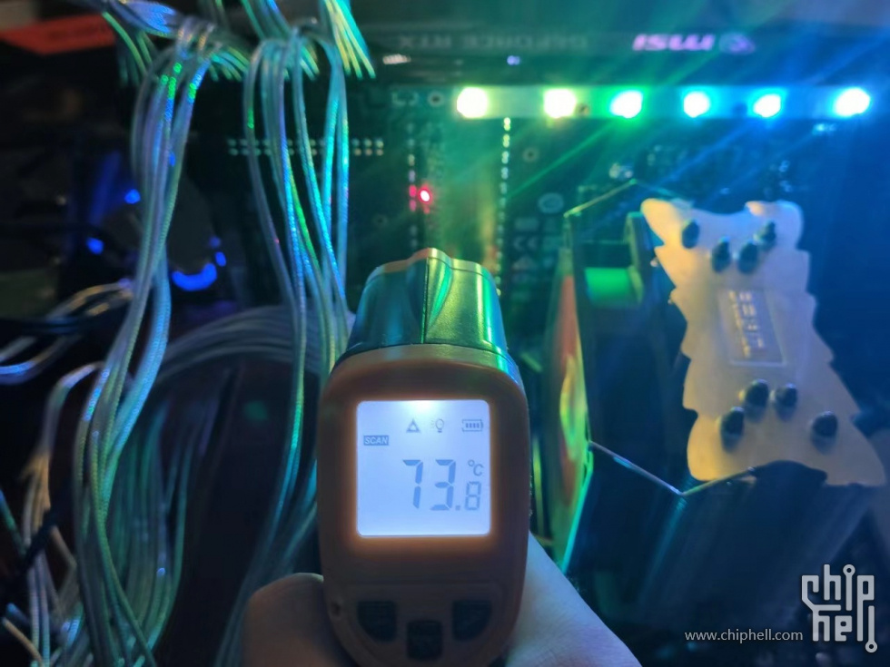

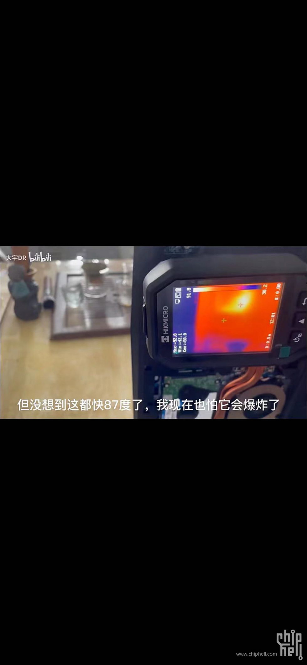

我寻思吧,各种**外网各种小道消息都转的呼啦啦的。这种随手一搜就能收到的还需要特别去找。是找不到?
笔记本这种80,90度烫熟了没?

机箱温度和单点温度能一样吗?散热不好的话,机箱内30度,CPU还能上100度呢
你在贴子里说的一直是机箱内空气温度啊
