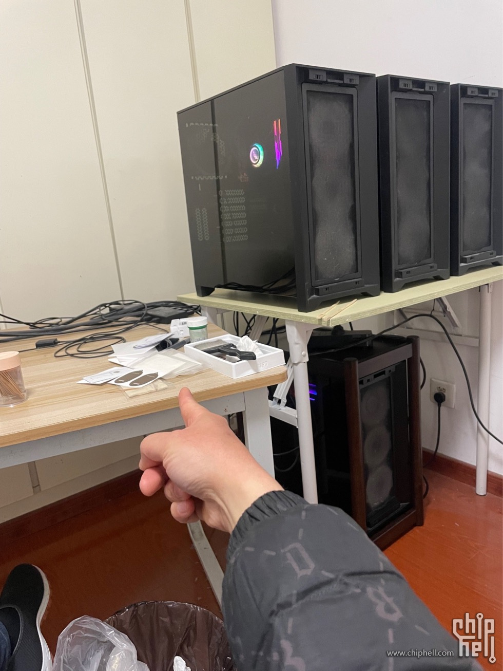

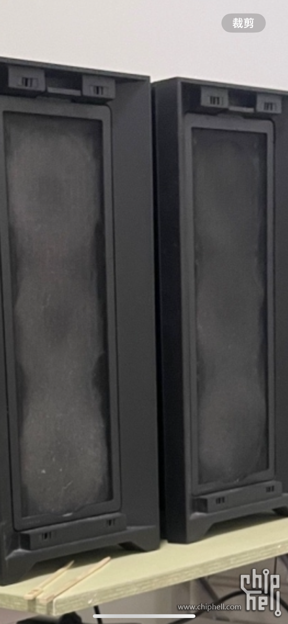

卖家在其他帖子里自己发的他的环境图,看看这机箱前置的灰吧…他还把冷排装前置了…在我看来整个就是一个没有清灰概念的人,另外这机器应该是在挖矿吧?

是啊,有问题当然要说,可是他冷排全是灰的问题也要说啊,而且又不是我一个人在说,但是说了似乎也是视而不见~另外他机器24*7满载,内存散热马甲都能热脱落,并排放置床边请问是在干嘛?挖矿其实很正常,有啥黑不黑?可是定期清个灰很难?还有说厂家都会做老化测试,老化测试里是不是有冷排全是灰这样做测试的?还是你认为冷排这样了,换其他品牌十个月满载冷排全是灰尘,就肯定不会和vk一样?麻烦分析问题请客观全面~
