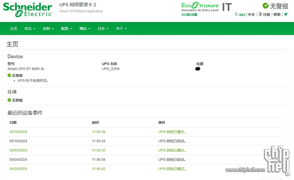

[电源] UPS进入旁路模式, 内部电池温度超过严重阈值, 存在逆变器直流不平衡。

 楼主| 发表于 2024-4-23 23:37 | 显示全部楼层
tide~ 发表于 2024-3-30 21:45
UPS充电电流不那么公开透明:例如山特就标最大1A,其他品牌标个三段式不写细节;
你可以问下客服,电池接 ...
看来我这个UPS内部确实是有故障了,昨天晚上凌晨2点多小区又停电30来分钟,期间UPS电池供电状态正常,来电后也完成了自动切换,我以为没啥大问题了,谁知道在充电的过程中,大概间隔了一个多小时吧,家里突然跳闸了,以为是又停电了,检查了一圈儿才发现是配电箱进我房间这一路空开跳了,而且是和入户门外面楼道里电表前面的那个空开一起跳的,于是就把UPS的电源插头拔除了。
今天上午尝试接通UPS电源,结果刚将电源插头插入墙插,UPS一启动就又导致跳闸了,还是屋里配电箱那一路空开与入户门外楼道电表前的那个空开一起跳的,这情况应该和电池没关系吧,是UPS机头的问题?

发表于 2024-4-24 11:22 | 显示全部楼层
红色狂想 发表于 2024-4-23 23:37
看来我这个UPS内部确实是有故障了,昨天晚上凌晨2点多小区又停电30来分钟,期间UPS电池供电状态正常,来 ...
有万用表的话,测一下机头输入端是否短路、断开电池后机头的充电端是否短路;没有短路的话,断开电池状态下再插电试试,初步验证一下是电池问题、机头问题;能开机的话就查下日志;
无论怎样,机头、电池都要分开送修和送测了

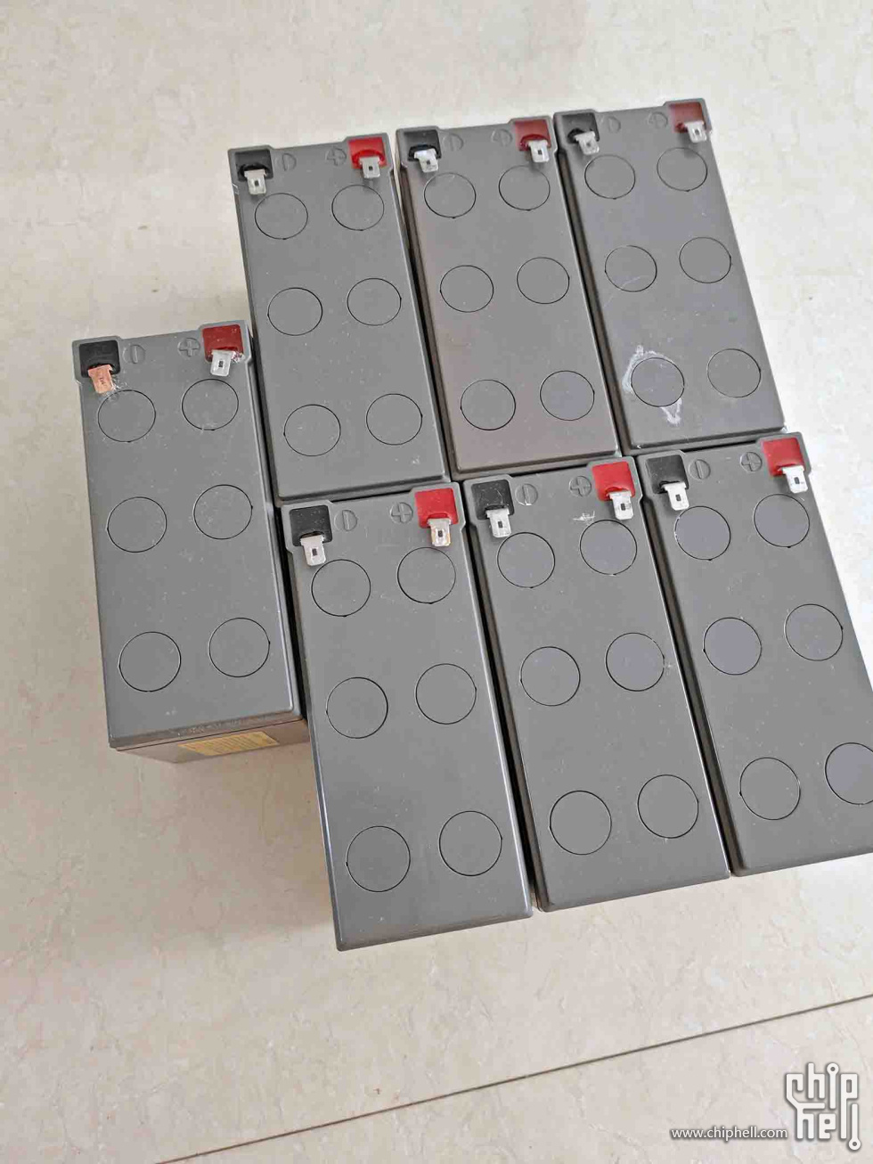

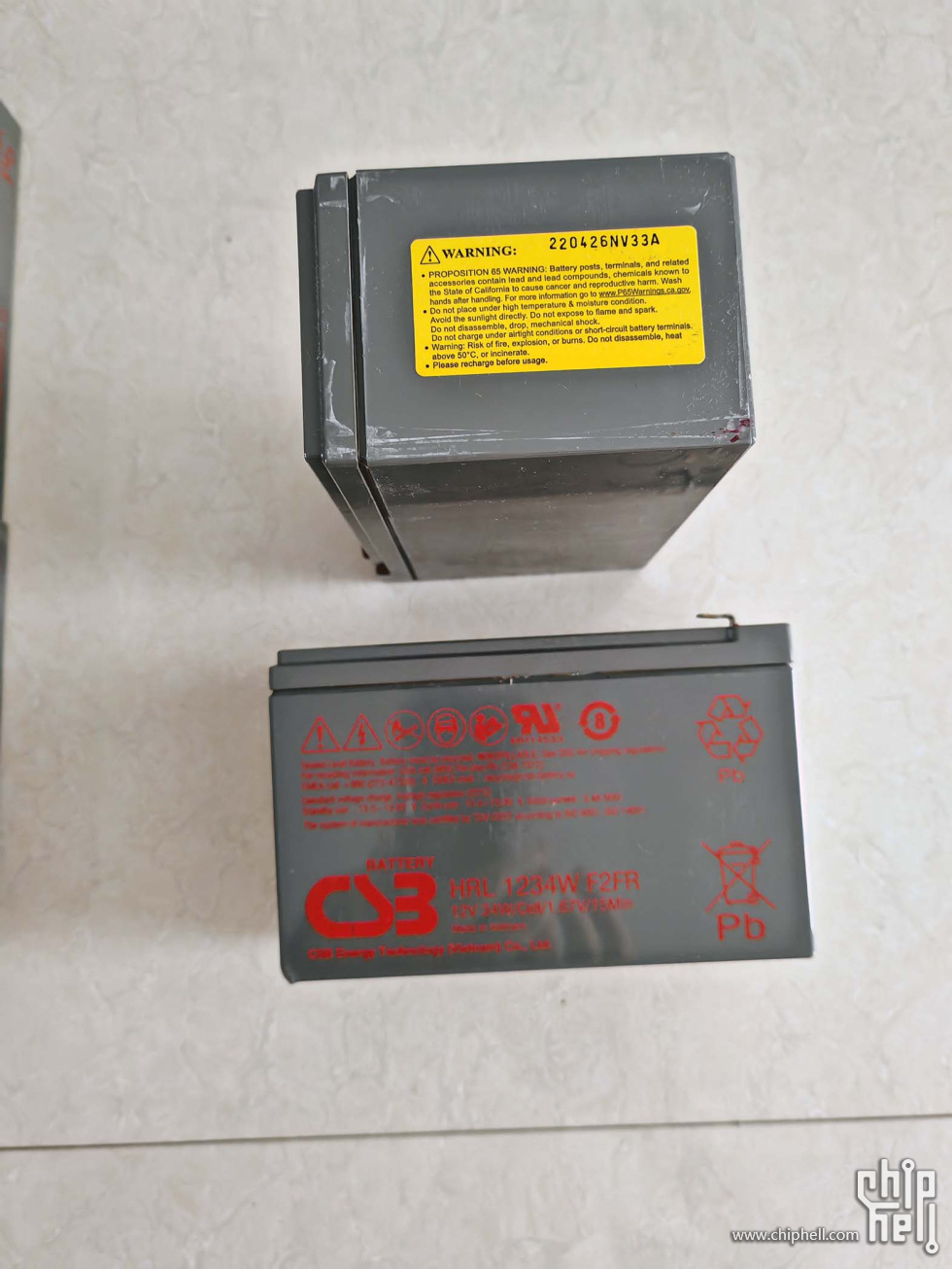

 楼主| 发表于 2024-5-21 16:44 | 显示全部楼层
tide~ 发表于 2024-4-24 17:17
电阻档,宝工是自动量程切换的话不用管,不然的话2k欧姆档就够;两个位置都测一下吧;
值不值得修 需要送 ...
最近抽空儿把电池取出来检查了一下,真是不看不知道,一看吓一跳,左侧有一块电池的串联线接头端子都烧化了,右侧有一块电池漏液了,其它几块貌似没啥问题,用万用表测了电压,7块电池中,最低的12.49V,最高的12.69V,应该电还未充满
还没顾得上测内阻,我看网上介绍的测蓄电池内阻的方法有什么大电流放电法,交流注入法,感觉很不靠谱儿,有简单易操作的方法吗,是否可以用万用表2K欧姆档直接测量?
我这电池是2022年买的全新CSB HRL1234W F2FR 12V/9Ah,产地越南,生产日期是22年4月,这才使用了两年多,这么不可靠吗,难道正好买到有问题的了,像这种情况是电池引起的,还是UPS主机内部电路故障引起的呢?

发表于 2024-5-21 21:21 | 显示全部楼层
红色狂想 发表于 2024-5-21 16:44
最近抽空儿把电池取出来检查了一下,真是不看不知道,一看吓一跳,左侧有一块电池的串联线接头端子都烧化 ...
内阻楼上回答了;测个大概就行了,你这场合不需要那么精准内阻匹配;
一个位置有烧化,你这电池间的跨接线接触不良或接触面积不够吧,好好检查+处理一下吧,没准前面的充电直流不平衡就是从这来的

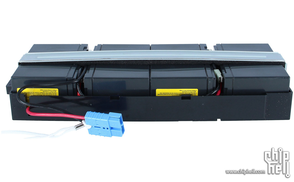

APC企业级在线式UPS电池包电池组间的连接线端子非常简单,和山特TG1000家用后备式UPS一样,就是个卡子,直接插到电池极片上就完成了,详见下图,不像那种大电池要用螺丝螺母拧紧,感觉确实会有可能出现松动的现象,不知为什么会这样设计,工作电流小没必要吗?

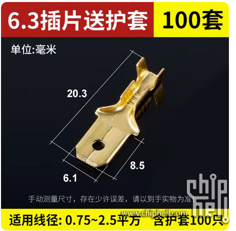

红色狂想 发表于 2024-5-24 17:00
APC企业级在线式UPS电池包电池组间的连接线端子非常简单,和山特TG1000家用后备式UPS一样,就是个卡子, ...
充电最大电流3.4A,放电要4倍了吧,要是我就买点接头、螺丝,加固一下,既然都出现过热了;当然我会电烙铁镀点锡-貌似冷压接头是2.5mm的-夹不住你图上的4mm线;
给你个清晰尺寸图,有螺丝孔尺寸:https://www.csb-battery.com.tw/upfiles/dow01601483719.pdf

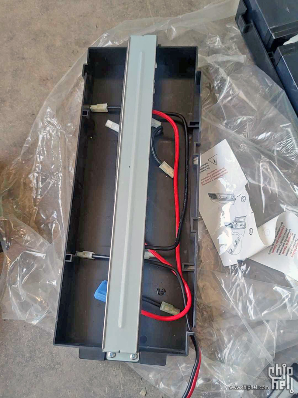

发表于 2024-5-25 00:22 | 显示全部楼层
tide~ 发表于 2024-5-25 00:12
充电最大电流3.4A,放电要4倍了吧,要是我就买点接头、螺丝,加固一下,既然都出现过热了;当然我会电烙 ...
对于内置电池的机器,这个插片确实挺麻烦。
我修过好几台,感觉插得都不算稳,撑几分钟没事,时间长了肯定烧。
外置电池的机器,我全用的螺丝拧端子,带弹簧垫片。
发表于 2024-5-25 00:30 | 显示全部楼层
我修过好几台,感觉插得都不算稳,撑几分钟没事,时间长了肯 ...
是的,作为续接大电流,接触面积至少要2倍(电气规范会3-4倍),并牢固;似接非接的点接触,时间长了就"呲“了 - 电弧一直在放电

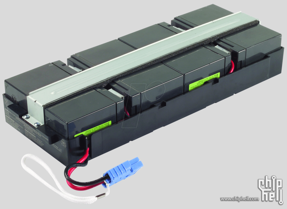

 楼主| 发表于 2024-5-25 16:06 | 显示全部楼层
lzping1110 发表于 2024-5-24 23:37
找原厂换的电池包,换完工程师串口配置了个参数,具体没问。
你的机器出现什么问题了,之前配的不是APC原厂电池吗?通过串口配置的那个参数可能是漂移点校正,我当时没折腾这个,就咨询了APC官方客服,说在SURT2000XLICH主机未内置电池的情况下,如果外部只接一个SURT48XLBP电池包的话,只要在网络管理卡配置里面将电池包数量设为1就可以了
 楼主| 发表于 2024-5-25 16:26 | 显示全部楼层
它这个电池包托盘空间太拥挤了,一个盒子里要横着放4块12V电池,你看这狭缝处有足够的间距加装螺丝螺母吗?

 楼主| 发表于 2024-5-25 16:35 | 显示全部楼层
Mufasa 发表于 2024-5-21 21:26
我买了优利德的电池测试仪,结果照样不准确。
还不如接负载电阻,看电池端电压的变化,然后估算内阻。 ...
市面上的电池测试仪不也是利用接入负载电流和空载电压比换算原理吗,只不过是电路自动完成的,与自己手动检测在本质上有多大区别?
 楼主| 发表于 2024-5-25 16:45 | 显示全部楼层
APC SURT2000XLICH也算是企业在线式UPS了,它既然支持外接电池包扩展,就意味着可以长时间续航,那在产品设计时就没考虑到电池组接线端子的持续大电流放电安全性吗,难道外接电池包只是该机型的可选附加功能?
