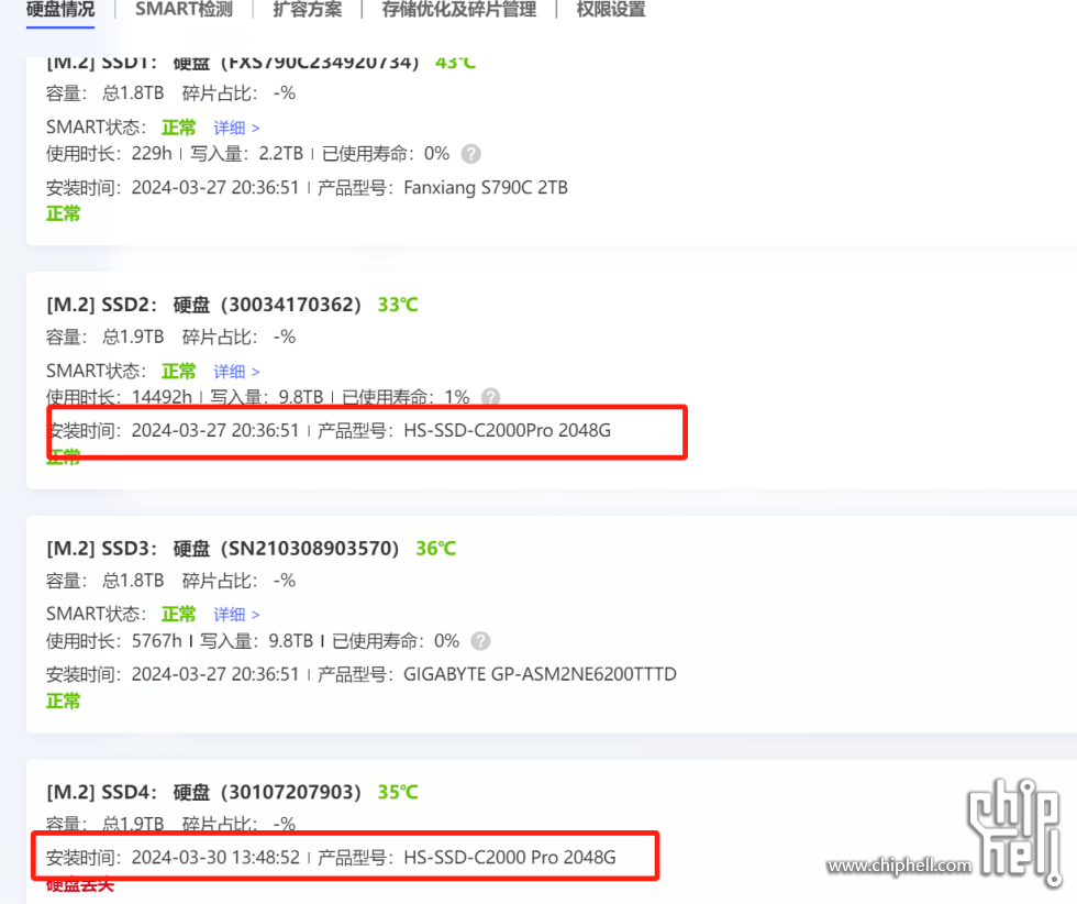

首先是前几天夸了海康的售后,C2000 PRO换新挺爽快的,但是非常不经夸,这次换新的盘大概10天不到又掉盘了,然后海康的售后老哥跟我说,让我一定要用自带的那个散热壳。寄回去说给我C2000PRO只剩良品了,换个C4000 ECO,继续保修到2030年。。
然后是极空间Z423,我4个2T的M2组的raid5,掉盘以后整个存储池不让做任何操作,只能插入硬盘重建raid或者直接格式化重置整个存储,导致我应用断了2天。然后今天买了个ti600替换进去了,NVME 存储池!重建速度在40MBps~300MBps之间飘,速率非常慢。而且raid5损坏一块盘后所有系统业务中断,存储池是不能用的。。
我去问客服,这个速度是不是不对?客服问我换上来的硬盘是新盘吗,我说是,客服说 新盘是速度比较慢的,我:。。。??
就蛮难评的
更新一下这几天和极空间客服确认回来的情况,总结就是不论是极空间的ZDR,还是RAID1 RAID5,在极空间的系统里都不能实现应用数据、docker、虚拟机数据。
极空间的这些数据是对用户不可见的,所以在ZDR下,不能设置这些数据的双备份。
同时,不论是RAID1还是RAID5,在极空间内如果损坏1块硬盘的话,整个阵列就会处于不可用状态,无法读写,必须插入硬盘完成重建才行。重建之后,原先放在这个存储池内的下载记录、docker数据、虚拟机这些,通通清空。。
