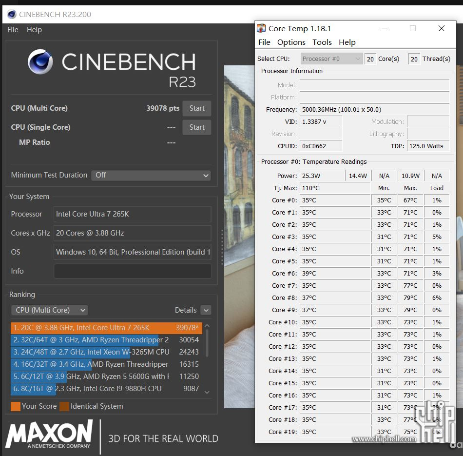

要点就是Power Gate Mode,VRM和两个DLVR电压都别去管了,都auto才行,手动填数字简直头大,数字各种乱飞导致稳定性在开盲盒。功耗和电流放宽到300W,400A。华硕oc模式,所有限制解除。小核心最高频在vf里offset了-80mv(这个是否影响因素还在验证,或许可以做轻微的负压或正压调节),软显示功耗266w,功耗仪显示364w,钛金效率电源。
无论成绩还是温度,都远优于intel默认设置,各种墙保留,电压Regulation Mode下的。不过因为满载不降频,稳定性可能会差点。R15依然是最简单的摸法(除非R15因为更大功耗先撞墙)。
在控诉下牙膏,现在调教很吃力,各种诡异的现象,电压高了低了都不行,llc高了低了都不行,乱的很。13,14的经验的都不能用。

供电模式auto时候,P和E可以分别调电压,P55,E49,P1.325V,E1.275V,270w这个功耗,温度如下,虽然还行,但是总觉得一般吧
但是改成Power Gate Mode后(其他全部保持不变),总电压auto,P和E分别调电压无效了,变回1314代那样的一个电压就行,分也没变,但是温度却直接降了6~10度,我一直怀疑是不是电压降低了很多导致,但是之前也明明调整到电压无法再降,再降就跑不过的状态了啊。奇怪就奇怪在这里。
fpu温度下降更夸张,300w功耗墙下降了10几度

我就这一个个体,没法回答这种问题啊。如果拿R15作为标准的话,我这个还是难,主要是小核心5G的问题。我在加压试试。主要是现在温度好低,给了加压勇气。。。把E狠心加压到1.4v lv4,终于跑过了一次R15。。跑R23只要1.35 lv3,如果5.9只要1.275 lv3 。可以认为R15将会再次成为快餐类稳定性测试杀手。
这个状态软显功耗286w,居然只有这个温度,真怀疑软显偏高了。功耗仪是370,钛金效率。

这个模式下,温度下降实在太多了,而且这个功耗的电压是当时为了迁就R15。R15依然要难跑好多。如果不管R15,我觉得240,250w都能跑这个分了,温度还能低一截
因为温度下降,我正在尝试大幅加压跑E5G,目前情况还行,温度也很温和。。。

跑过55/50了,不容易,主要是R15难。小核心加了超多压,但是温度,很好。。软显示这测试分别是286w,270w,268w,温度几乎可以无视。。。。
