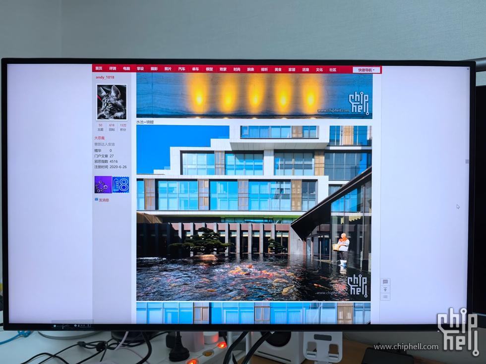

当时也发了两个贴:https://www.chiphell.com/thread-2677285-1-1.htmlhttps://www.chiphell.com/thread-2677694-1-1.html,关注点都在接口和刷新率,但最大的问题,其实还是屏幕均匀度,或者说我这台就是明显的阴阳屏。二话不说上图:

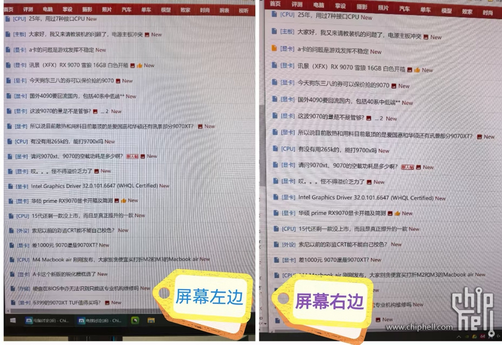

能看出啥吗?其实纯白底只是测试用,最关键是白底+文字,也就是网页模式,接着往下
这张能看出来一些?对,左边亮+白,右边明显的又红又暗
左右两边非常明显不同,最可气是这张照片是我发给戴尔的,这个B样子戴尔竟然说没问题,&*#@

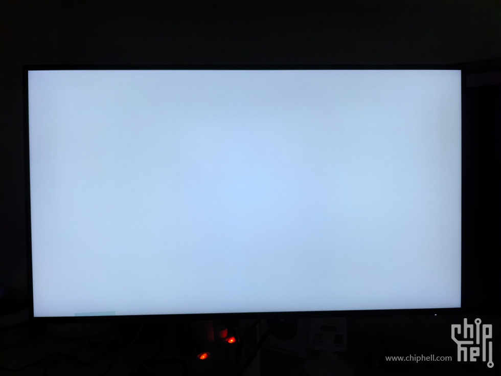

暗光环境拍了一张,似乎是比之前好。但实际同一页面分屏左右两边,还是左右不一。这里并非我眼睛、手机的问题,我老婆也被叫过来看,一眼的不一致。而且换到旧显示器就是左右一致
漏光程度能接受
发红的问题之前也很多人说,但测RGB模式下是准的,就挺奇怪
屏摄也有手机的问题,但肉眼看确实发红

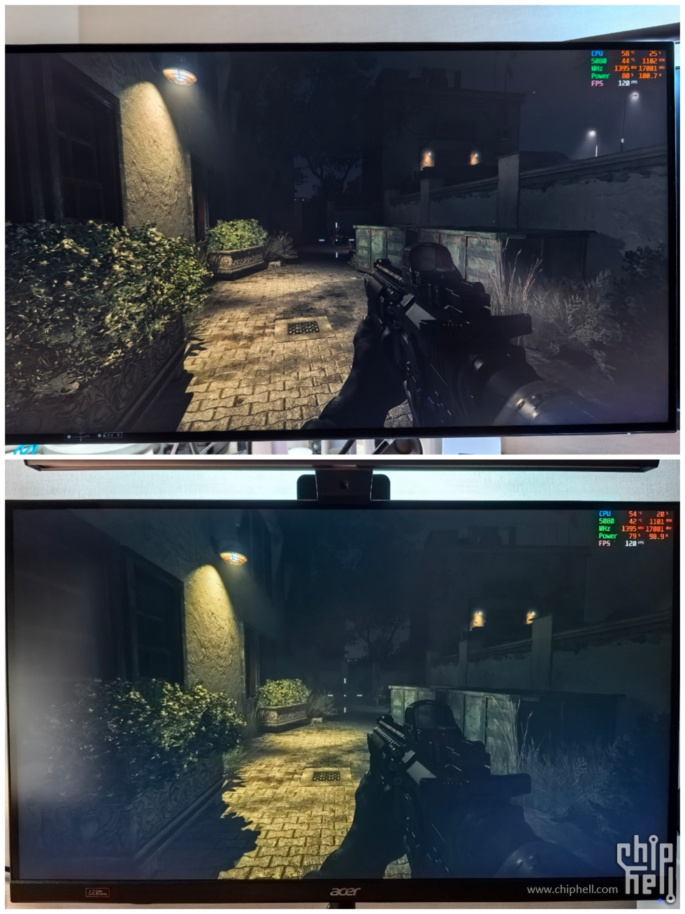

等新显示器时候,几个up主小雪人这些,和CHH的评测也出来了,响应时间一塌糊涂。新机器到了正好也顺便试了下

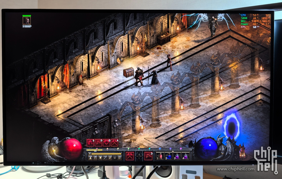

暗黑2重置版,60帧,应该是对显示器速度要求最低的游戏,不知道是不是心理作用,不如友达7.0

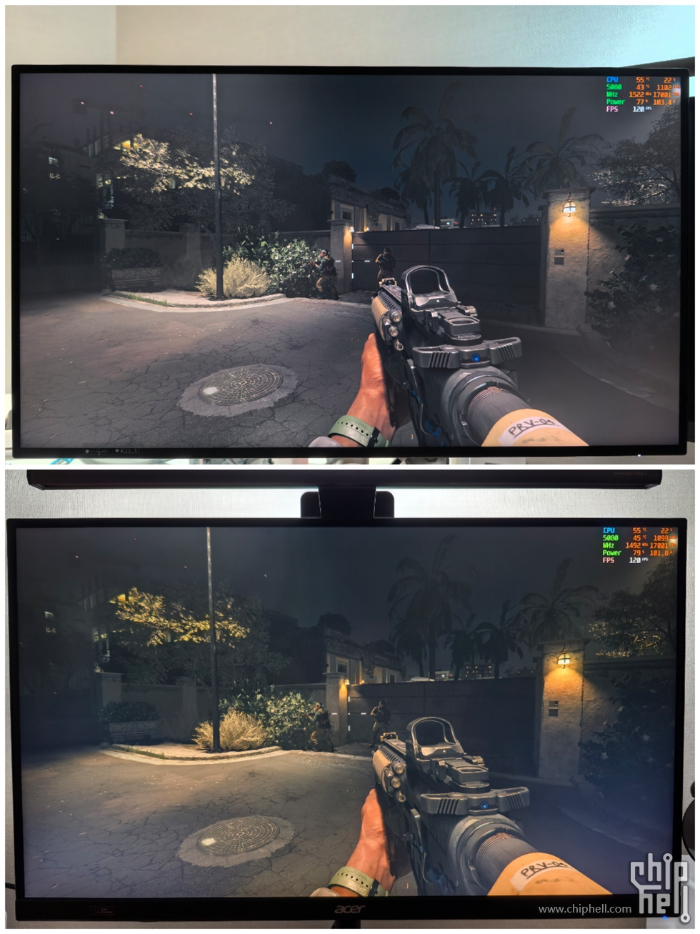

这里特意在同一场景下,关掉显示器换线再开机,做个对比。观感上友达那个是偏黄,戴尔偏红,这里能看出black ips的黑色场景细节是好的,而且似乎通透性更好。响应速度上,都是120Hz,反而感觉差不多,并没有说戴尔拖影很严重。
再来一张,友达的看着有点烂,但实际游玩时是能用的

怎么中间一坨亮的
就是LG提供的屏不行 DELL也整不出花 啸叫什么都可以赖DELL
发表于 2025-4-8 16:50 | 显示全部楼层
恭喜你买到戴尔正品。
自从买了oled后我就不再碰戴尔显示器
 楼主| 发表于 2025-4-8 16:50 | 显示全部楼层
衰败灼烧 发表于 2025-4-8 16:47
怎么中间一坨亮的
就是LG提供的屏不行 DELL也整不出花 啸叫什么都可以赖DELL ...
拍出来就是这样的,实际也差不多,四周是暗的,看白底文字右边都是红的
