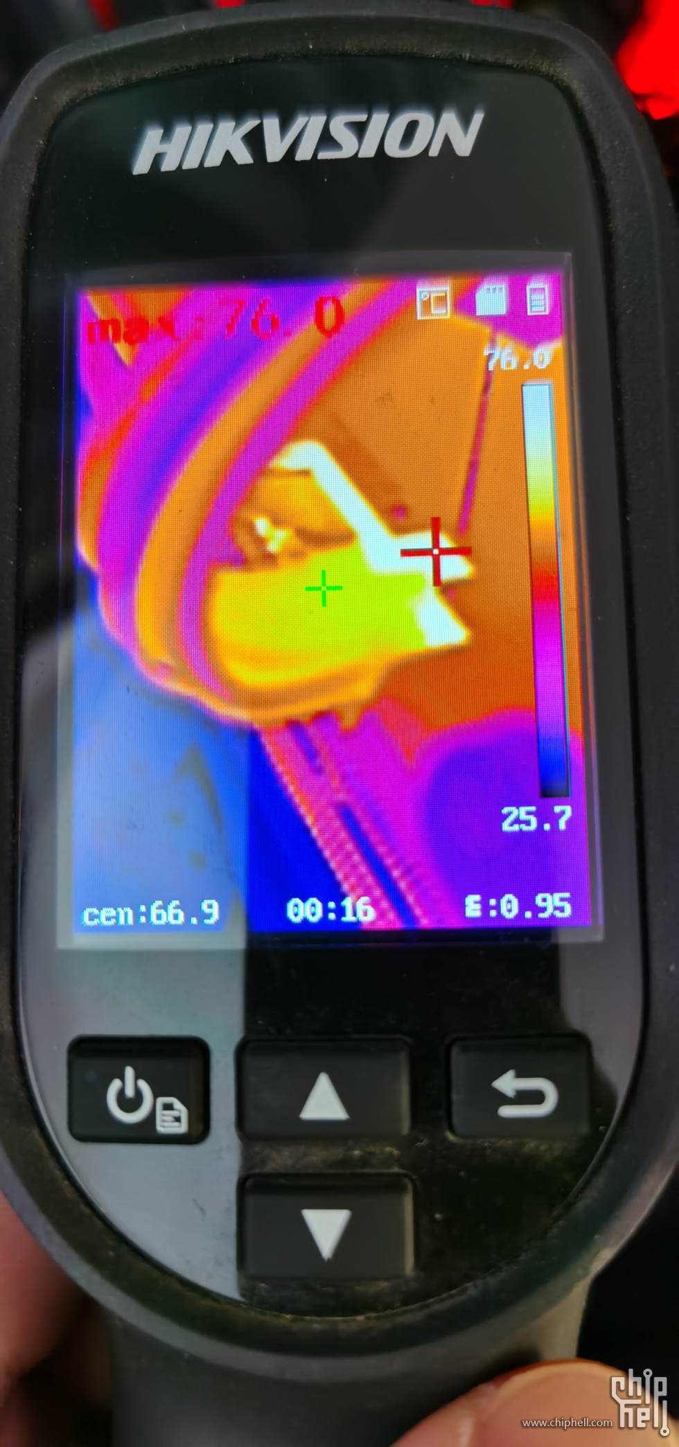

电源是洛基1200W原装线+5090D ADOC
唉.真怕烧啊.还特地租了个测温仪.设计功耗600W.实际跑600W.真是一点冗余都不给.

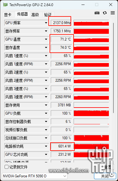

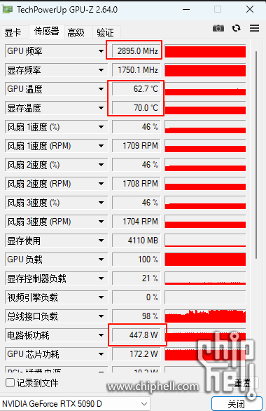

另外请教下.发现furmark的抗锯齿选项影响GPU频率和功耗,有大佬知道这个为什么吗?
另外开黑神话悟空.实际功率也是400W左右.跟开抗锯齿的烤机差不多
furmark不开抗锯齿,600W
furmark开抗锯齿,400W左右
发表于 2025-4-18 11:37 来自手机 | 显示全部楼层
这就放下了?
66度不低的
发表于 2025-4-18 15:06 | 显示全部楼层
这不是76么 少报了10度 最热的点在板上接头处 线身不会比接头热的
发表于 2025-4-18 15:29 | 显示全部楼层

 楼主| 发表于 2025-4-18 15:34 | 显示全部楼层
76°最热点的是显卡背板.看绿十字对准的插头是66°
发表于 2025-4-18 15:41 | 显示全部楼层
嗯 最热点在于插头伸进显卡插座的部份 就是和插座里面的插针接触的位置 也是红色十字的那个位置
发表于 2025-4-18 15:46 | 显示全部楼层
66°可不算低,楼主还是小心些好。
 楼主| 发表于 2025-4-18 15:48 | 显示全部楼层
dukeyli 发表于 2025-4-18 15:46
66°可不算低,楼主还是小心些好。
奇怪你们怎么都说66温度高?我看论坛里其他人测的差不多也是这个温度
https://www.chiphell.com/thread-2688122-1-1.html
另外我AI问了下塑料耐温的信息
工程塑料的耐温极限通常远高于实际工作温度。例如:
聚碳酸酯(PC)的耐温极限约为 130-140℃(长时间高温可能导致变形或性能下降)。
聚酰胺(PA)的耐温极限约为 120-150℃。
液晶聚合物(LCP)的耐温极限可达 200℃以上。
发表于 2025-4-18 16:59 | 显示全部楼层
https://www.chiphell.com/thread-26 ...
这个不用管 确实离耐温点还差得远 你看我发的一个帖子 也有人替我焦虑

发表于 2025-4-18 17:08 | 显示全部楼层
调节furmark的抗锯齿选项相当于调节游戏画质设定,抗锯齿越高对显卡而言越重载,频率会下降。

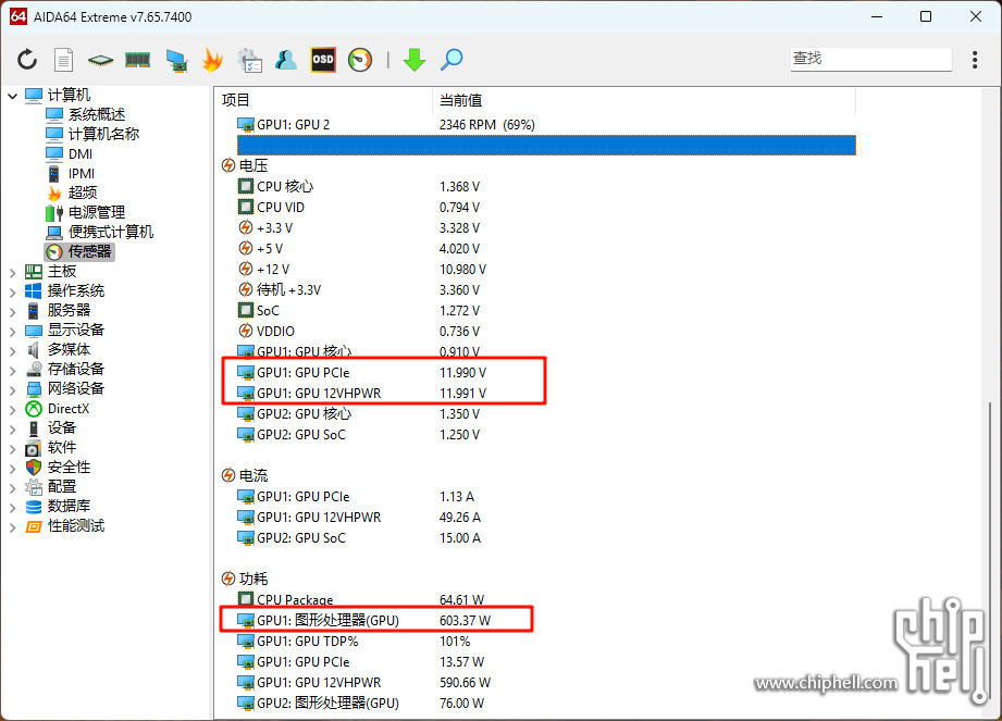

发表于 2025-4-18 20:40 | 显示全部楼层
很熱情,你開一下hwinfo去比較一下12v的電壓是不是差值很大
https://www.chiphell.com/thread-2570788-1-1.html
 楼主| 发表于 2025-4-19 16:16 | 显示全部楼层
https://www.chiphell.com/thread-2570788-1-1. ...
感谢.我用AIDA64看了下.电压基本一致.只有小数点后三位会有差异
那應該問題不大,代表有插好,阻值也正常,不過還是得多留意跟想辦法加個風扇
至少心理會好受多~
