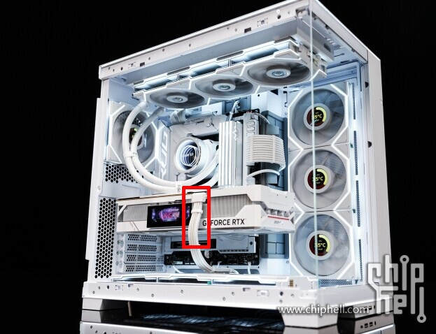

扯季节真的有点搞笑,4090秋季上市,最初和后续很多烧毁的案例当时北半球是秋冬季,离夏季还隔了整整一个春季,说什么胡话呢。。。

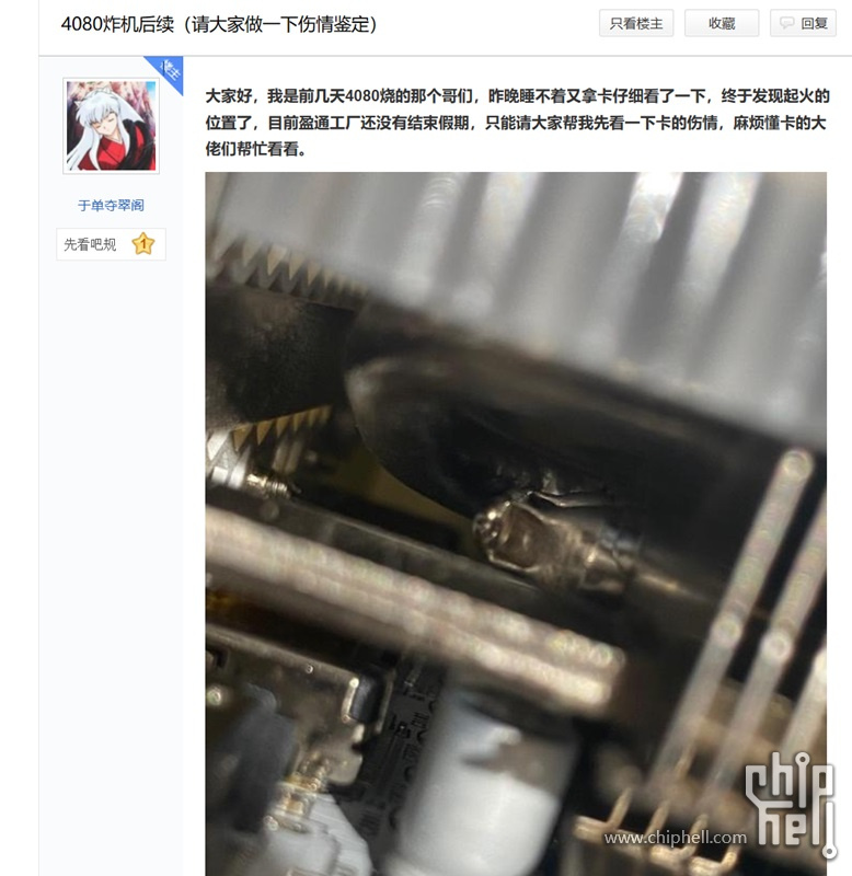

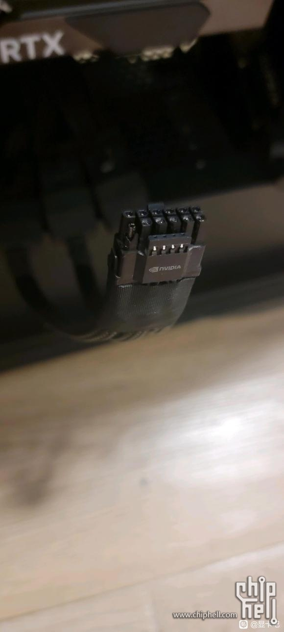

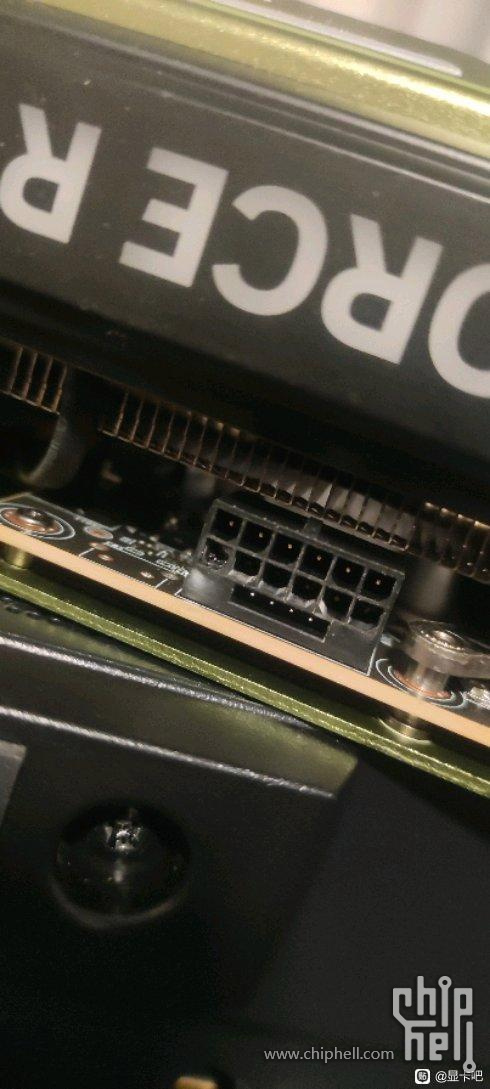

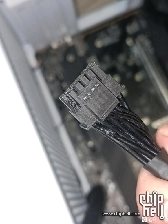

不过4080确实有烧接口的,贴吧搜到23年烧过的4080
一张屏蔽牌雪鹰 https://tieba.baidu.com/p/8473329421
一张微星超龙 https://tieba.baidu.com/p/8538736524
一张七彩虹AD https://tieba.baidu.com/p/8406511948
一张万丽 https://tieba.baidu.com/p/8637037157
而且贴吧这四起不约而同的都是主要烧的其中一个端子插口,有的甚至整个端子塑料件接插件都烧化了,看起来是线材各路载流不同,没插紧或者受到外力压迫接插件受压接触电阻变化很容易出现这个问题,40系这个12VHPWR是一整路供电接收,某几根线电阻增大那更多的电流就跑到别的线上去了,显卡端没法做均衡,被烧的那一路走了很大的电流端子和线材承载不住一起烧了,当然也跟LZ的YY屁点关系都没有

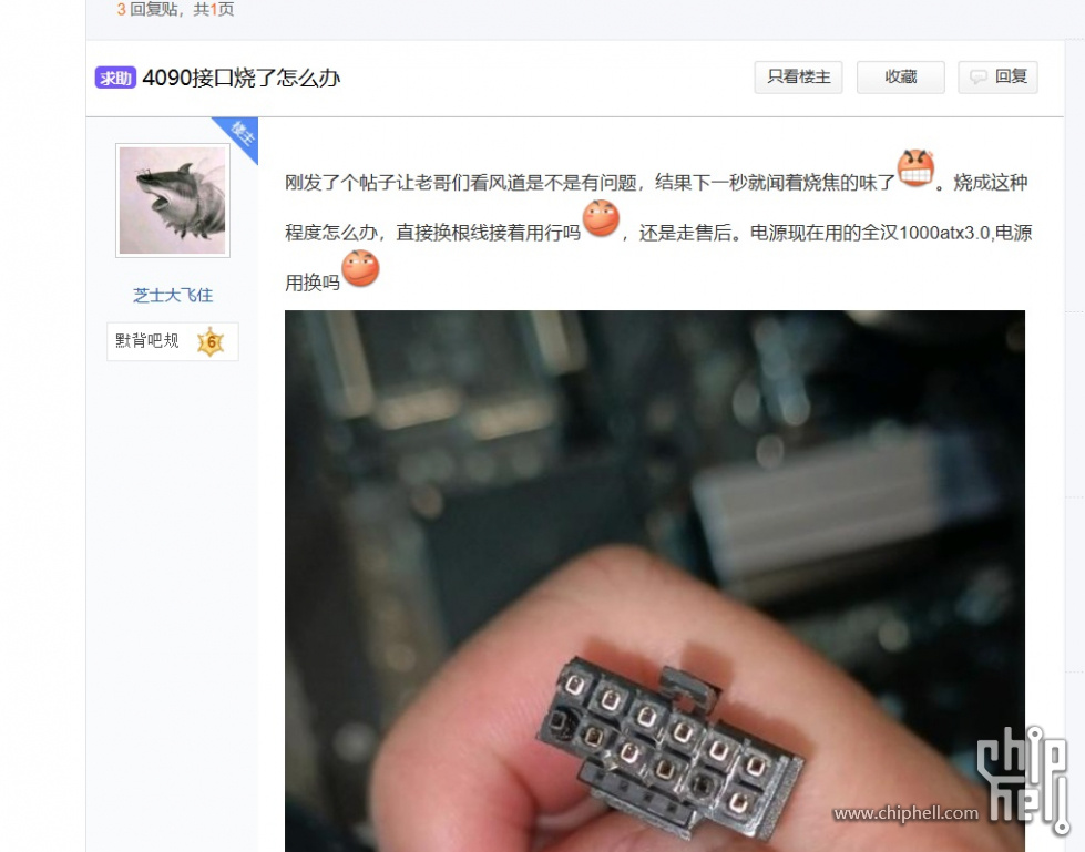

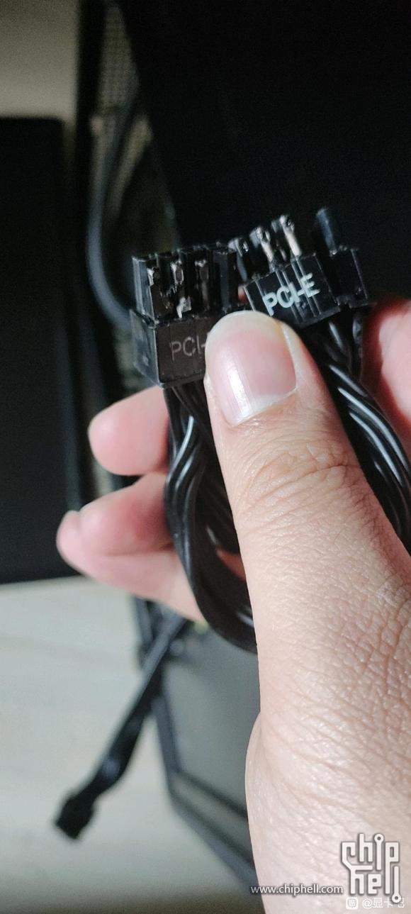

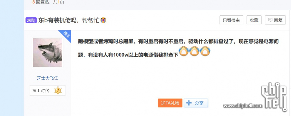

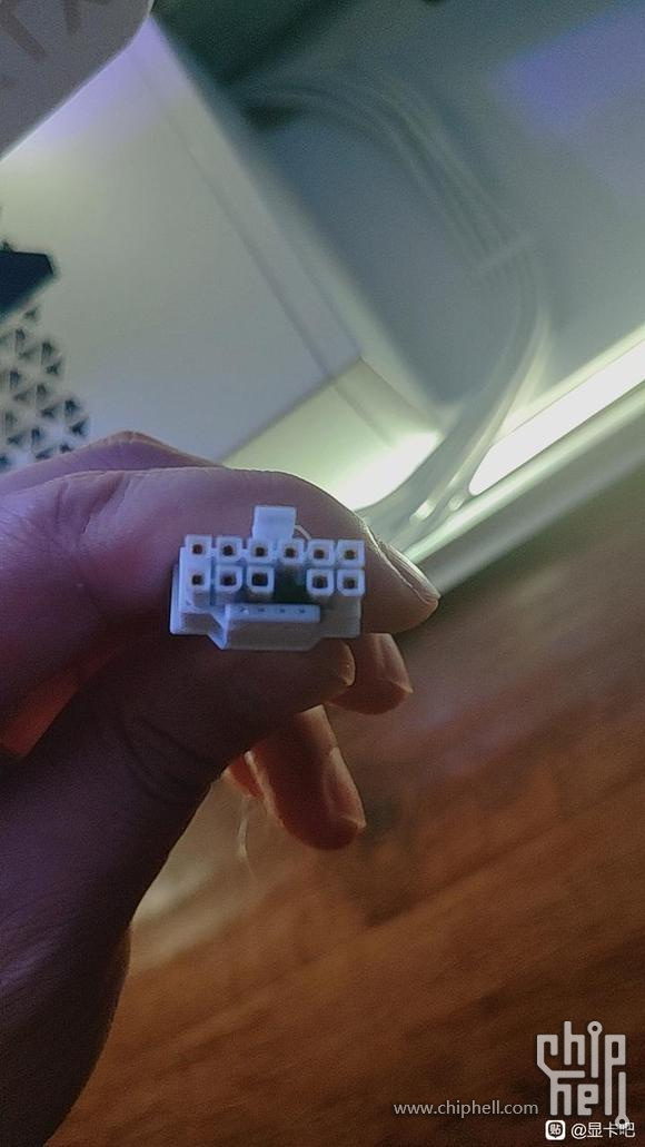

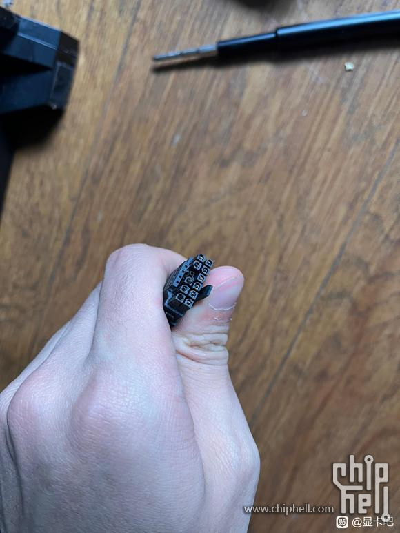

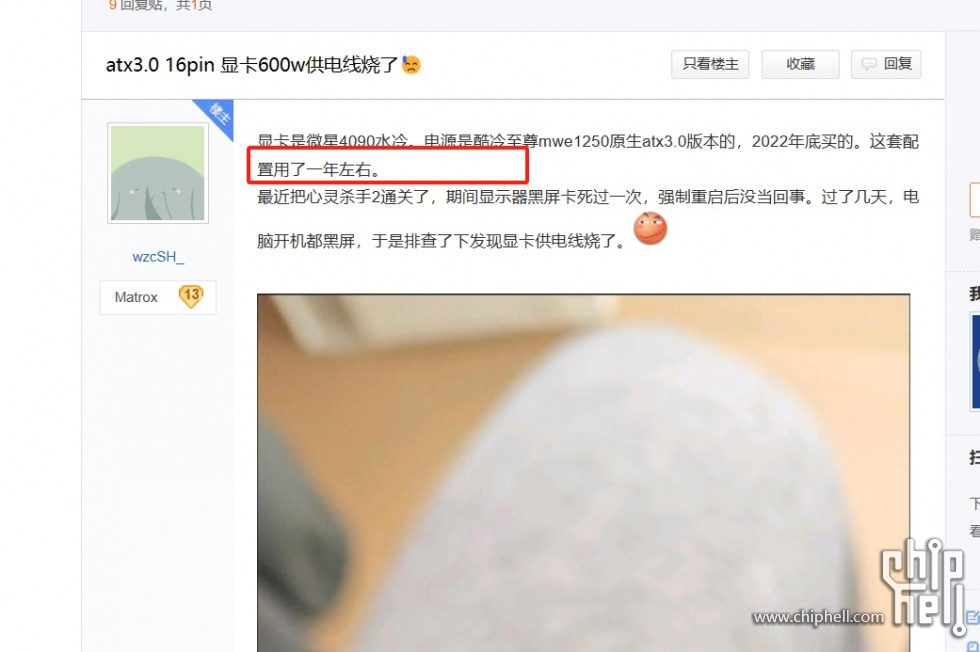

 楼主| 发表于 2024-3-13 14:22 | 显示全部楼层
PPXG 发表于 2024-3-13 13:39
哎呦笑死我了,我看见等于没烧,给你懂完了
我随便一翻显卡吧
,那不如我帮你补全你这些资料,看看是不是正如你们所谓的没插紧,端子有问题的原因?看看你们所谓的没插紧,端子有问题才是造成烧端口的理由成立不成立。

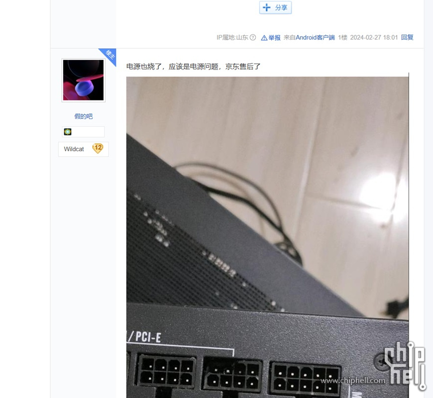

第一条链接烧毁原因(显卡使用一年,电源问题)
[attachimg]10788703[/attachimg
第二条链接烧毁原因(贴主说明电源原因)
第三条链接烧毁原因(没说明不予置评)
第四条链接烧毁原因(显卡内部烧部件)
第五条链接烧毁原因(显卡电源端口烧毁)
第六条链接烧毁原因(使用一年,供电烧毁)

那么请问下面那四个4080的呢?
另外上面这么多4090还有后面四个烧接口的4080睁大你的眼看看烧的是什么地方?黑的是什么地方?烧化的地方是线材还是你前两个帖子扯的隔热胶带根本塞不进去也缠不到的接插件端子?

好吧,看来还是高估了12vhpwr。当初刚爆出来就看到4090,没关注4080。个人感觉外部主因还是机箱里弯线的应力。另外这种扁长形状确实更容易两端出现没到位,而不是中间。另外,别吐槽lz的yy机箱温度,谁知道公家的机器在啥环境下,60度是可能的(自家用自绝论坛吧)。再高不知道,反正都降频了。虽然我个人想吐槽为啥不是用防火胶带直接连接口全捆上,这样说不定接口化了反而提升性能
补充下供电是能做均衡的。但是没法测段子的电阻啊,同样电流接触面积小的(接触不良)肯定电阻大发热大先烧

来来来,告诉我为什么凡是线材部分也有融化迹象的端子处一定已经烧了,为什么端子烧了的线材未必有烧毁迹象?
先嘴硬冬天没见烧的,自己看不见给你找出来了又开始转移话题烧毁原因不统一,自己一开始嘴硬的时候怎么不说?
口口声声烧的是线材,怎么图里烧的更多的是端子连接处而不是每次都是线材也跟着烧了?
一开始睿智发言显卡热风可能加热线材,怎么电源端线材也有烧的?

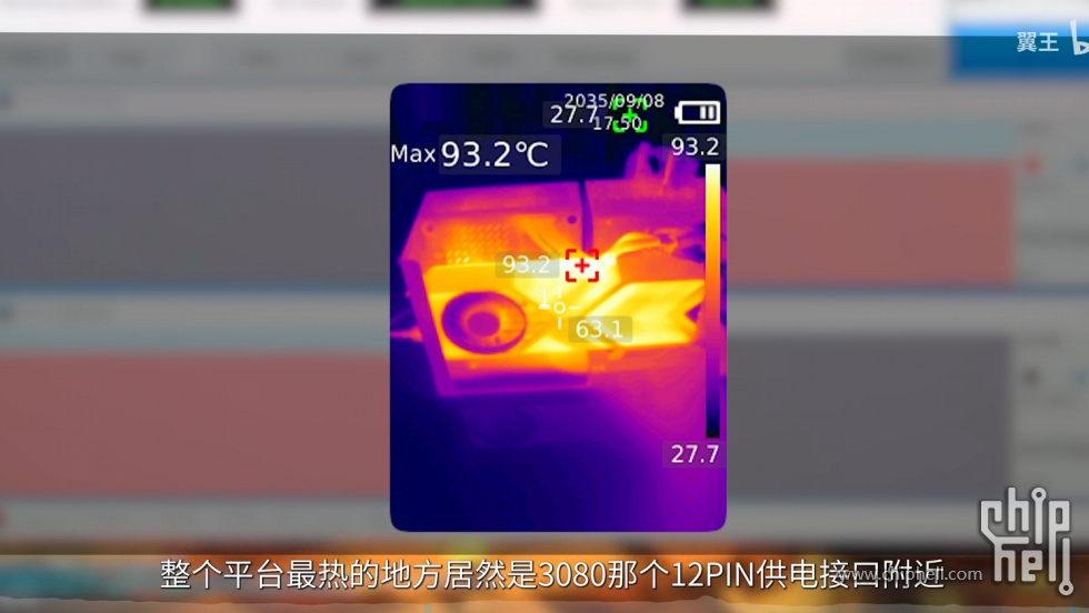

发表于 2024-3-13 15:01 | 显示全部楼层
好好学习一下接触电阻知识··········
好好搜一下 PCIE 5.O规范里面12VHPWR接头的设计标准
·顺便再送你一张3080fe 插头没插紧的温度图
笑死,人家PCI-SIG都下场改了2版12VHPWR接头

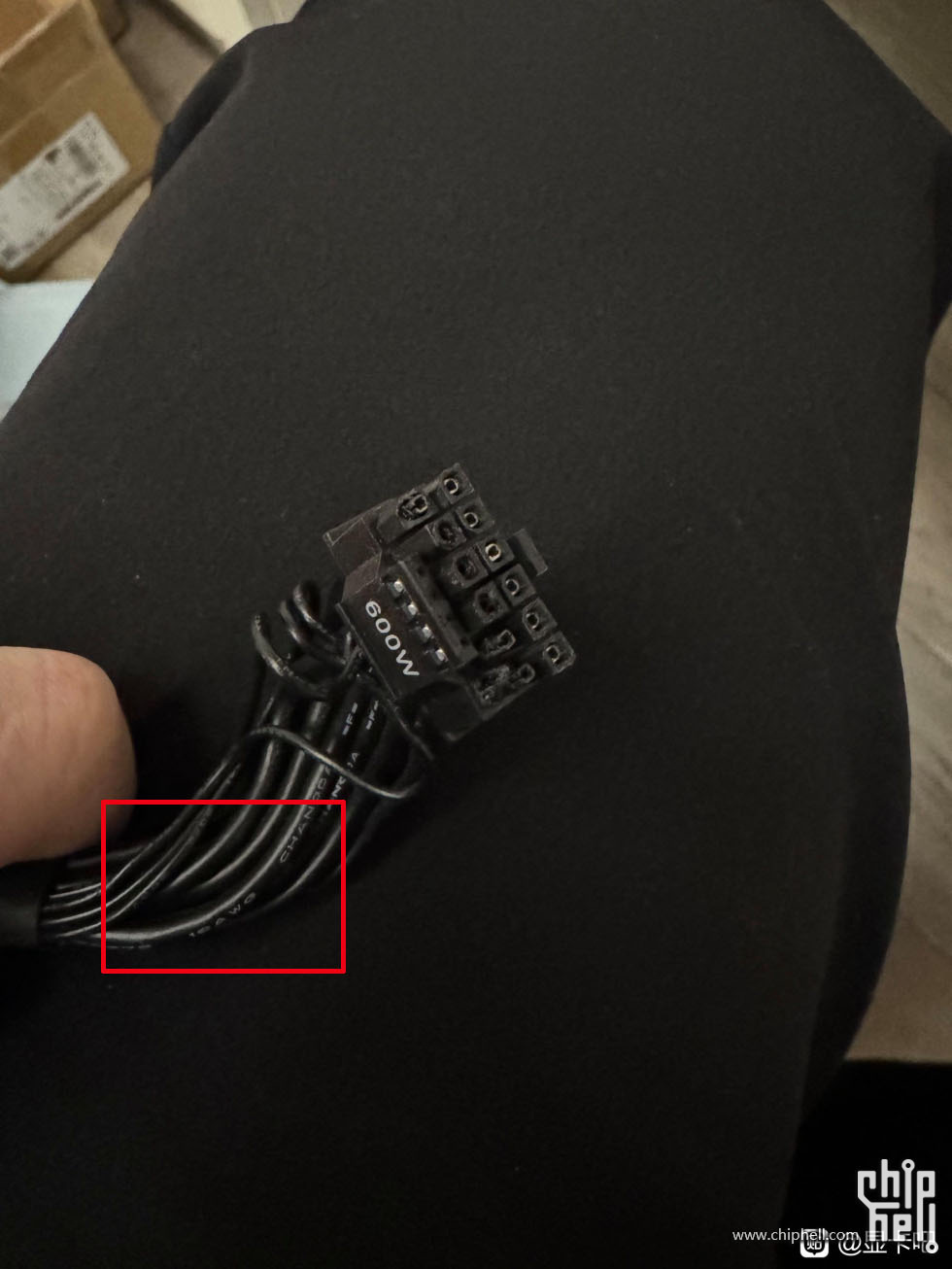

[img],想不明白是不,所以你们就只能归咎于没插紧,端子的问题,线材弯曲的问题。那我来告诉你为什么好了。以你发的标称600W线为说明。
因为制定ATX3.0电源标准的英特尔是老美的,制定PCIE5.0规范的也是老美的。英伟达也是老美的。因为老黄的12VHPER线的标准用的就是16AWG。
美制AWG电线标准 16AWG过载最大电流是5.885A, 12VHPER能承载最大的功耗就差不多是12*6*5.9等于425瓦左右,所以默认情况下不考虑外部即我说的温度对线材的影响是没多大问题的,但是但是很多大聪明沿用30系一惯的超频的方法各种拉频率,拉显存,刷鸡血BIOS, 所以为啥有些人不明白为啥高端的某韵的1200,1600W都会烧端口。
到现在你都没明白你这所谓的测试为啥让人贻笑大方,我已经明确告诉你环境温度的重要性。别说你现在什么室内26度,夏天你开16度的空调穿单衣你会觉得很舒服,冬天你要是开16度的空调穿单衣会冷的你想哭。最简单的例子,吹风机离30公分吹头发你会觉得很舒服,离20公分你会觉得有点烫,离2公分看能不能把头皮给你烫熟?这个道理就跟显卡出风口和机箱侧板的距离一个道理,不同功耗不同距离产生不同的温度。
 楼主| 发表于 2024-3-16 10:06 | 显示全部楼层
Cypress 发表于 2024-3-13 21:16
你最开始扯的是机箱安装了4090的内部温度可以达到70度,然后你举例自然环境温度都能到50度,所以机箱就可 ...
,我为啥要给你说环境温度的重要性,夏天你吹16度的空调会觉得很舒服,你要是冬天吹16度的空调会冷的你发抖,吹风机离头皮30公分你会觉得很舒服,离10公分你觉得有点烫,离2公分看能不能把你头皮烫熟 这跟显卡和机箱侧板的距离在不同功耗下产生不同的温度一个道理。
我说的70度的高温会导致线材能承载的功耗衰减,本来能承载500瓦,温度在高温的影响下可能就只能承载400瓦,当显卡功耗超过线材的承载力依然会烧毁,而到你们这群大聪明的眼里就变成了,70度就让线缆烧坏了这种可笑的言论,所以你们真的如我回楼上某一层的说的只会人云亦云,缺失最基本的逻辑和思维,借用你们这群大聪明双标的一个观点,当初我说显卡70度温度以下为佳,然后一大群聪明人就来一个看我的笔记本100多度屁事没有,我这现在只不过抛出一个70度来,瞧你们这群大聪明立马又大呼直叫。还真的是看你们表演啊
