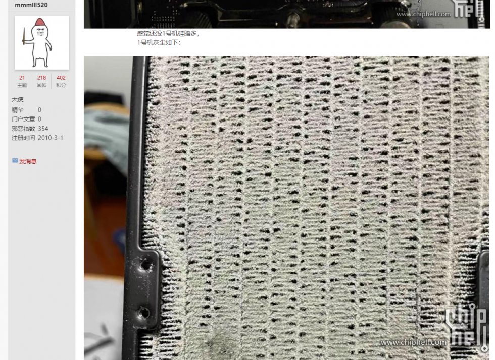

这个帖子内的关键点是塞满了灰的这张图https://www.chiphell.com/thread-2586820-1-1.html
先说结论:
全天候满载 → 灰糊满了冷排 → 风扇难以/无法吹透冷排 → 热量堆积 → 长期高水温 → 分子&离子运动加速 → 铜铝反应(铜质水冷头+铝水排)加速
首先,可能很多人7x24满载十个月没什么概念,详情见本贴置顶的33楼。
接着说铜铝反应
铜铝反应,即原电池反应
组成原电池有四个不可缺少的条件(极、电、路、自发):
1.两种活泼性不同的金属(或另一种为非金属导体)构成电极;
2.电解质溶液;
3.形成闭合回路;
4.氧化还原反应能自发进行
一体水具备1、3、4,所以问题基本都是出在第2点水冷液上。
冷却液不是什么新鲜玩意,存在了很久很久了。其配方也基本稳定。
为了绝缘,一般都是添加丙二醇或者乙二醇。
而这些都是抑制电化学反应的东西。
水冷中的铜冷头和铝水排并不直接接触,它们之间发生原电池反应的媒介也就是水冷液。
除非是医药级的生产线,就算是蒸馏水,你在生产加工过程中难免混入杂质。杂质会令冷却液带有微弱的导电性。
因此,水冷头,用久了堵塞是必然事件,一点也不稀奇。
冷却液注定无法彻底绝缘的前提下,一体水冷就是消耗品。
但这位楼主在短时间内(一年内)产生了这么多蓝色杂质,满满的铜离子。是什么加速了这一进程?
我觉得上面我的推测更符合逻辑。

我看了对方上个人的帖子,他是7x24小时满载工作,机箱环境热到内存条散热都脱胶了。而正常人的使用环境,一天能8小时满载吗?他10个月的满载时间,比别人3年的满载时间都长,至少堪比四五年的工况了
最简单的比方,拿一张工作了10个月的K卡,各种氧化腐蚀,风扇异响等等,能和别人的游戏卡比较吗
正常使用五六年的游戏卡,成色都比几个月的K卡好
一张K卡工作了几个月氧化了,为什么没人骂K卡呢,他这个使用环境太极端了,尤其轮子刚发布的视频,里面用了一年半的冷排,灰尘都没有一点,差太多了,无法对比。

 楼主| 发表于 2024-3-13 10:46 | 显示全部楼层
dens 发表于 2024-3-13 10:44
同VK水冷淡定看帖一点也不慌。5年保修狗东兜底,性能衰减就衰减吧。
明显衰减就售后,不明显用5年也够了。 ...
任何品牌的一体水冷衰减是必然的。
衰减速度取决于使用频率、环境温度、水温。

发表于 2024-3-13 11:00 | 显示全部楼层
那个是铝排,可能什么铝铜反应。。
 楼主| 发表于 2024-3-13 11:01 | 显示全部楼层
FFei@ 发表于 2024-3-13 11:00
那个是铝排,可能什么铝铜反应。。
冷头是铜的,兄弟

使用环境和高负载长时间运行的条件都不重要了。

没多少人会用到他这种强度的。我这种一天到晚用机器的人,这么多年下来我每次清灰也没见自己冷排能被灰塞成这样

 楼主| 发表于 2024-3-13 11:48 来自手机 | 显示全部楼层
魔语者 发表于 2024-3-13 11:46
那等我拆我的把~我的GL360也快一年半了~
我的并没有这种强度和冷排堵塞,到时候也有相同问题那就是不正常~ ...
那个楼主的排被灰塞成这样。风扇几乎形同虚设了,只有一点点风能吹透冷排。
