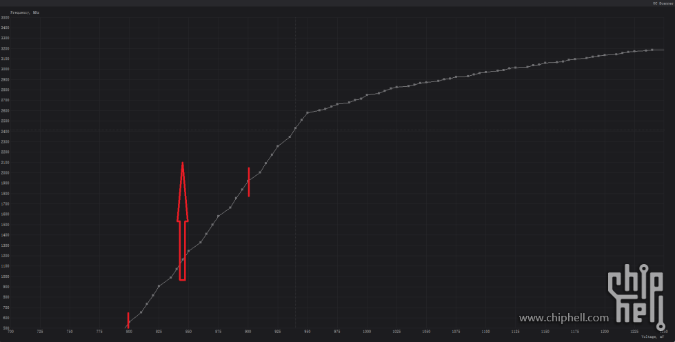

昨天种草了马上一年的5090Fe还是下手了,到手给机箱开颅SN压力测试96.1过不去,温度直接84,然后看到有降压超频的神操作,遂MSI下载小灰机学习。但是进展不咋样,新手没接触过,所以曲线调整没研究明白,特来请教各位巨佬,恳请不吝赐教:
如上图,按照论坛各位大佬之前讲述,我打算走保守路线,从900之后直接调平,775—900这个区间段频率拉高到2800左右,显存先不动。那么问题来了,alt只能整体拔高,功耗降幅达不到预期,手动拉精准度还达不到,有什么办法可以把这个区间段的点统一拉高呢,比如统一拉高900?谢谢

5090 动 800mV 以下时, 待机频率我记得会出问题
 楼主| 发表于 2025-12-5 11:10 | 显示全部楼层
昨晚上最后的状态时910以后拉平,以前整体拉高到2800左右。ste能下来显卡得分25000,sn因为把机箱侧板盖上了,只能跑到不到96不过测了。。而且sn温度也没降多少,之前84,现在81.。。。。
 楼主| 发表于 2025-12-5 11:12 | 显示全部楼层
Oxyer 发表于 2025-12-5 11:10
昨晚上最后的状态时910以后拉平,以前整体拉高到2800左右。ste能下来显卡得分25000,sn因为把机箱侧板盖 ...
压力测试功耗530左右;cod22测试温度倒是可以稳定到65左右
发表于 2025-12-5 11:54 | 显示全部楼层
https://www.chiphell.com/thread-2742413-1-1.html
https://www.chiphell.com/thread-2741188-1-1.html
https://www.chiphell.com/thread-2738419-1-1.html
可以看下猫头和我的几个帖子
区间调节按住shift鼠标按住滑动选出深蓝色区域,区域内任选一点上下拖动就是整体调节

发表于 2025-12-5 13:05 来自手机 | 显示全部楼层
APP限制80%功耗完事
