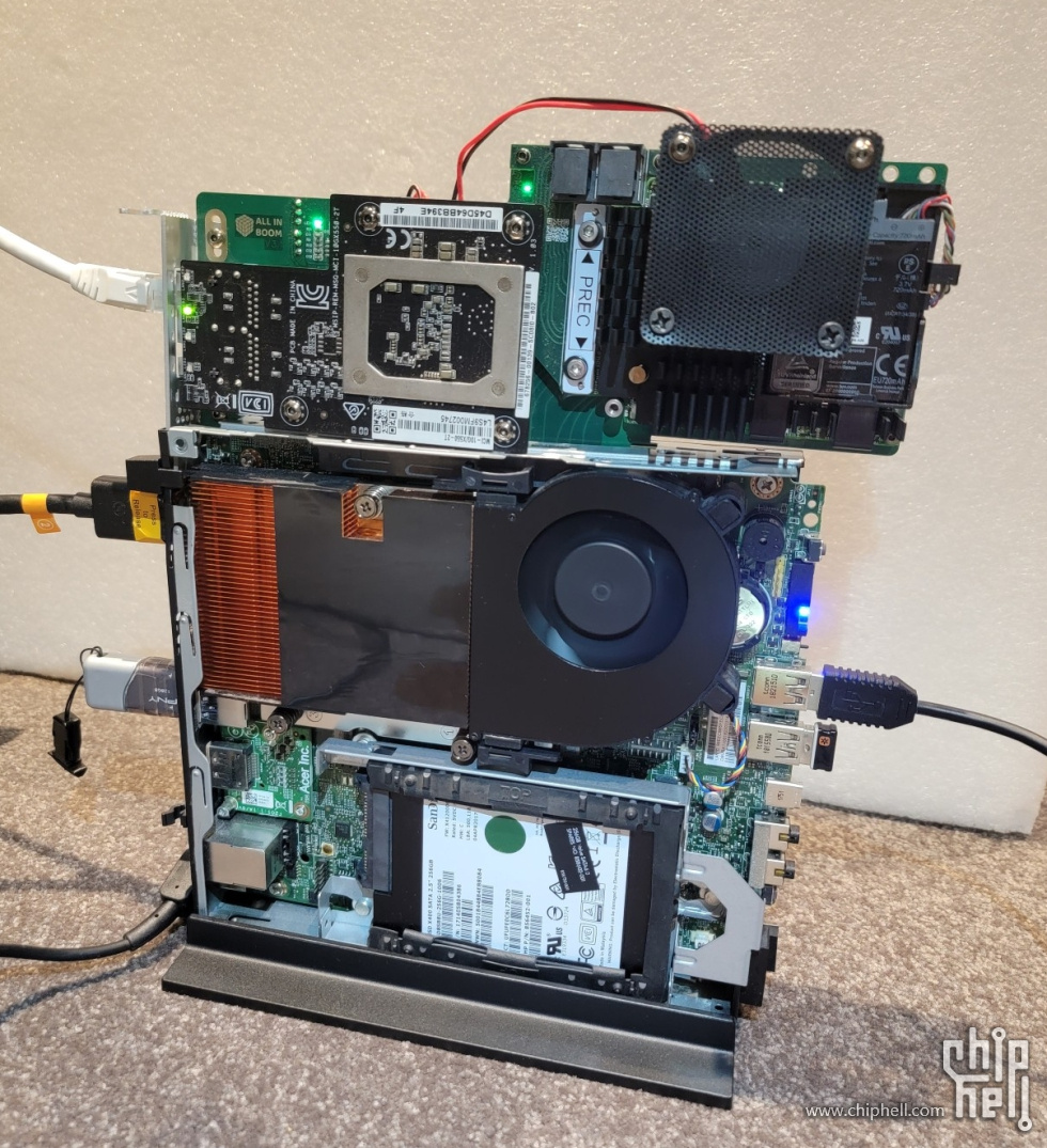

 楼主| 发表于 2025-6-11 12:38 | 显示全部楼层
honnbin 发表于 2025-6-11 09:52
买了一张aib,晚两天再上机测试,好久没有玩gen8了,想着以后这卡换到淘汰的其他主板上面也能用,买来存着 ...
感谢支持!也期待你鼓捣和折腾之后的分享
AIB卡不光支持Gen8机型,也支持其他所有可CPU拆分的机型,包括我最近折腾的迷你主机;
如上图所示,ACER C650迷你主机通过CPU拆分为8+8之后,成功安装上了AIB拆分卡,完美达成了迷你主机上万兆卡和阵列卡的愿望

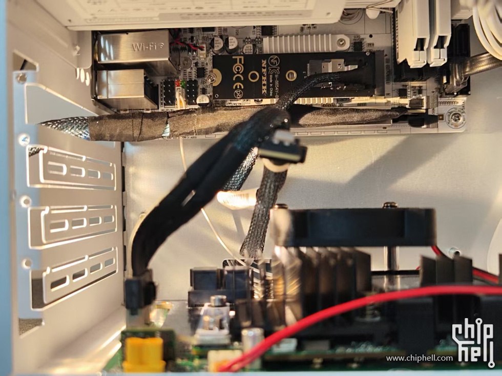

发表于 2025-6-13 17:43 | 显示全部楼层
0cjousc2 发表于 2025-6-13 17:17
大佬 这个是用M2支持H730Pmini是吗 也就是说M2转出8个SAS盘是可以支持的 对吗
这个板子也能支持H330mini ...
看图片我觉得是可以的,那意思就是普通主板的nvme接口插一个转接板,然后找一根8654的8i转双4i电缆,8i插转接板,4i的第一个口接主板上的转接板,这样NVME口就扩出来阵列卡可以带8个硬盘了

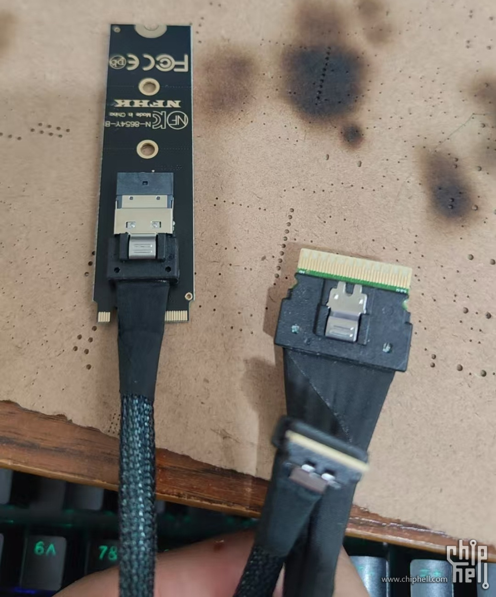

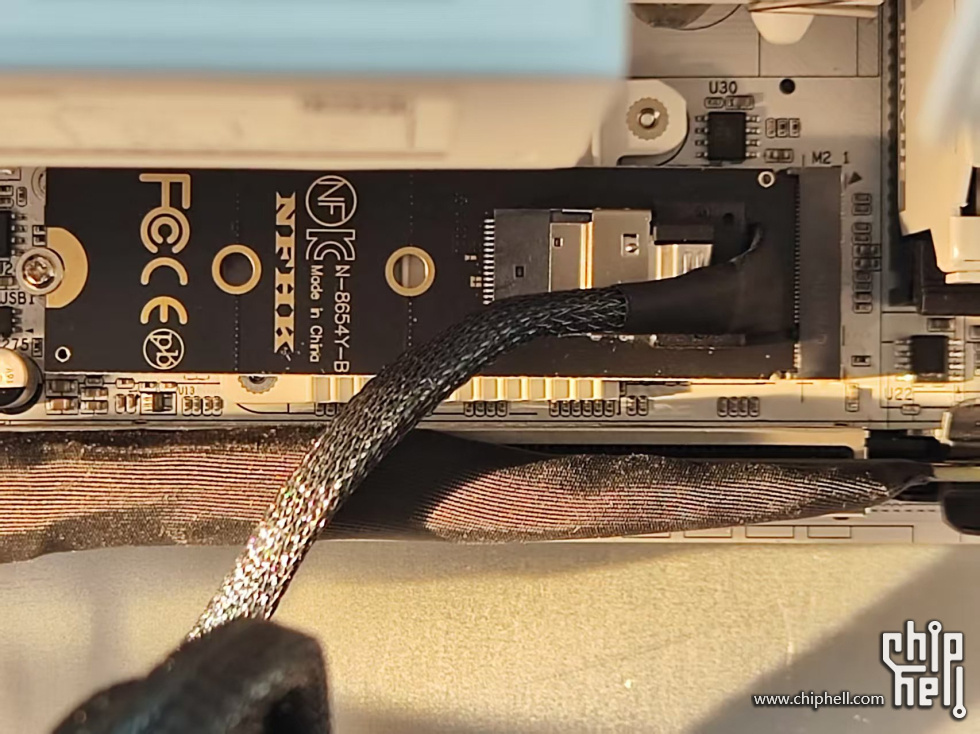

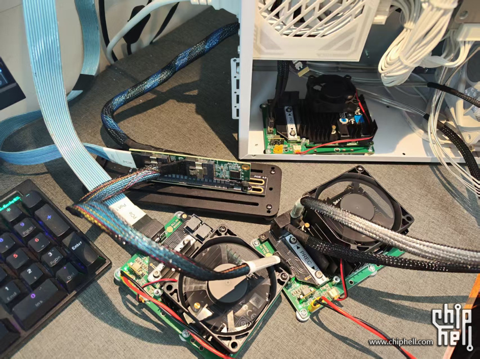

 楼主| 发表于 2025-6-13 17:54 | 显示全部楼层
M.2可以支持H730P Mini的,实测是在AMD平台5600GT和B550主板上的M.2接口,用M.2转8654-4i的线,然后通过8654-8i一分二转4i的线实现的;
上图为M.2转8654-4i的转接卡,转出的H730P mini可以支持最多8个SAS硬盘;
8654-8i一转二的数据线,8i一侧连接H730p转接卡即可;
使用PCIE转接8654-8i拆分卡也行
H330 Mini的话没试过,不过4x很有可能不认卡,而且现在H730p也便宜了,不到100块就可以拿下,建议直接上H730p吧;
PCIE 3.0 x4协议基本上可以跑满,上限速率大概3.5GB/s左右;
此卡已上架,有兴趣可以在某鱼平台搜索“AIB H730托盘”即可
