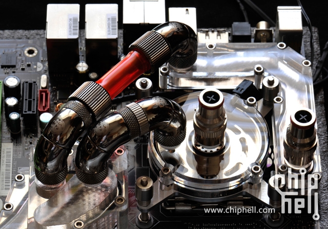

发表于 2011-4-15 03:17 | 显示全部楼层
指出非常小的疑问一点:
配图101及其注释
配图101: 当然,你也可以用接头的灵活组合来实现短距离跨接,而且效果更YY,只不过接头的成本可能会非常之高,尺寸不对时还要专门定制。
我疑惑的是为何尺寸不对时需要定制?如图中所示红管,直接剪切、测量好红色水管的长度即可;
第二个连接可以用Koolance的伸缩连接管,该伸缩管原本用于双显卡之间的连接,但在这里便可以起到代替水管的作用,它的可伸缩性在这个时候发挥了极大的作用。
 楼主| 发表于 2011-4-15 18:06 | 显示全部楼层
nli 发表于 2011-4-15 03:17
指出非常小的疑问一点:
配图101及其注释
第一个红管子连接可以按照你说的做,你所说的正是图中的做法。
第二个,K的伸缩管没有空间安装。
