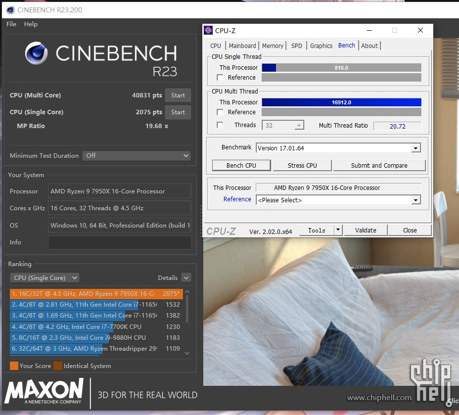

纯PBO状态,90度温度墙尽量提高性能释放。不过和80度温度墙相比只有大概200分左右提高,功耗提高20多w。
平衡了单线程和多线程,offset正50的频率,curve经过多轮corecycler测试。雕核心在-30左右,其他在-40左右。为了提高效能,采取了较高LLC方式,我发现放掉压设置太低比如lv4效能略偏低,Lv5也轻微偏低,所以现在都是LV6或7在测试。
PS:能到的频率和curve每个U都不同,没有作业可抄。尤其是curve,不同的设置下还不通用。
更新,可能不是错觉,提高放掉压等级可能真的有助于改善pbo状态下的低负载黑屏,这是维持了雕核心-30,其他核心-40,offset频率提高到100,LLC提高到lv7,温度墙80度,功耗220W左右,第一次把R23单线程提高到2100+,cpuz单线程提高到820+,且能跑几轮雕核心的corecycler,说明有一定稳定性。之前一直苦恼于pbo下单线程和多线程很难兼顾,而DOS目前不是很稳定。

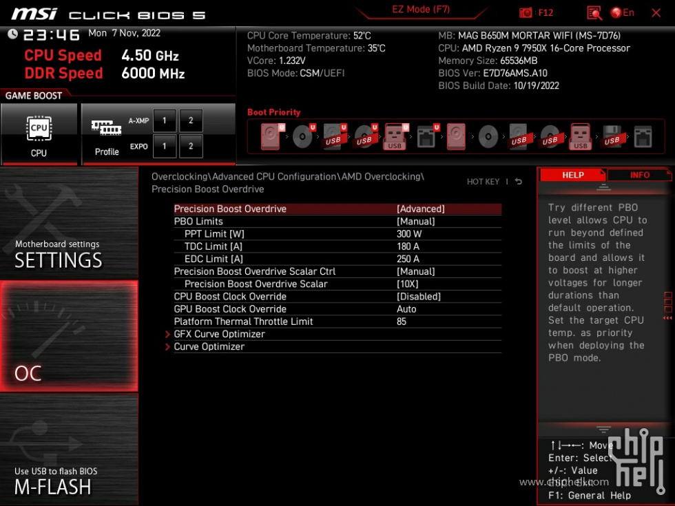

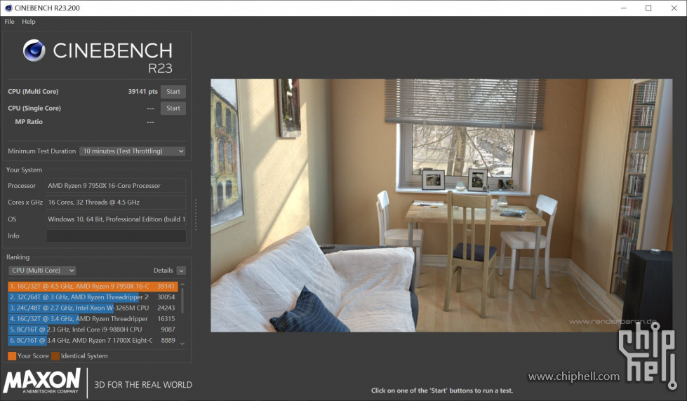

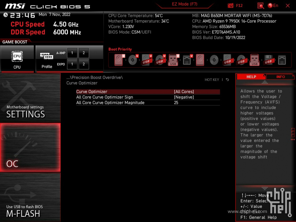

主板型号: MSI B650M MORTAR WI-FI
BIOS版本号: E7D76AMS.A10
CPU型号: 7950X
散热器: 利民SS110 小塔风冷,风扇转速默认PWM温控,室温26度。
设置建议(截图):
分数对比
R23设置前:
R23设置后:
温度前后对比:
110mm的小塔风冷不指望温度有什么变化,撞都是85度墙,既然都是撞墙,那就让它尽量跑高分。
我这个7950X体质不大行,设置-30跑分会小概率重启,还是老实-25比较好。
