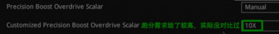

另外请教一下,下图里这个倍数起到什么作用?只是跑分好看吗?对超频会有什么影响?

这几天全国降温,我这广东室温也不到20。瓦尔基里c240冷头改分体水冷。其实pbo里我实际用都时候除了curve和offset频率,其他全部是auto,包括这项,我没发现有啥显著作用。我也没开啥功耗墙和温度墙,都auto。默认pbo大概在233w左右,分数也是40800但是随温度升高会没有dos稳定,如果开增强型pbo温度到90,功耗会到260,270但是成绩提高寥寥没啥意义。我开dos 1.233 lv7也正好233w,不清楚为啥这么凑巧。从功耗角度讲DOS能耗比好挺多,非满载情况下比如只占用8c16t时候,因为电压被限定,不会像pbo那样功耗没到就拼命加压。当然DOS这种能跑30分钟R23的还是跑不过julia之类测试,无视了。如果室温有26之类的舒适值,实际dos只敢5.425/5.375。

明白了,谢谢!
