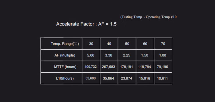

请教下楼主,图片里的威刚联名gt2150和追风者t30,这两款风扇谁的寿命更长啊?追风者这40万小时的寿命也太夸张了吧…

 楼主| 发表于 2023-3-2 09:13 | 显示全部楼层
晚上写作业 发表于 2023-3-1 17:44
请教下楼主,图片里的威刚联名gt2150和追风者t30,这两款风扇谁的寿命更长啊?追风者这40万小时的寿命也太 ...
扯淡吧,你问问追风者的PM他自己知不知道寿命怎么计算的,商品页面那张寿命表是啥意思我估计他都说不清。
不定量统一标准比较就是扯淡
此外,我不觉得含油轴承有任何资格跟滚珠轴承比寿命
发表于 2023-3-2 09:15 来自手机 | 显示全部楼层
你看t30 ppt里建准的瞎编技术文件都只敢说3w(l10)

发表于 2023-3-5 11:45 来自手机 | 显示全部楼层
mtbf又不是寿命,不然你机械硬盘寿命250万小时吗
