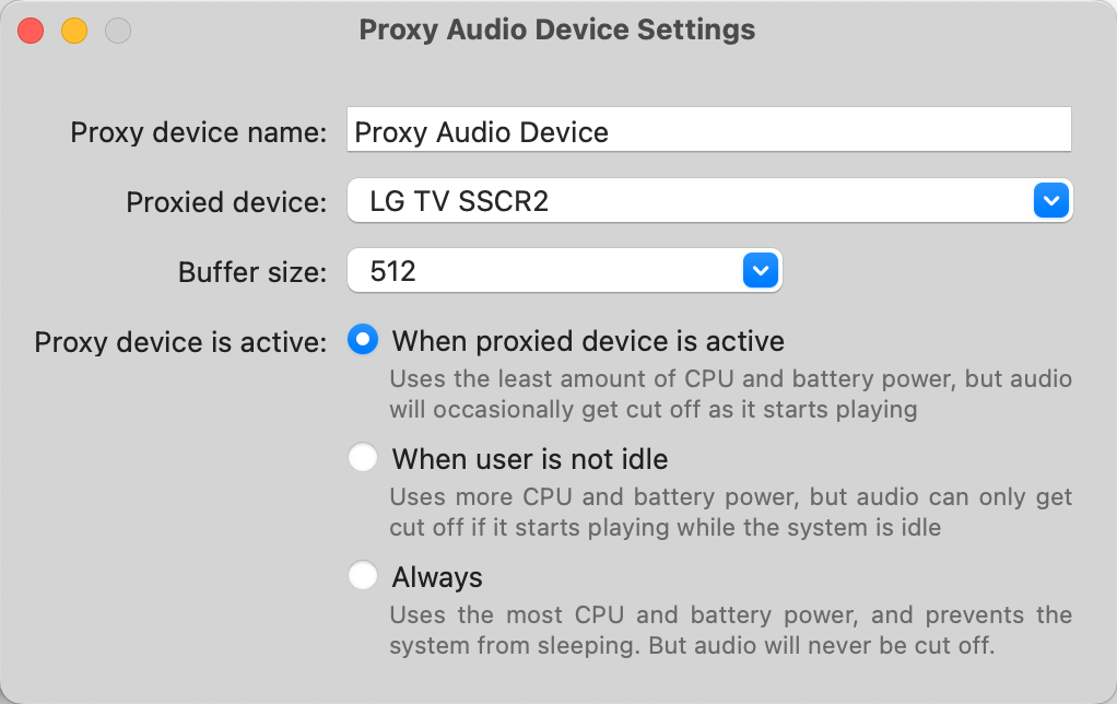

前端时间换了 MBA,突然想不起来之前做音量控制用的什么软件,eqMac 不完美。
今天终于又被我翻出来了,是 Proxy Audio Driver,做到几乎无感。
