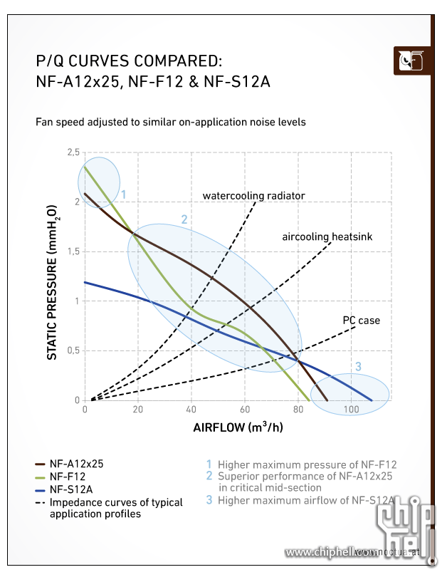

是啊,有些框架上多出个直径5mm的孔,仔细看一下位置非常一致,从毛刺上来看是注塑成型的孔,不是后期机械加工的。同时 只要有孔的风扇反而都偏重,平均下来多0.4克。
反而是noctua的这张图表上的这句话让我对猫头鹰有点小想法
见此链接
这段话的意思我大概明白,就是:调整风扇转速至相近的**噪声水平
但应该在**处的on-applicstion 这个词在此情况下找不到合适的中文表达
加了这个“on-applicstion" 这个词,这个测试中不同风扇的转速可以不同 单个风扇的转速也可以不恒定 (不同压力下的噪声产生和测量值都不同),那就是说这个图表永远不会错,但也说明不了啥问题。
英文中的话术词还是比中文多啊,又显得专业严谨高大上却又有多元解释。
