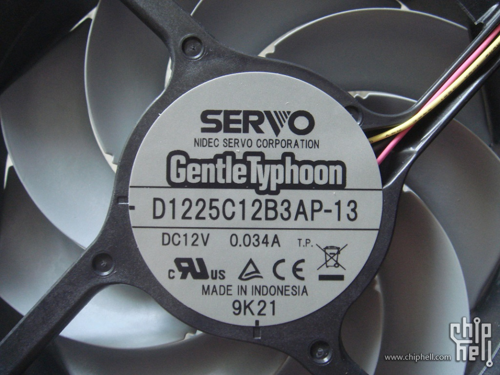

功耗这么高???
我用的这款:

0.35A是最高转速下的电流,比起标准台风同转速下电流还略低一些
发表于 2022-6-14 14:32 | 显示全部楼层
看我那个图,0.034A,,,与你这个不是一个等级。哈哈。

就是,B3不太多见,1150转?这可是低速静音的最爱啊。转速/电流效率差不多最高了,也不用调速,直接用省心,就是不大好买啊,感谢发图,长见识啦

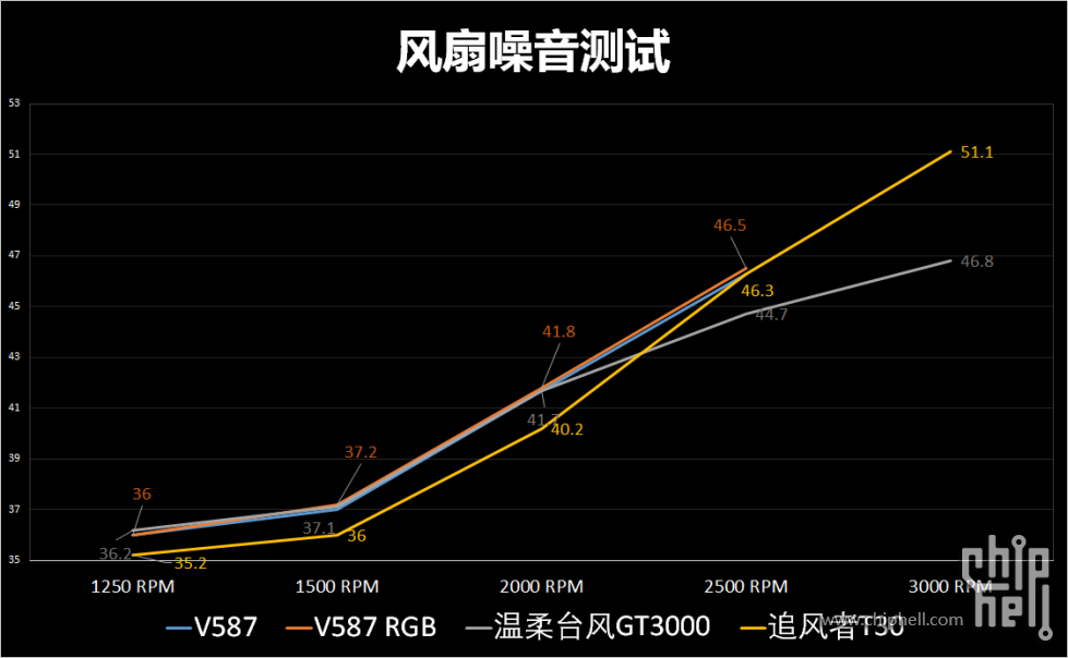

为什么高速GT在低转速时同转速噪音和9叶低速版本接近,但是大约超过2000rpm后噪音随着转速的增加幅度会忽然降低呢?
借用一张坛友cloud的图,类似图中这样
 楼主| 发表于 2022-6-18 12:28 | 显示全部楼层
NJM2068 发表于 2022-6-18 09:19
为什么高速GT在低转速时同转速噪音和9叶低速版本接近,但是大约超过2000rpm后噪音随着转速的增加幅度会忽 ...
整个GT系列将降低风噪作为设计的重点,同时也顺带提高了效率。为降低风噪,叶型重点放在了提高气流的均匀性,尽可能减少叶缘尾部的失压程度,外圈的线速度最大,外缘的失压区影响也最大,同时由于扇框的工艺局限性,不利气流疏导,这个现象在超过一定速度时会导致风噪明显提高,7叶GT就是为了高速时的气流疏导,扇叶外缘尾部增加了R20的圆角,使两个方向气流的汇集区域分散开,提高了气流均匀性,降低了失压区压差从而降低了涡流带来的噪声。同时也保证了扇叶结构的稳定性,提高了轴承寿命和整体可靠性。平衡的设计也带来了为人诟病的风量和风压较低的弱点,可靠性在现今短视快销的大环境中确实需要有真实使用经验和理性独立思考的消费群体才能被理解和尊重。

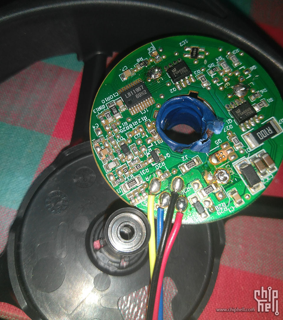

GT3000---半厘米---轴端档圈掉了---之前拆过档圈---为啥拆档圈?---多数都是洗坏了电路---换了个别的扇子拆下来的定子线圈和PCB---缠胶带加粗套管

不是汕头发的货,退货地址是汕头,图片就是之前买的GT5400 ,160多,还能转,转速上不到5000,单马达3D抖动,按摩神器。
 楼主| 发表于 2022-6-27 14:01 | 显示全部楼层
风扇扇叶的动平衡,要全面达到平衡目的必须要有制造精度和时效稳定、性能一致性好的成品转子叶片组件的基础才行。配重式动平衡仅能局限在最高转速,配重并不能全部满足其它转速区间由于受到驱动力、叶片变形和其导致的阻力方向等因素的变量。
当一把3000转配重平衡的扇叶应用到4000或更高的转速时,配重就更不起作用,同时定子线圈的不规范安装也导致了驱动力的严重偏心,这就是翻新拼装的扇子抖动的因素。更严重的是,这些翻新扇子应该多数整体浸泡在洗涤剂中清洗又经过热烘干,扇框和扇叶增加了许多变形,更严重的破坏的原有的动平衡 。

在2000RPM以下,风噪并非主要噪声源,驱动和轴承噪声权重相对较大,而且GT-Hi定子转子气隙稍小,略微抵消了GT-Hi风噪的优势,也许这个就是2000RPM以下两者噪声比较一致的原因。
高于2000RPM后风噪逐渐占了主要,部分驱动和轴承噪声也逐渐脱离了可感范围,之前所说的GT-Hi的叶型设计的优势就明显的体现出来。
噪声测试使用声级计也是比较片面的,连风切声和振动噪声都无法分离的情况下,敏感频率频谱分析就很难定量~~~~

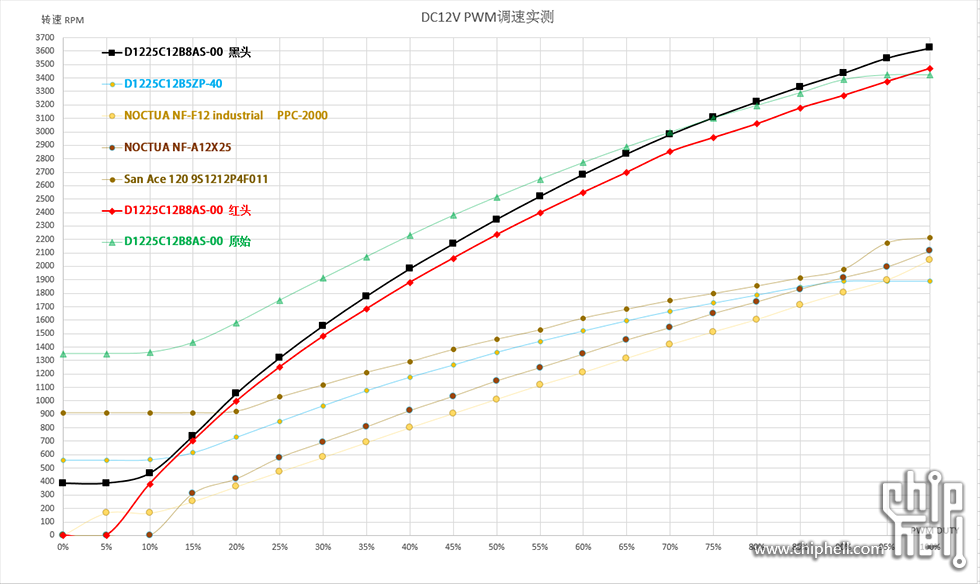

这些GT3600的PWM有效调速范围很大,Duty 66‰~1000‰(没打错就是千分之,主板厂商们惭愧不?)转速曲线斜率都是正的,主控精度可以,外围调整电阻精度也是比较高的,但是最高速控制是由4个电阻组合出的电压决定的,加上本身铜耗铁损的差异,包括实际电压的偏差,最大转速会有一定的误差范围,同批次多数都检测搭配过的,控制在2%以内,但整体差异保守估计要在10%的范围了。
这类主控若要保证最高转速,就只能牺牲95~100%Duty的调速范围了,也就是说这一段是平的。
